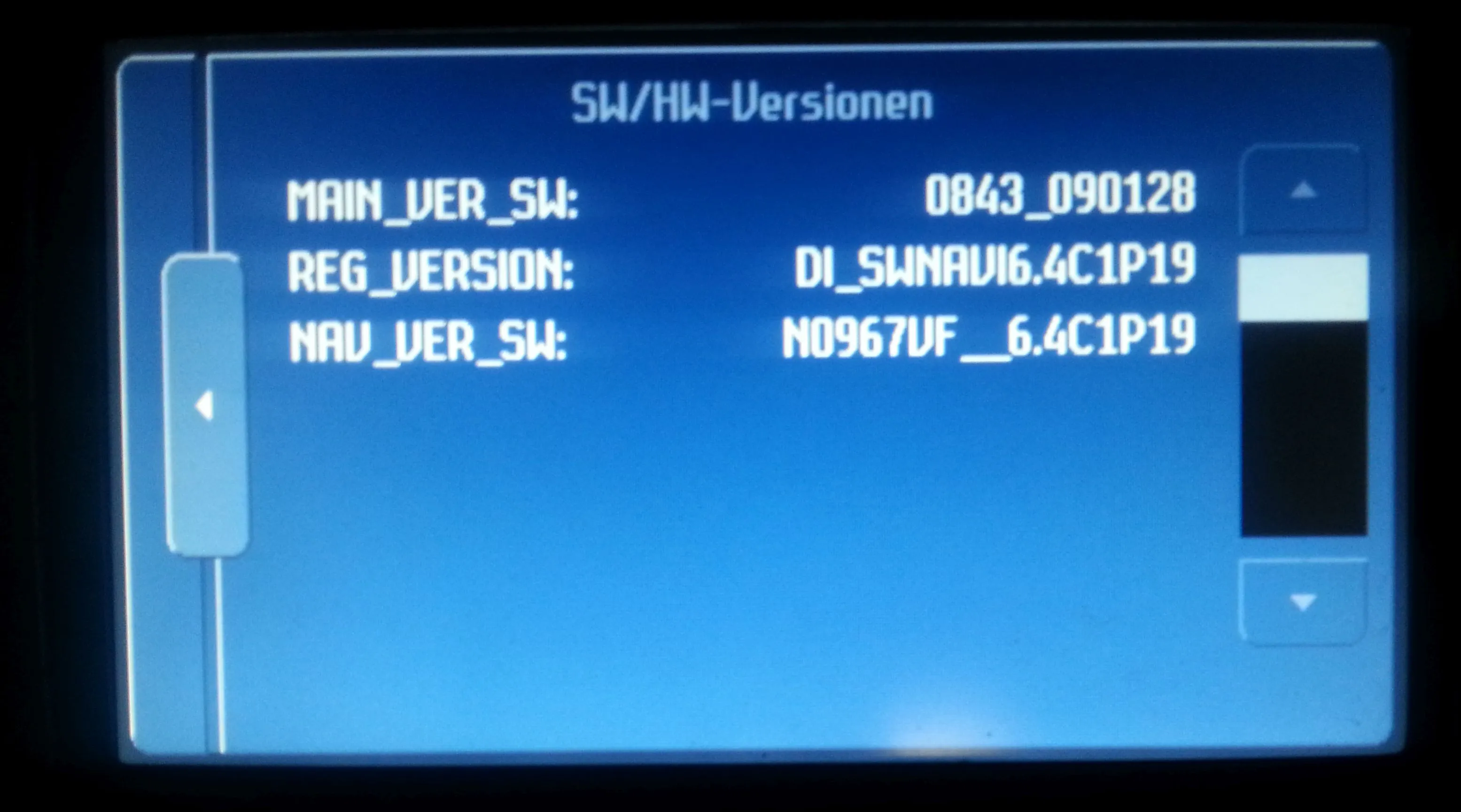

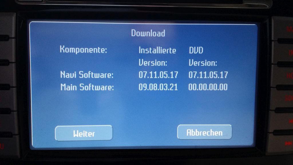

    Ich habe noch ne Karten-DVD von 2007 drin. Wenn ich das Update draufpacken will brauch ich also aktuelleres Material. Ist von TomTom nu für 2015 erhältlich. In dem JPG steht aber im Vorgehen was von Downgrade mit der 2010er Version, dann z.B. die 13er Version rein und dann sollte die 2014 (vermutl. dann auch die 2015er) funktionieren. Ich habe aber keine große Lust mir alle Versionen zu besorgen. Geht das auch anders / ohne? Oder muß ich damit zum FFH?
    wenn man sich die 2015er besorgt und einlegt soll es funktionieren ... nun kommt aber ein ABER ! es darf noch nie ein Update eingespielt worden sein.
    Wenn es eins gab dann muss man in der Tat das 2010er nehmen und dann nächste und dann die letzte.

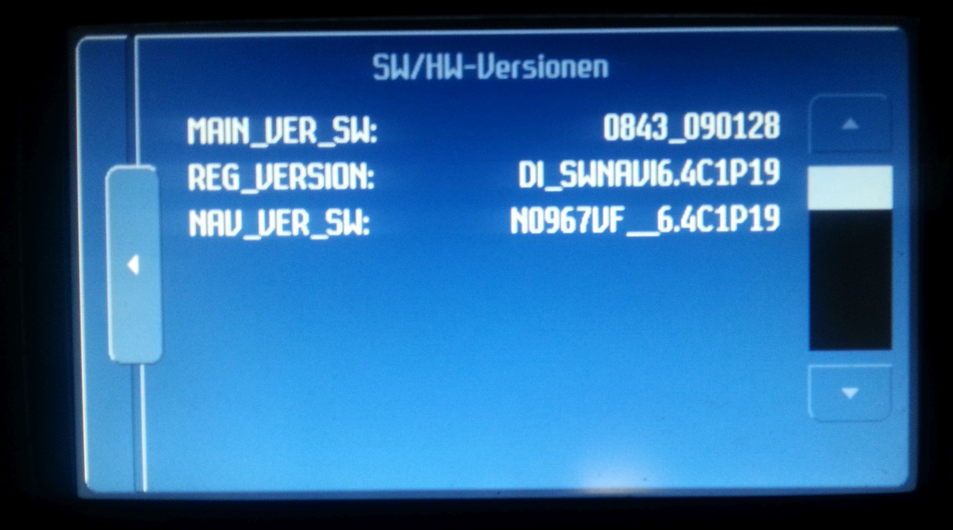

  • Das Einzige was mal upgedatet wurde kam mit der DVD von 2007 (Service von Ford für die 'frühen' Autos). Ansonsten müsste dann der FFH was gemacht haben. Ich kann mich aber nicht an ein Löschen des Zielspeichers erinnern. Hab mal den jetzigen Stand angehängt.
    Wenn es funktioniert ist das Vorgehen
    - Speicher löschen
    - DVD 2007 auswerfen
    - SW Update 5.3 aufspielen
    - DVD 2015 einlegen
    richtig?
    Welche Fehler treten auf wenn das Vorgehen mit der 2010 etc. benötigt würde?
    Danke für die Hilfe!!!
  • Ich melde (probemlosen) Vollzug. Update von der 2007er Version (Bild oben) auf 5.3, anschl. 2015er Karten-DVD (neuere Navi-SW als mit 5.3) rein und gut. volldolllol

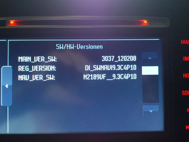

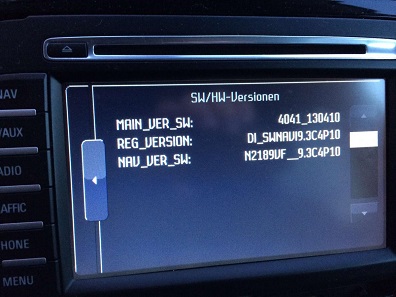

  • Mein Radio zeigt folgende Daten an:
    MAIN_VER_SW: .......... 4041_130410
    Das ist die neueste Firmware fürs Navi ! 4041 vom 10.04.2013. Es ist egal, ob du da mit blauer oder schwarzer CD updaten möchtest (ist übrigens abhängig von der Originalkarte, die drinne war, bzw ob schon mal ne 2013er drin war), das ist die gleiche Version. Es gibt noch neuere Softwarestände (siehe 2 Seiten vorher), aber die sind nur als Original-Firmware auf den Navis und werden aktuell nicht als Update angeboten....
    Die beiden anderen Software-Stände werden mit der jeweiligen Karten-Software upgedatet.
    Deine Softwarestände erklären sich vermutlich dadurch, das du die alte Karte benutzt.
    Wenn du die Karte von 2013 installierst, ändert sich der Softwarestand auf die besagte 4P10

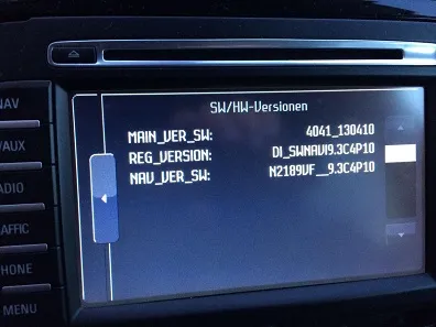

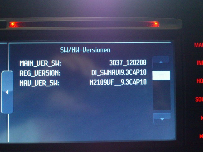

    siehe hier Navi vor Update mit schwarzer CD mit 2013er Karte
    und hier Navi nach Update mit schwarzer CD mit 2013er Karte
    leider habe ich keine Foto mit den Ständen der 2012er Karte.
    Wenn du die 2013er Karte einsteckst und das Navi startest, macht es dann automatsch ein kurzes Update, und das war es dann...
    Ryche
