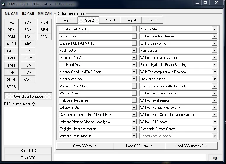

    da ich ja gesagt habe, dass ich mir ein EL327 kaufen wil, habe ich mal mit Elmconfig offline "geübt"....
    Wieso auch immer der 170PS anzeigt ? Habe definitiv 118 KW/160PS
    lt. Etis "1.6L EcoBoost SCTi 160/182PS-Sigma"
    und vor allem "GTDi" (weissnicht)
    Den Rest habe ich mal so durchforstet, könnte so passen...bin noch nicht ganz durch.
    wsp : wenn ich wie besprochen, mein BC Typ 2 gegen ein Convers+ tausche, muss ich eigentlich nur dem IPC mitteilen, dass ich ein Navi eingebaut habe, damit die Navi-Pfeile angezeigt werden, bzw das entspr. Blutooth-Modul, damit Telefonbuch funktioniert.
    Da ich ja sonst nichts neues einbaue, muss ich in der CCD vom BCM nichts ändern, oder habe ich da was falsch verstanden ?

  • und vor allem "GTDi"
    Ist jedenfalls richtiger als die 170 PS: Gasoline Turbocharged Direct Injection
  • ok, das ist natürlich eine schlüssige Übersetzung :dankeschild:
    Elmconfig bietet ja auch noch ne 150PS GTDi-Version an (würde für den neuen 150PS-Ecoboost passen, aber gibts den nicht nur im neuen Mondeo, bzw Focus ?), und eine Version "1,6l I4 SIgma 160PS SGDI"
    vielleicht sollte man aber auch Übersetzungsfehler der Jungs hinter Elmconfig nicht ausschliessen...
