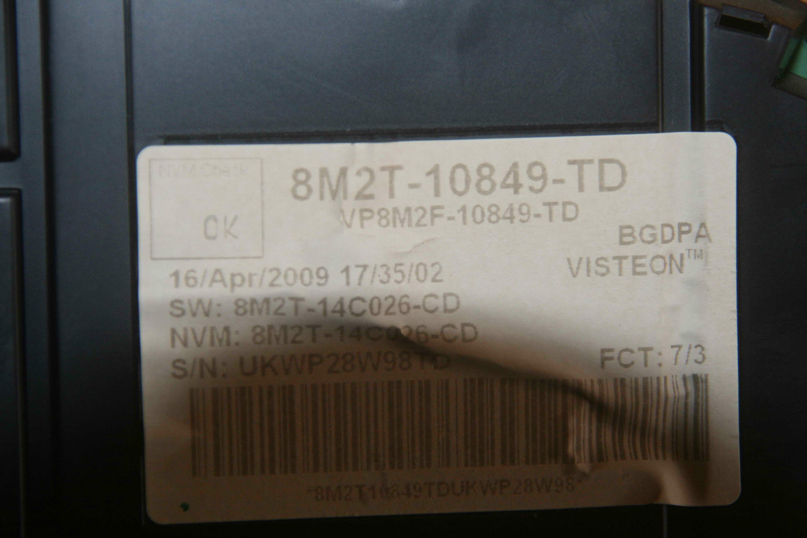

  • Welchen convers+ muss ich mir kaufen wenn ich ein Ford Mondeo 1,6 MK4 fahre BJ 2009 Benziner ? Auf welche Nummern muss ich da auchten ??? Wollt mir gern ein bestellen Danke^^ :dankeschild::dankeschild::dankeschild:
    Teilenummern habe ich nicht. Kannst aber auch an der Software-Version erkennen, ob es passt. Bis 1007 passt bei dir ohne Probleme. Über 0815 sollte es auch sein. Neuere Versionen (Facelift/Middle Convers) kannst du mit einer modifizierten Software (siehe meine Signatur) ebenfalls betreiben.

    Woran erkenne ich den ob es ein 2008er oder 2009 ist ? Gibts da echt so viel von den Dingern ??? Ich habe noch einen mit kleinen Fenster drinen mit oranger schrift ohne viel Grafik schnick schnack .
    Wenn ich mir ein hole dann soll es auch der aktuellste seind der bei mir zu verbauen geht ! Habt ihr da pssende links und an was ich mich halten muss ? :dankeschild:
    Hab jetzt noch einen gefunden mit
    8M2T-10849-VE ???
    Wofür stehen diese Zahlen ? und wofür die Buchstaben z.B VE . Nicht das es da auch unterschiede gibt wie beim FX mit dem Focus und Mondeo da gab es auch 2 verschiedene Versionen die nicht gleich 100 % kompatibel sind !
    http://cardamp.ru/index.php?Page…&verified_s=ALL
    LT Liste steht das 8M2T-10849-VE für ein Mondeo 2009 ( KM Anzeige ) Benziner aber nicht ob es Schaltgetriebe ist oder automatik ???? Da Streht übersetzt unbekannt? MAcht das ein unterschied? ?
    Dann bring ich mal wieder den Link zu Bildelsbasen: http://en.bildelsbasen.se/?link=list&ggl=s16&searchmode=1&vc1=136&pc1=116&vc[0]=136157100&vcx=2450&pc[0]=116100106
    Benziner Convers mit z.B. 8M2T-10849-TC ist demnach aus 01/2009, 8M2T-10849-TA und 8M2T-10849-VA aus 04/2008 (8M2T-10849-TC wäre also OK).
    Du solltest unbedingt eins aus >= 09/2008 nehmen (entspricht Modelljahr 2009), bei denen davor geht die SW nur bis 0815 (unterstützt S&C nicht).
  • Das ist eigentlich für S-Max/Galaxy mit Benziner von 09-05-2007 bis 15-03-2010 . Keine Ahnung ob sich das überreden lässt, in deinem Mondeo auch zu funktionieren, denn Max und Galaxy gab es meines Wissens ja nicht mit dem 1.6er.
  • Zumindest mit dem Mod geht es auf jeden Fall. Wenn der Bauzeitraum passt, geht das auch. Der Motor selbst juckt das C+ nämlich gar nicht. Es müsste sogar ein Benziner C+ im Diesel funktionieren.

    Wie mache ich den Mod ???? Der convers+ war vorher in einem Mondeo drinn ! Der hat sogar ein Foto vom Auto der schlachtet es grad ???
  • Ist aus einem Mondeo 2.5 t Benziner der Wagen ist von 2009 ab werk müsste dann doch passen oder habe aber ein Mondeo 1,6
  • Mod geht dann mit dem ELM-Adapter. Kannst du dann bei mir bestellen. 50€ in Original-Funktionsumfang und 100€ als Mod mit der Möglichkeit später andere funktionen zu ergänzen. Sollte aber theoretisch einfach so funktionieren, wenn du auch ein vFL hast.
