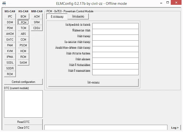

  • Hallo zusammen,
    habe den modifizierten ELM327 OBDII-Adapter im Einsatz und auch die aktuellste ELMconfig-Veriosn (0.2.17b) inkl. aktuellstem Runtime Pack installiert (Win8.1 Pro 64-bit).
    ^^ Hat IRGENDWER hier ne Ahnung, wie ich die Texte lesbar bekomme???
    Jemand ne Ahnung, welche ELMconfig Version mehr englisch als kyrillisch ist?
    Irgendwer die Anleitung zur Aktivierung der Standheizung via ELMconfig zur Hand oder im Kopf?
    Wäre ECHT froh, um Tipps hierzu!
  • Im Nachbarforum warte ich seit dem 08.02. auf Antwort und hier klappt's unter ner Stunde :thumbup:
    PDF für die Standheizung habe ich. Bitte PN.
    Mehr Englisch gibts nicht ;)
    PN geht gleich raus!
    Wie, 'mehr Englisch gibt's nicht'?!?
    Im Ernst jetzt? Hatte mal irgendwo gelesen, dass der Eine oder Andere ne ältere Version benutzt, weil da mehr Punkte auf EN übersetzt sind... Wollte mir jetzt bloß keine Version aufspielen, die irgendwelche Bugs enthält, die mittlerweile ausgebügelt wurden.
    Wenn ich wenigstens wüsste, wie man das kyrillisch ÜBERHAUPT anzeigen kann - dann könnte man mit nem RU-Übersetzer ja selbst schauen, was was ist...
    Malen nach Zahlen ist ja kein Ding, aber malen nach undefinierbaren Sonderzeichen aufgrund von Anleitungen für ältere Programmversionen... Man würde nichtmal sehen, wenn ein Punkt vertauscht oder verschoben worden wäre...
    Würde den Jungs sogar noch bei der Übersetzung helfen... Ist halt VÖLLIG sinnfrei, eine EN-Sprachwahl ins Programm zu packen, wenn hintendran doch nur RU kommt :rolleyes:
