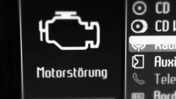

Hallo zusammen,
Kann mir jemand sagen was die Fehlermeldung "Motorstörung" bedeutet? Kann man Gründe dafür raus finden oder muss ich eine Werkstatt aufsuchen?

so bevor es nun hier richtig losgeht ... beenden wir das ganze auch schon wieder.
Fakten ... solch Bild zu posten ohne weiteren Infos und der Frage ob man in die Werkstatt soll ist ja als Witz gemeint oder ?
Klar ist lt. Handbuch auch in die nächste Ford Werkstatt fahren und Fehlercodes auslesen lassen.
Damit ist es auch schon beantwortet woher soll dir hier jemand sagen ob Du wirklich in die Werkstatt musst ?
lt. Handbuch JASo Thema damit durch braucht sich keiner aufregen

ich glaube nun geht es los .. Du postest solch ein Bild ... willst ne Antwort haben was es ist .. woher soll jemand das sagen können ? Pendeln ? hand auflegen ? Gedankenübertragung ? Tarotkarten legen ?
Für eine schnelle Hilfe unterwegs gibt es dann das sogenannte Betriebshandbuch ! für jemanden der noch nicht lange Ford fährt und nicht so die Ahnung hat.
Meine Antwort war damit vollkommen korrekt und auch wenn Du es nicht gerne hören magst die einzig korrekte !
Und im übrigen kann man sich nur mit den Problemen anderer befassen wenn man Informationen hat.
Und Informationen sind sicherlich kein Bild.
Das hat mit Muttis und Co sicherlich nichts zu tun, oder das man dir aber nicht helfen möchte.
In dem Fall nicht kann eher. -
Die Anzeige ist nichts weiter wie die klasssche Motorstörungsleuchte MIL von Autos ohne grafisches Display. Und diese Anzeige alleine hat nur einen einzigen Aussagewert: "Problem!" Was genau, sagt sie nicht aus, sondern die dazu abgelegten Fehlercodes.
Einziger Hinweis: die MIL kommt meistens dann wenn ein Problem besteht das im Abgastrakt durch die Lamdasonden festgestellt wird. Kann also z.B. mit dem Auspuff zusammenhängen oder mit völlig aus dem Ruder gelaufener Gemischregelung.
