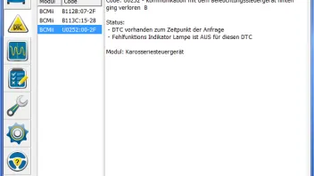

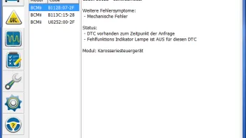

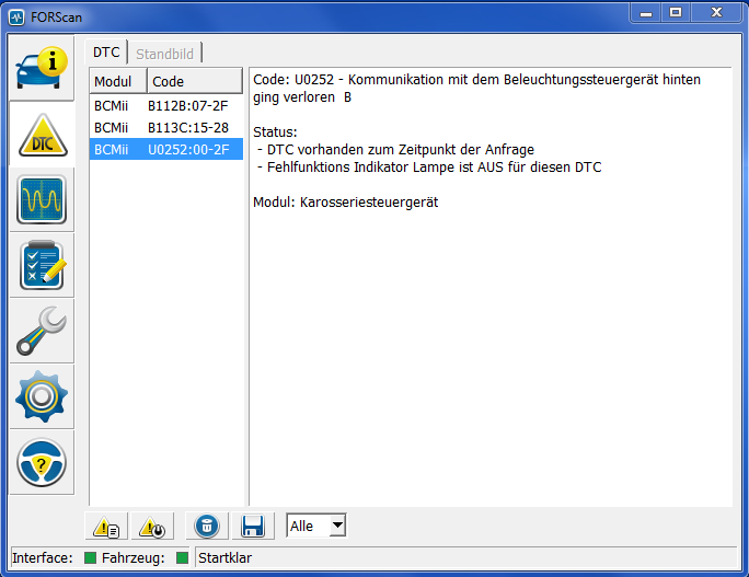

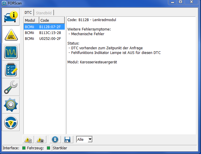

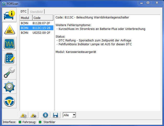

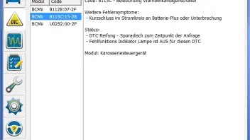

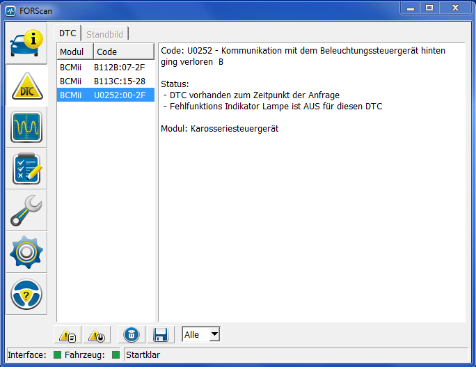

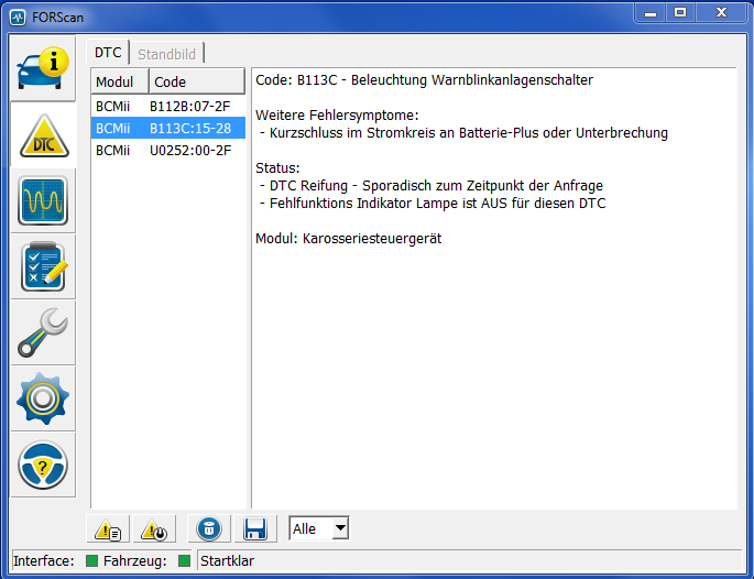

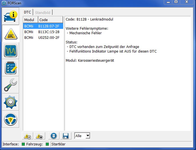

  • Das sind aber diverse Fehler, die haben alle nix mit der PDC zu tun....
    Ich würd mir mal bei Ebay einen neuen Sensor bestellen und den dann der Reihe nach durchtauschen. Wenn es nur ein Defekter ist, dann kann Dir der Feindliche auslesen, welcher. Das Noname-Auslesegerät scheint das nicht zu packen.
  • ja damit habe ich auch immer zu kämpfen...feuchtigkeit kälte usw.......mal gehen sie mal nicht.....
  • Wenn es nur ein Defekter ist, dann kann Dir der Feindliche auslesen, welcher. Das Noname-Auslesegerät scheint das nicht zu packen.
    War bei meiner freien Werkstatt, die konnte den Fehler auch auslesen.
    Auch bei mir war ein Sensor defekt. Wurde bestellt und eingebaut. Nun funzt wieder alles!
