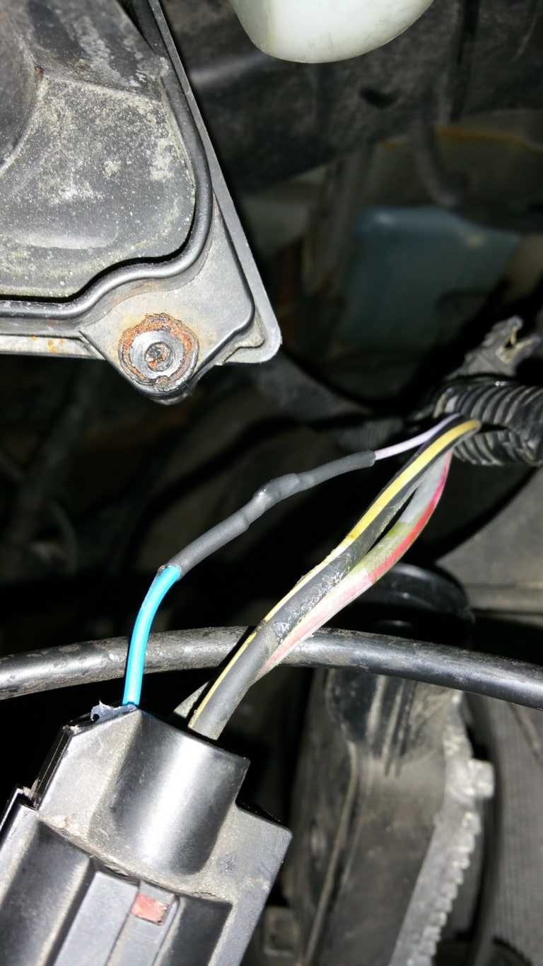

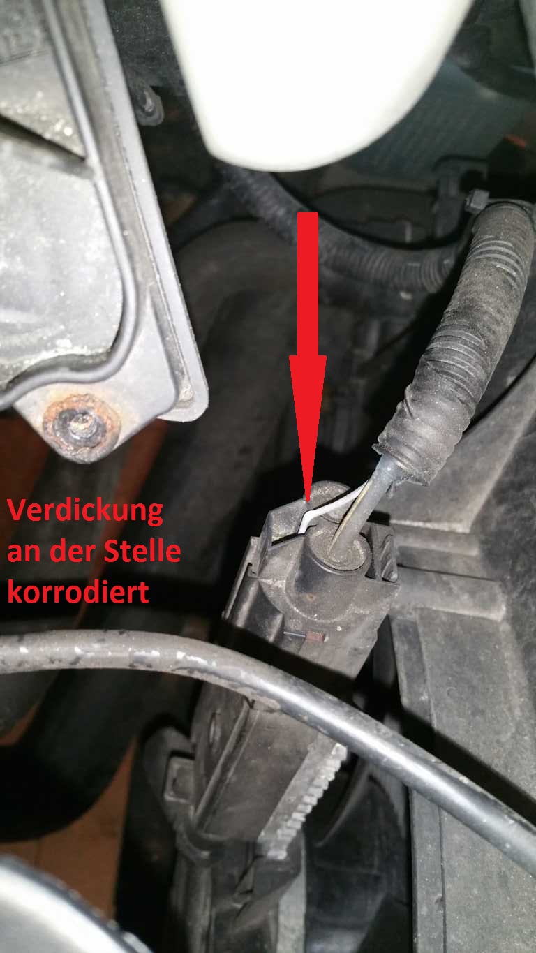

    mal ein Beispiel wie ein defektes Kabel aussehen könnte.
    hier sieht man schön eine Verdickung am Kabel selbst

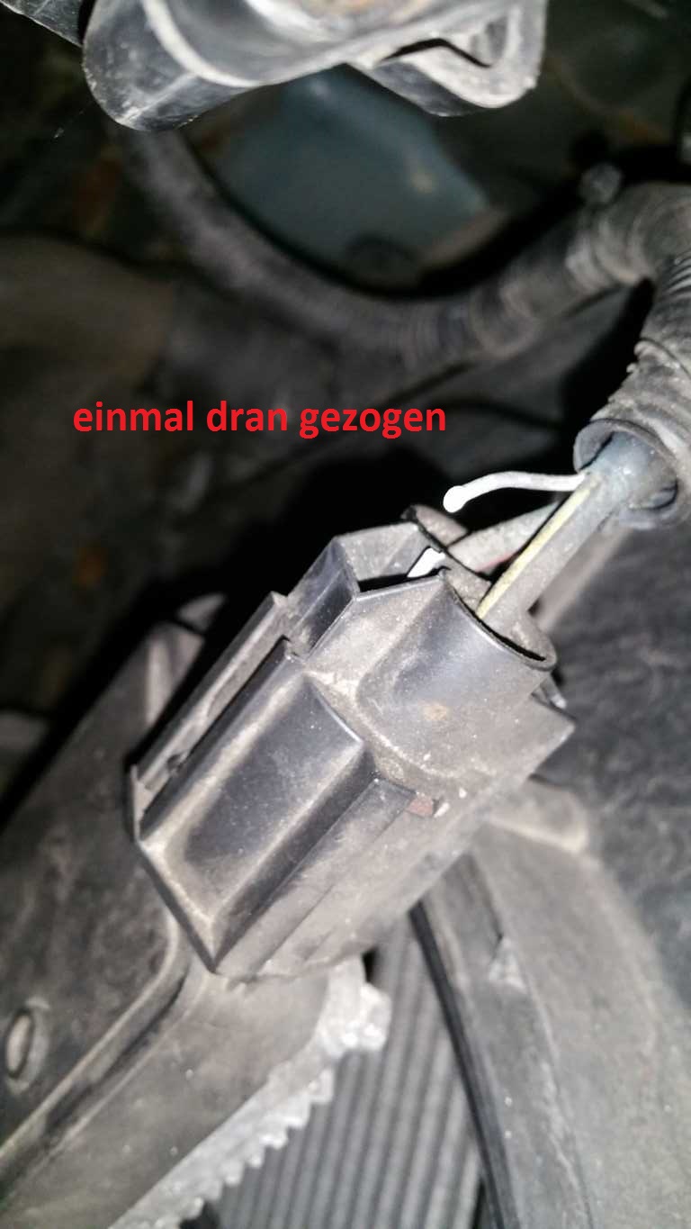

    einmal kurz dran gezogen und schon ist es getrennt

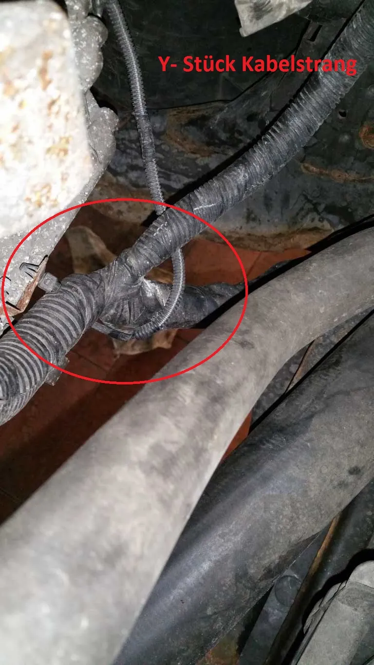

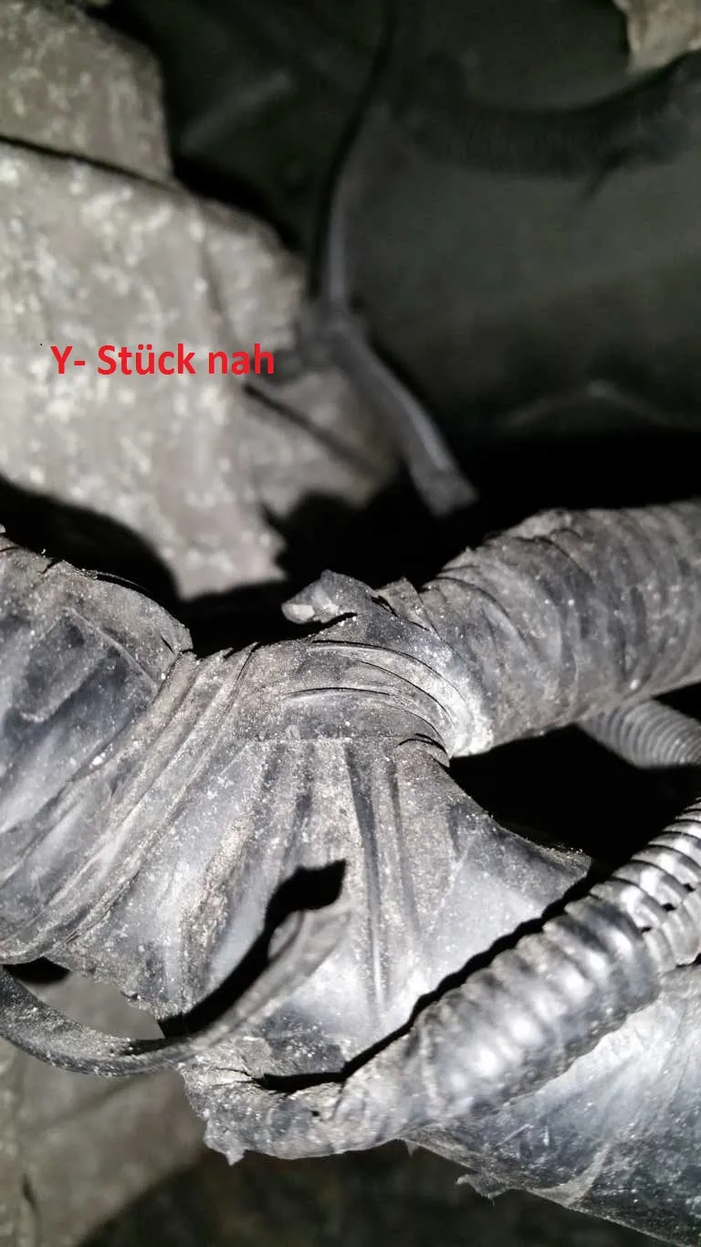

    Es muss natürlich nicht immer genau diese Stelle sein ... es könnte auch im Strang irgendwo defekt sein
    meist jedoch im Y Stück
    siehe hier :

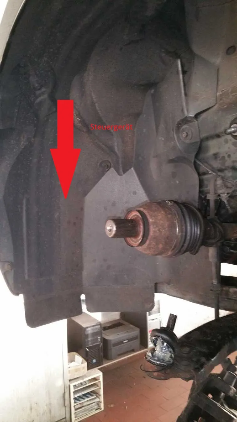

    Das Motorsteuergerät ist hier :
    hierfür muss dann die Radhausschale links vorne raus

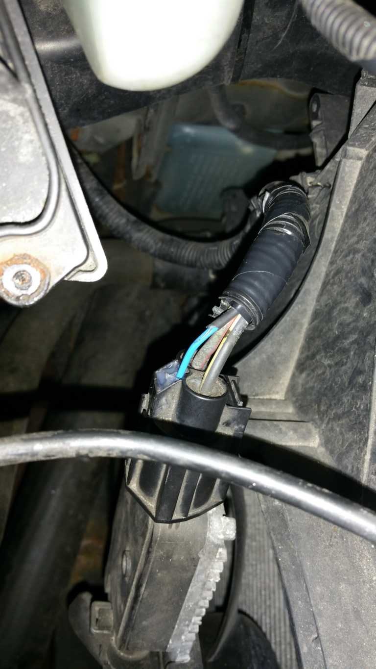

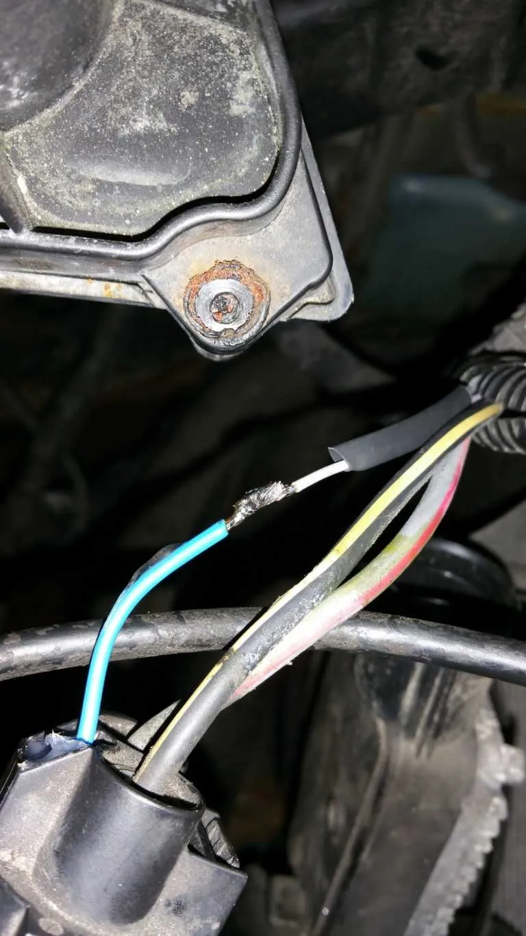

  • hier mal die Reparatur am Stecker zu sehen
    ich persönlich habe das heute Abend gemacht gerade bei einem Forumsmitglied daher brandaktuell
    hier das Kabel normal verlötet
    danach Schrumpfschlauch rüber
    dann eingepackt wieder

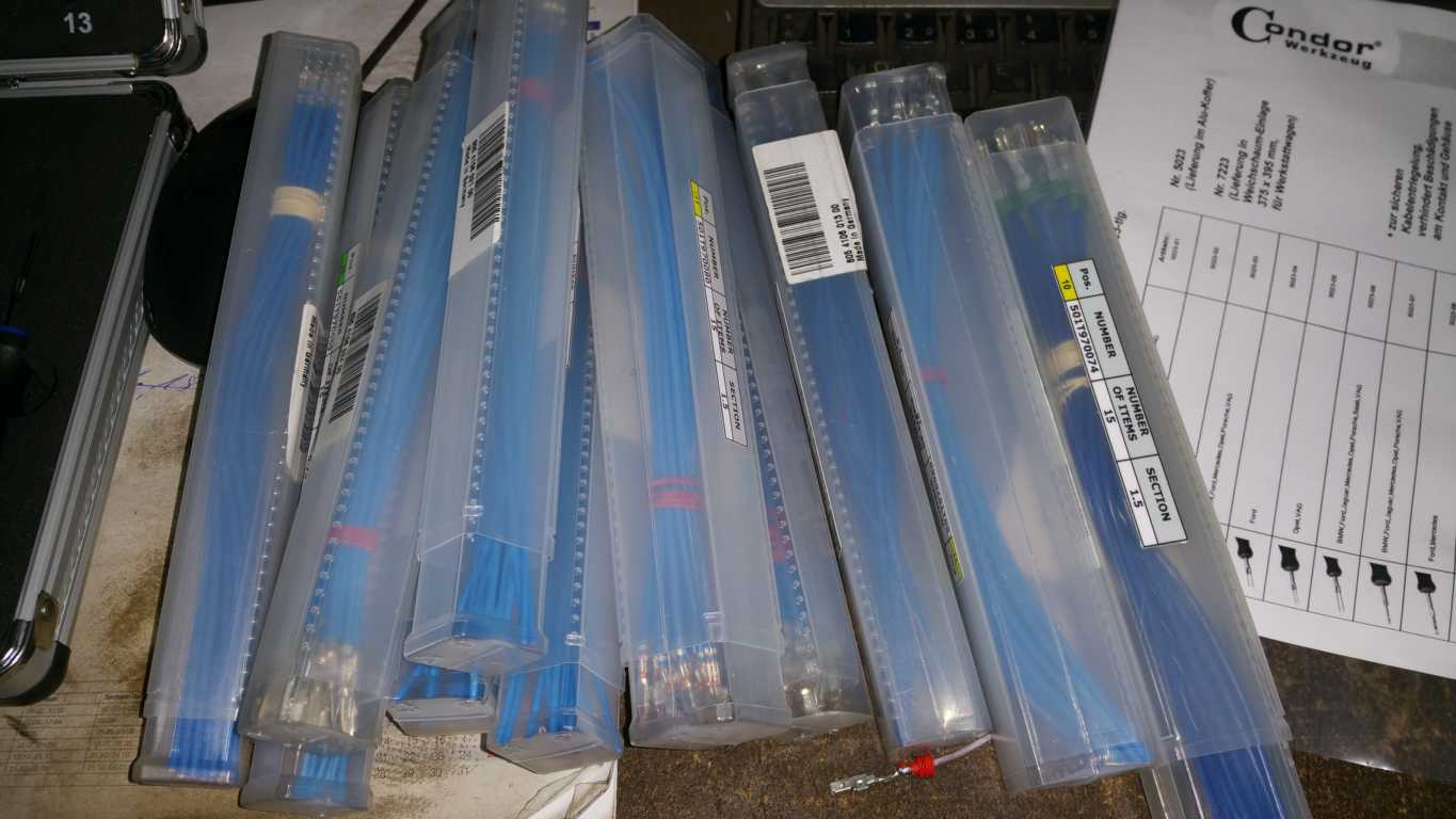

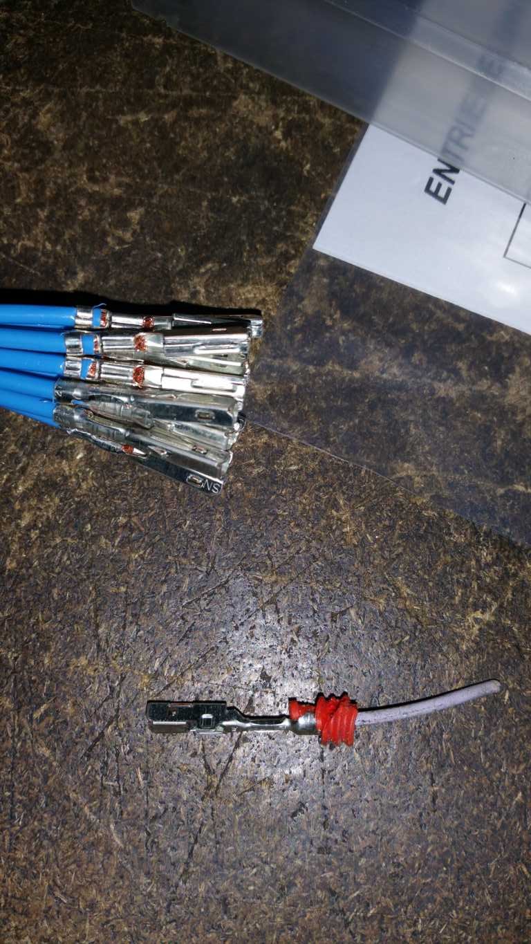

    Pins gibt es ja bei Ford für fast alle Stecker
    sehen so aus halt .. ganz viele unterschiedliche
    Zeitdauer der Rep war gute 20-25min ... bedeutet wenn es da oben defekt ist sollte es nicht hunderte Euros kosten.

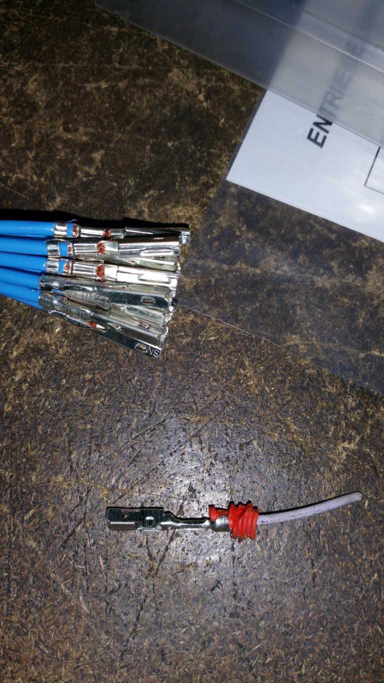

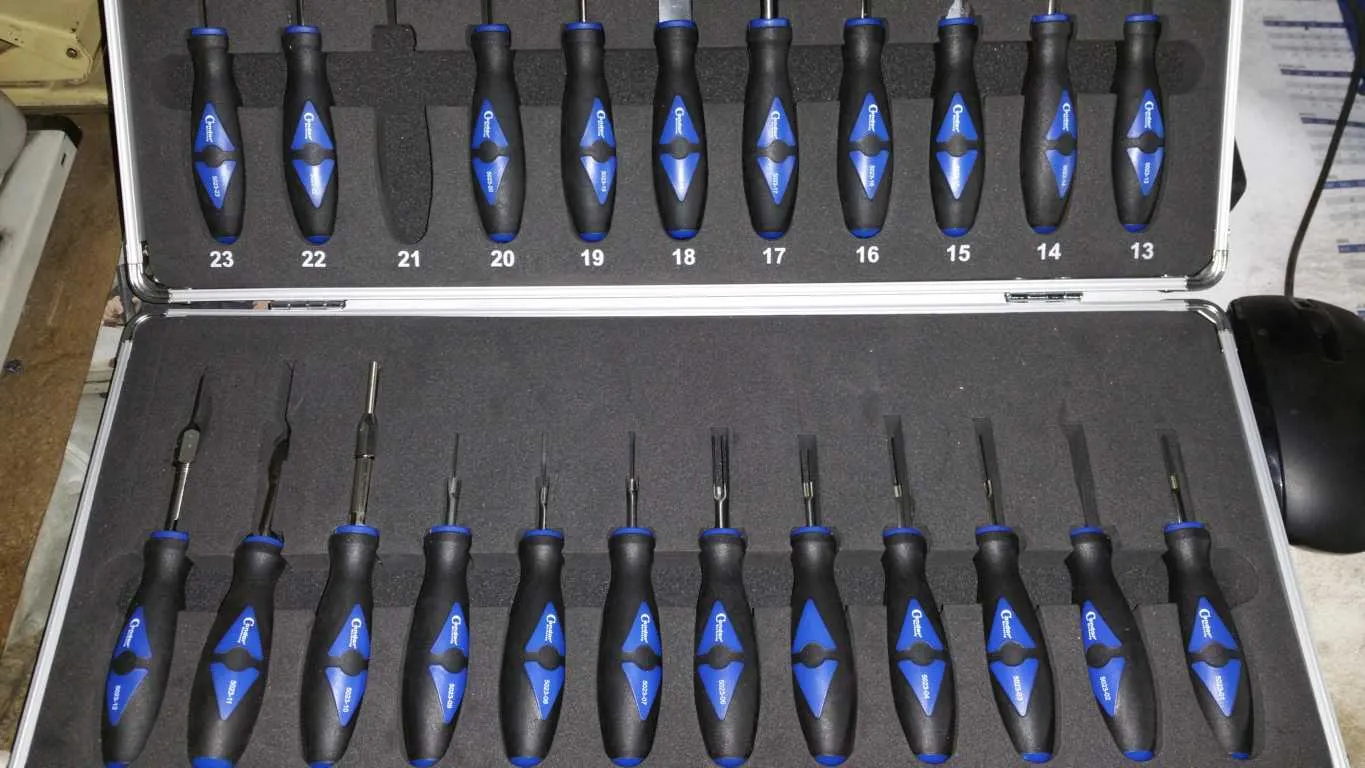

  • zum Pins rausholen gibt es halt entsprechende Werkzeuge
    Man bekommt diesen Pin wie man auf dem Bild sieht ja nicht richtig raus, ich hab ihn mit dem Schraubendreher durchgeschoben weil er fest saß ... anschließend nach dieser neu drin war, habe ich für den hinteren Teil Heißkleber genommen und voll gemacht so kann er nicht verrutschen und die Öffnung ist komplett abgedichtet.
