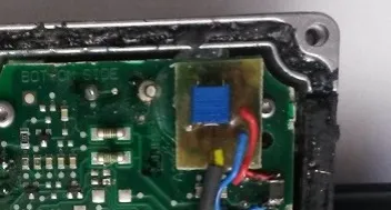

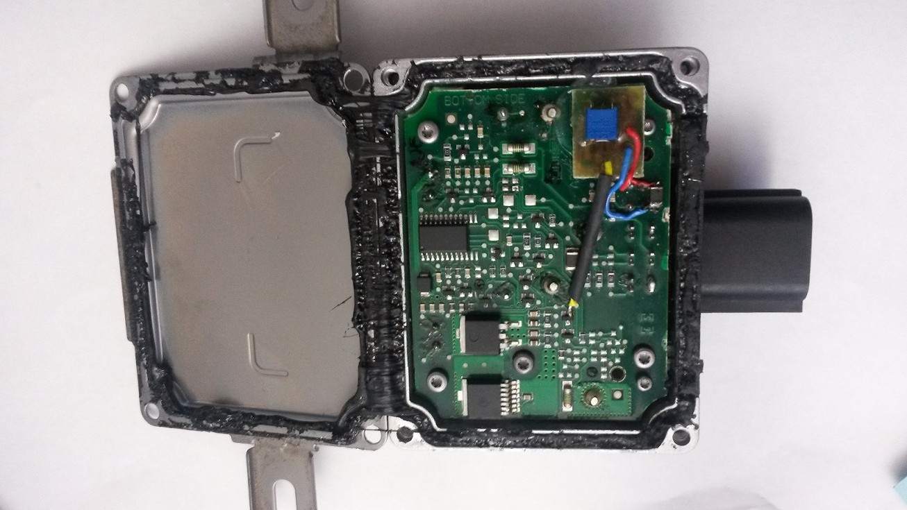

So Freunde wie versprochen,
die Platinen sind fertig. Jetzt kommt der finale Test an meinem Mondi.
Variable Krafstoffpumpensteuerung 2.5T bis 4 bar

Tja funktioniert nicht so wie ich mir das vorgestellt habe ....
zumindest kann man das so nicht verkaufen....
Wir bekommen einfach keine gescheite Einstellung hin die immer den richtigen Wert liefert.
Entweder bricht uns als mal gelegentlich der Strom bei über 1,2bar Ladedruck zusammen oder ich
muss mit dem Leerlaufdruck auf über 5bar gehen damit die Pumpe unter Last genug Reserven hat
und dann geht der Tannenbaum vorne im Cockpit halt an.
Kacke !!!!
ich bau jetzt einen RS Pumpenkorb mit angepasstem Gestänge und AEM320 ein, dann ist Ruhe. Leider nicht gerade die günstigste
Variante, aber die einzige, die 100% funktioniert, dann könnte man auch einen Hybridlader mit 400+ PS fahren.
Ich hab die Schnauze endgültig voll, wie kann man nur so einen Schrott verbauen, wegen 2gr. CO/100km ein zu sparen.
Gebe euch bescheid Sa. in ner Woche baue ich die die Pumpe ein und liefere Ergebnisse. Wer dann daran Interesse
hat kann sich melden. -
