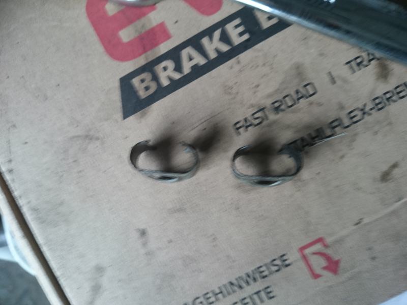

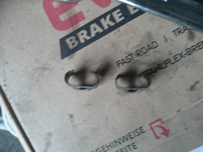

    Die orignalen vom MK4 sahen bei mir so aus:

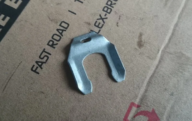

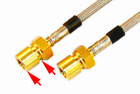

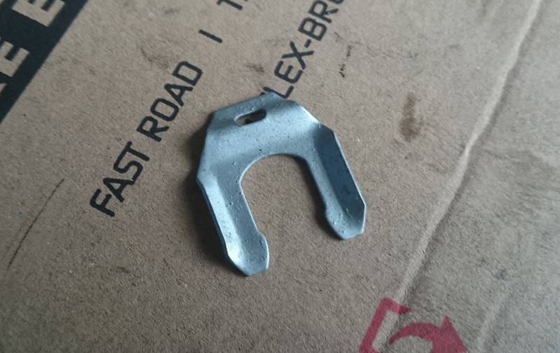

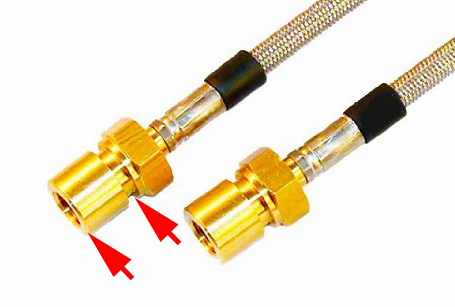

    Problem bei der Geschichte: Der Abstand von Fitting Anfang zum Einstich ist größer als bei den originalen Schläuchen.
    Also das Maß zwischen den Pfeilen.
    Die Clips sind aus Federstahl, und recht störisch, ich habe nach einer halben Stunde entnervt aufgegeben.
    Eine alte Mondeo MK3 Bremsanlage die noch rumlag wurde vermessen, und beschlossen, das die Clips vom MK3 passen.
    Vier Stück ca. 7€ beim FFH, und innerhalb zwei Minuten war die Befestigung erledigt.
