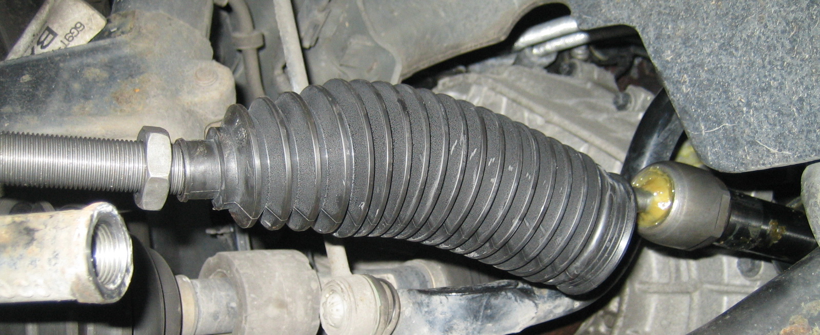

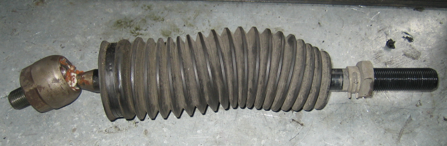

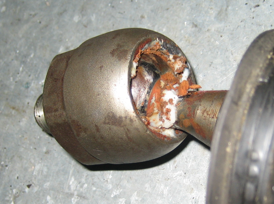

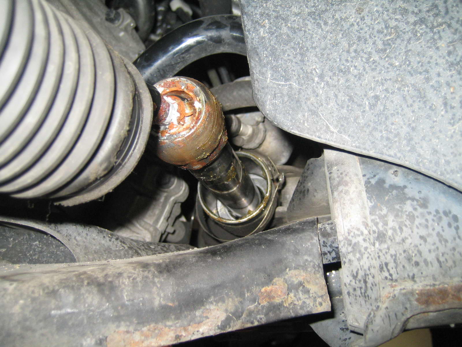

Hier die versprochenen Bilder des Axialgelenks.
Meines hatte "spiel". Habe das Teil danach in den Schraubstock gespannt und dran gerüttelt.
Das klappern das ich beim Rückwärtsfahren habe ist weg. Ich bestätige aber das das Auto weiterhin klappert wenn der Motor aus ist und man an der Lenkung schnell hin und her bewegt. Hier kommt auch ein klappern zustande.
