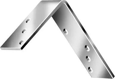

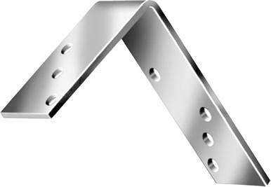

    Ich habe nun hier 10 Stück Balkenwinkel verzinkt ungleichschenklig 80x120mm rumliegen und frage mich wieviel die so abkönnen.
    Da ich in der Schule schon nicht in Physik aufgepasst und nicht umsonst meine Note beim Abitur gestrichen habe bräuchte ich nun mal Eure Unterstützung. Mit Google kam ich nicht weiter, wahrscheinlich weiß ich gar nicht wonach ich da suchen soll.
    So sehen die Balkenwinkel aus, 80 x 120 x 35 x 4 mm

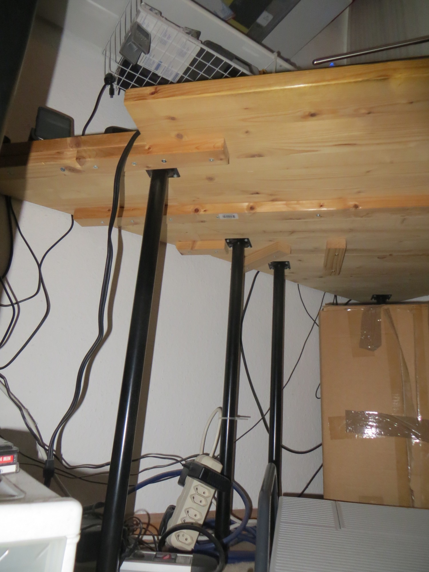

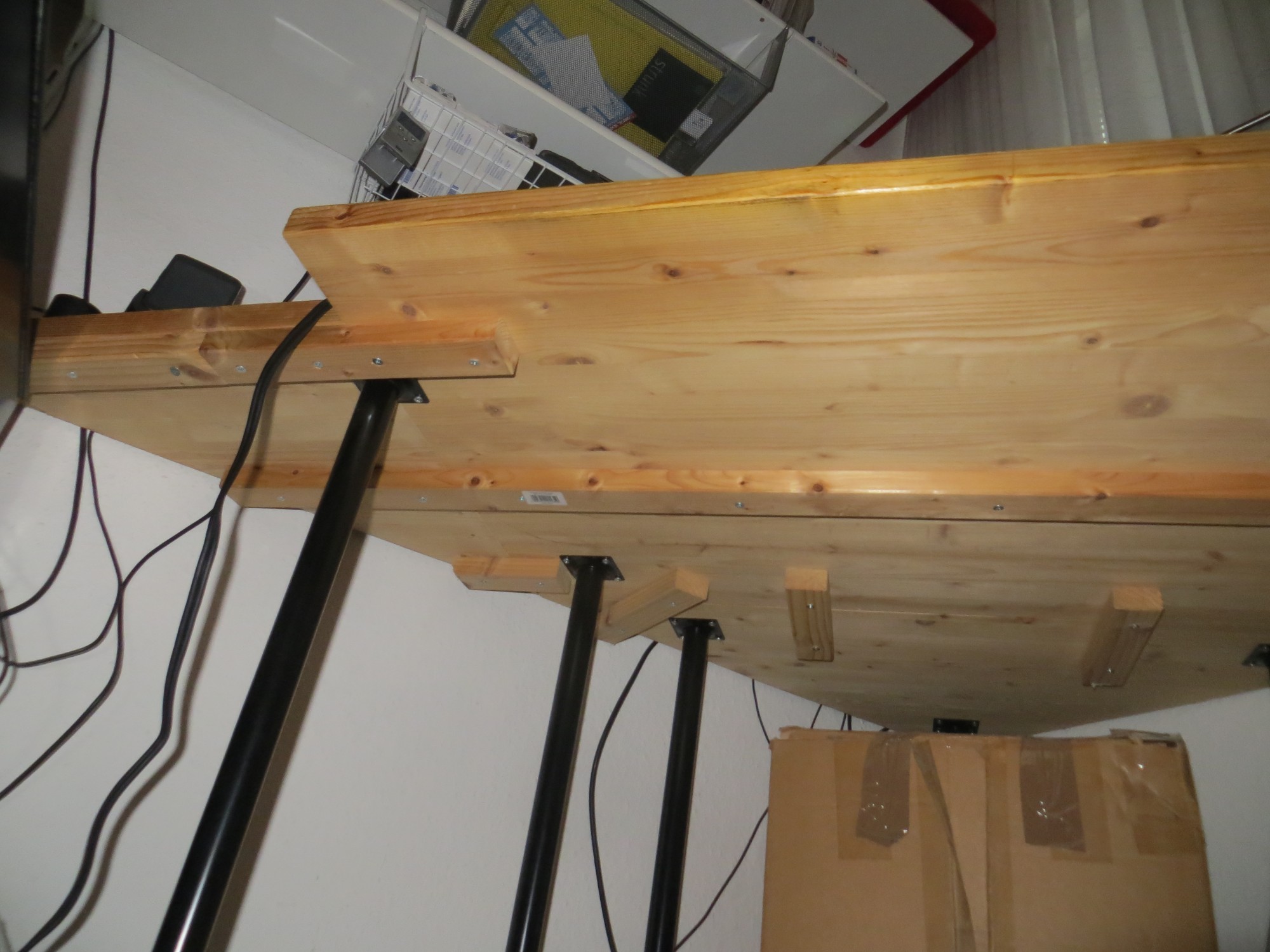

    Habe auch so dünne Metallbeine für meinen selbst gebauten Ecktisch genommen.

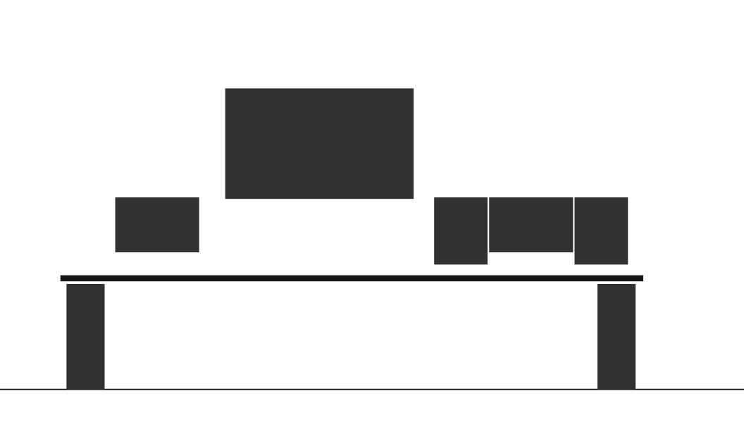

  • Eine Option ohne Beine wäre natürlich die optisch schönste Lösung. Aber ich folge da gern dem Grundsatz Form folgt Funktion, insofern habe ich die Beine schon eingeplant. Bei den Towern handelt es sich um die halbwegs aktuellen Corsair 900D, die sind relativ nachhaltig :)
    Ja wenn alles fertig ist soll das mal so aussehen

    Ich würde zum ortsansässigen Schlosser gehen und mir 4 passende Winkel in der entsprechenden Größe anfertigen lassen. ( 700 x 700 Schenkelmaß , 5 mm Materialdicke , 60 mm Auflage für Holz und Wand)
    Jeweils noch ein Knotenblech einschweißen lassen und fertig ist es. Im Ixel das Knotenblech noch etwas ausklinken damit man mit den Kabeln vielleicht noch lang kommt.

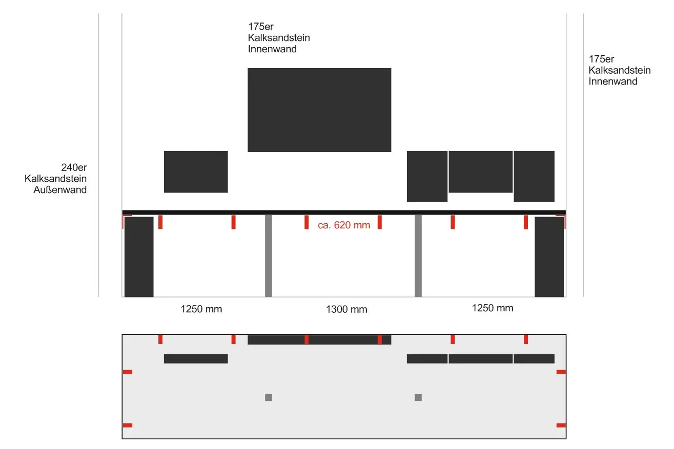

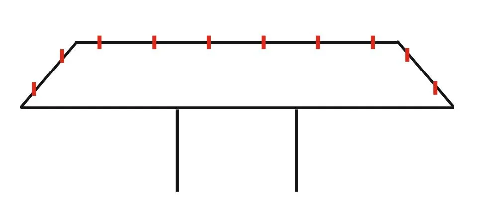

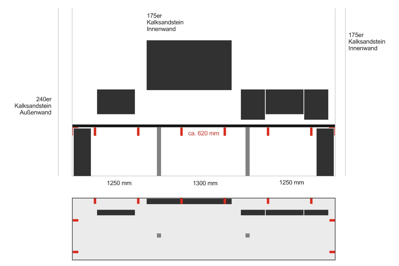

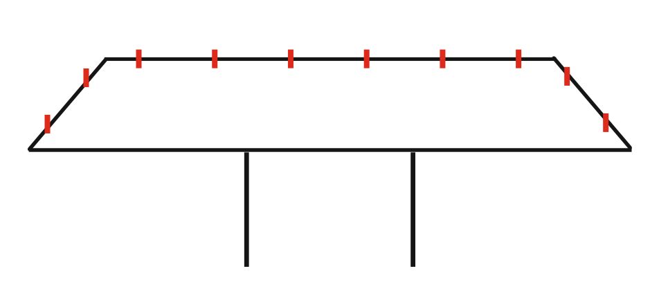

  • Ich habe die Skizze mal weitesgehend aktualisiert... prinzipiell, wenn so technisch machbar, wäre ich damit schon zufrieden...
  • noch 2 löcher in die lange seite von dem winkel bohren(o+u)
    5 dübel pro winkel.
    ich denke das reicht. :)
