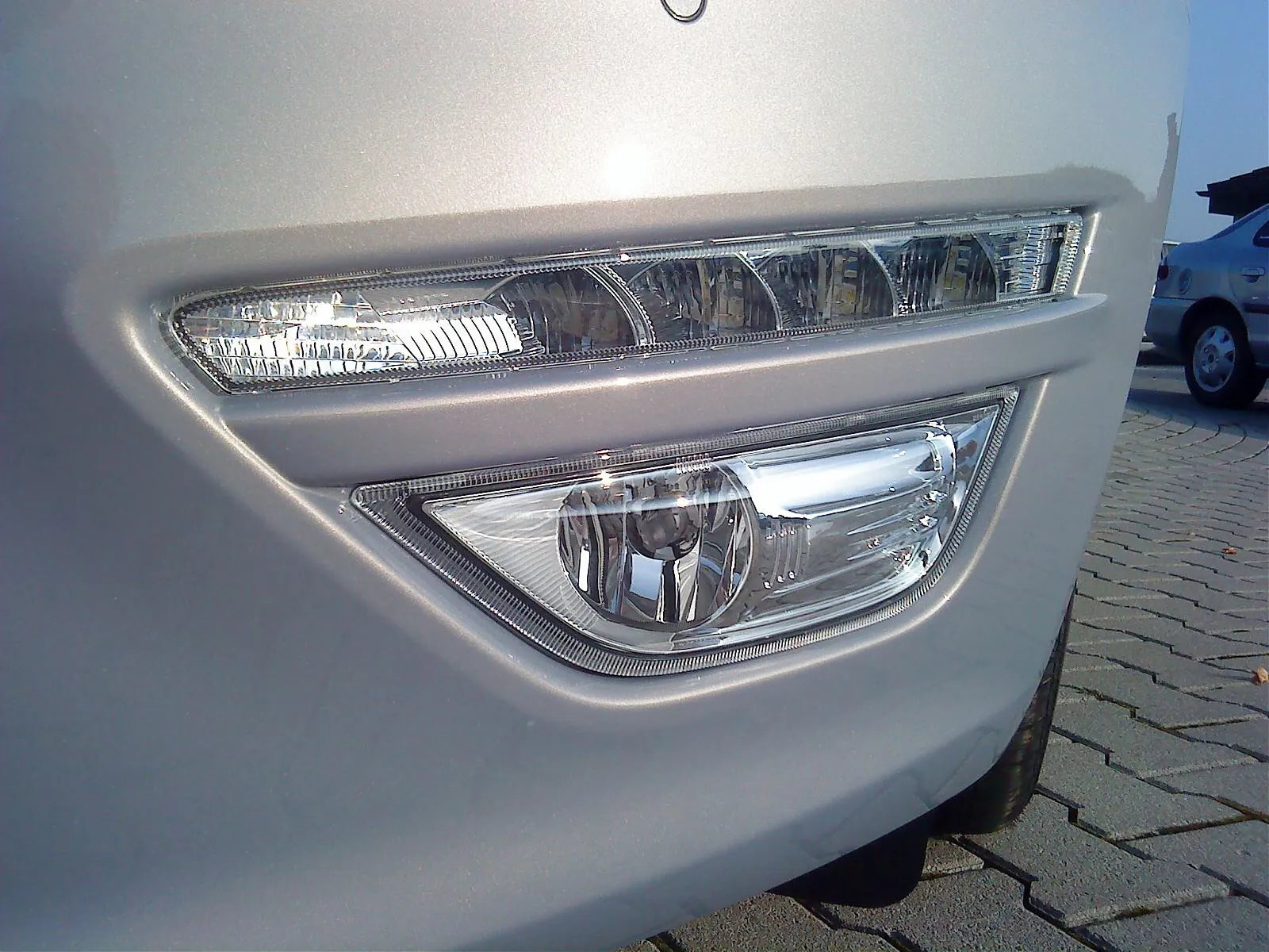

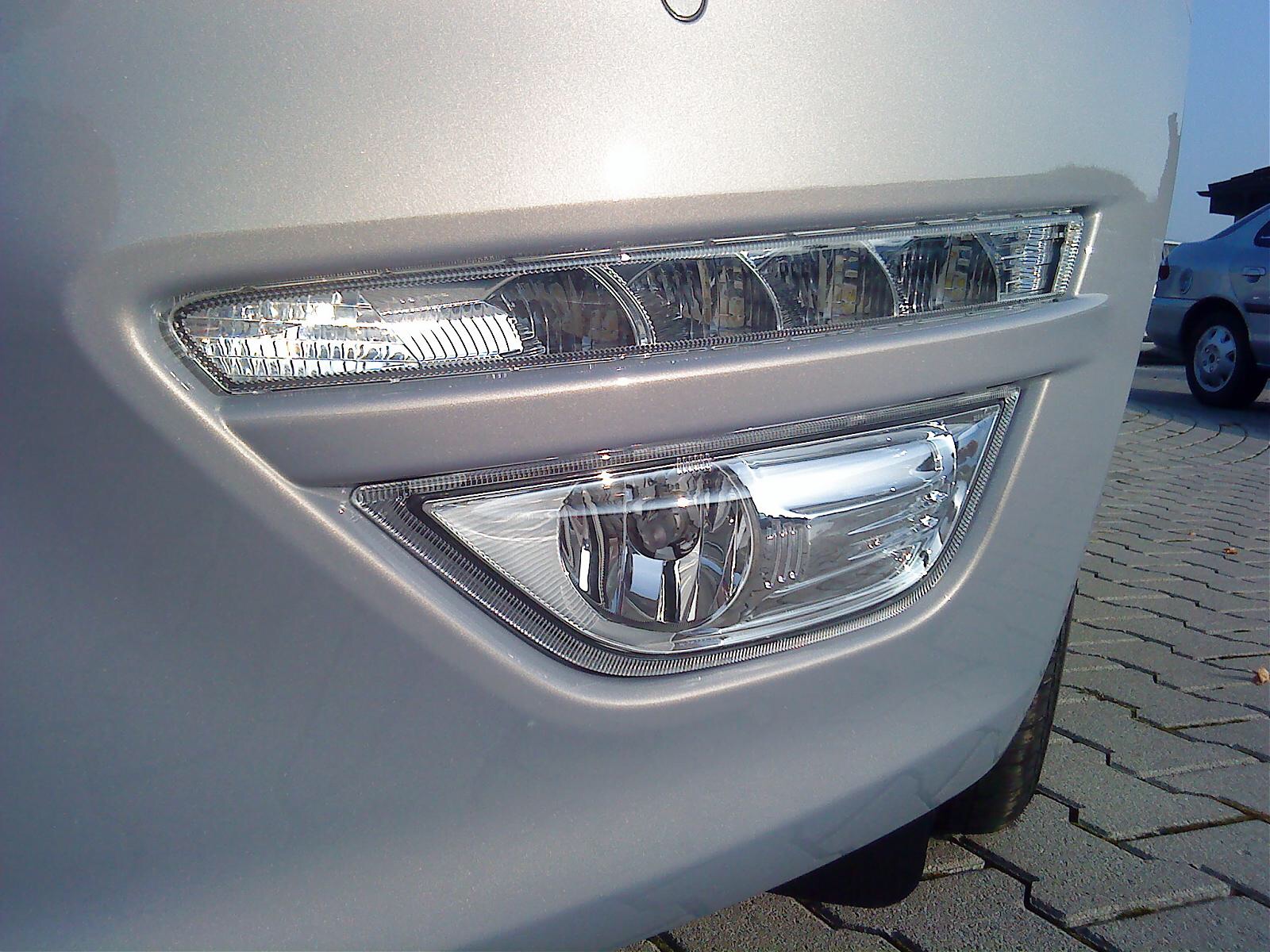

  • naja eigentlich muste nur darauf achten obs für vor Facelift oder Facelift ist. Da Fl ein paar mm kleiner ist und nicht passt bei vFL und umgekehrt
  • Achso, gibt also keine anderen Formen im vFL?
  • doch, noch die von Individual Paket ( IP Nebler) . Hab ich zb. verbaut. siehe Bilder im Profil
    Ja diese kenne ich ;)
    gut dann bestell ich mir mal 2 neue
