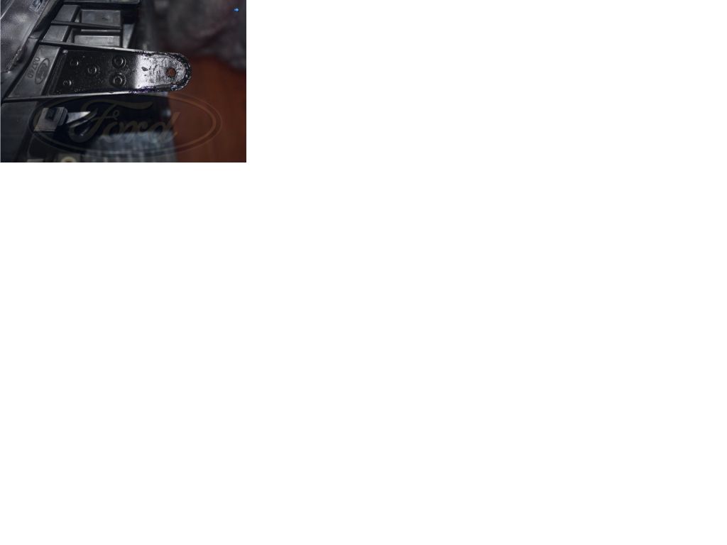

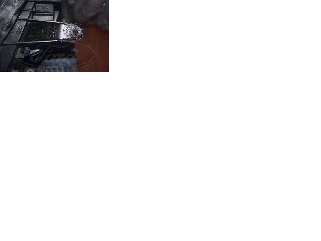

  • was für einen brauchst du?? für welches Baujahr .Zur not kann man die reparieren siehe in meiner galerie da ist einer drin .der hat ne metall halterung bekommen .kannst dich ja kurz melden.Hab noch scheinwerfer da fürs FL allerdings nur Fahrerseite
