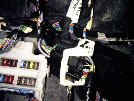

    Wo hat der Stecker denn gesessen, im oberen Kabelstrang hinter der Quertraverse? War er einfach nur eingewickelt oder zwischen den EInzelandern versteckt?
    Habe im S-Max Forum geblättert, es soll dort einen Zentralstecker geben, ist der beim Mondi auch vorhanden.
    Vielleicht habe ich ja auch einen vfl Kabelbaum, meiner ist 03/2011 in Genk gebaut.
    Einmal editiert, zuletzt von Stoffelcr (28. Januar 2015 um 10:57)
  • Auch beim vFL ist das möglich, läuft bei mir schon ne weile.
    Anders möchte ich die Standheizung nicht mehr steuern.
  • Stoffelcr,
    wenn der Stecker für die FB nicht vorhanden ist, findet man das W-Bus Kabel (braun violett) im großen Kompaktstecker hinter dem Handschuhfach an PIN 6.
    Grüße Mathias
    Danke habe die Adern gefunden, W-Bus an Pin 6 (braun/lila) und 12 Volt (lila/rot) an Pin 26. Beide Adern gehen in den Stecker rein und sind nicht durchgeführt. Masse noch von Querträger und schon war fertig. :thumbup: Gerade alles zusammengebaut, Spannung gemessen W-bus geht ja nicht.

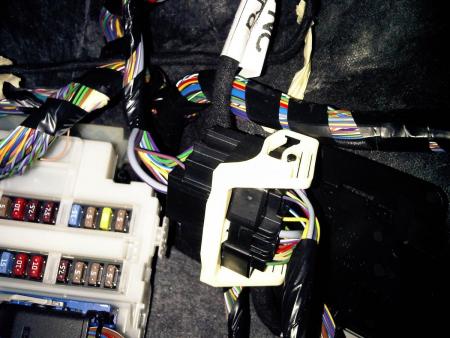

  • hey ... ich habe natürlich ein Bild davon gemacht, und schon mit dem Schaltplan abgeglichen von den Kabelfarben.
    Passt und ist er.
    an welchem kabelbaum hin der den= hab bei mir ja nix gefunden. bzw. wo haste den gefunden?
  • Der Stecker des Luft Qualitätssensors hing in Schaumstoff eingehüllt am Kabelbaum der Quertraverse.
    Posting 1, Bild 1, oben links wo das zerfetzte Isoband ist.
  • genau ... aber anscheinend hat den wirklich nicht jeder ... wahrscheinlich baut Ford gerade die Kabelbäume ein die so rumliegen :D :D
    oder es ist halt beim 2.2er anders.
  • oder es ist halt beim 2.2er anders.
    das vermute ich aber auch.
    oder hat einer nicht tracker Fahrer den stecker bei sich gefunden?
    kannst ja probehalber meinen sensor zum basteln haben, für mich isset zu kalt.
  • ja würd ich gerne damit mal versuchen ...
    aber ich denke mittlerweile echt der 2.2er isses der mehr Kabel hat, an irgendwas muss es ja liegen
