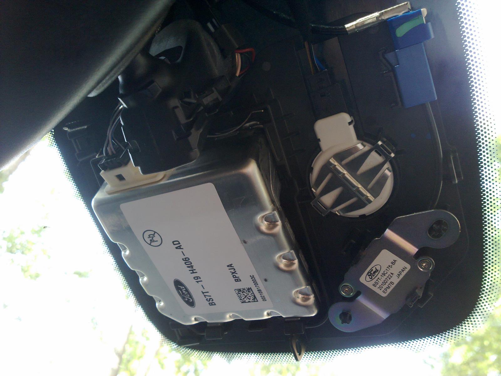

  • Die große Verkleidung hinter dem Spiegel abbauen, da sitzt die Antenne. Stell ein Foto rein wenn ich Zuhause bin.

  • Was ist den bei dir da alles noch drinn? Soviel habe ich da oben nicht. Aber anderes Thema. Ich denke das GPS Modul ist defekt. War bei mir nach 20000km hinüber. Jetzt gibt's garantiert wieder Kommentare. Stimmts Marc....
    Einmal editiert, zuletzt von Ossi (1. Februar 2015 um 01:15)
  • ich hab doch gar nichts gesagt mein lieber Ossi ^^ :D am ehesten glaub ich aber auch GPS Modul, auf jeden Fall bist Du damit nicht der Erste gewesen.
    Der Rest ist der Licht/Regensensor und halt das Cameramodul für Spurleitassistent.
  • Aha. Das Kameramodul ist das fette Teil.
