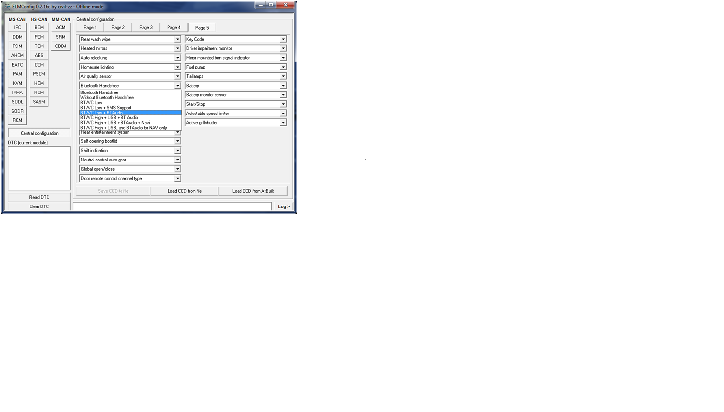

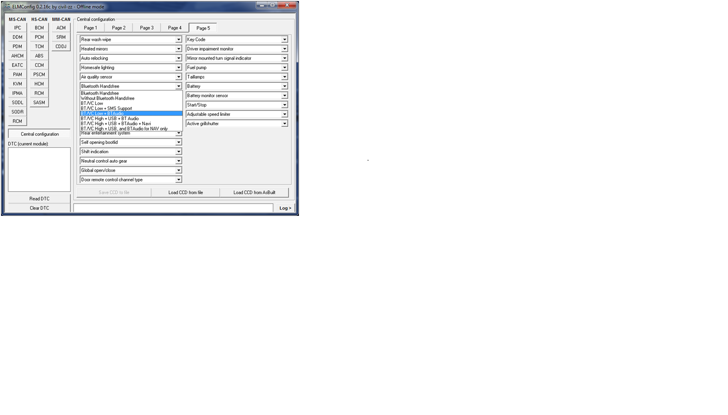

    Einen Screenshot der Config. halt ohne BT streaming kann ich dir bei Bedarf heute Abend schicken.
  • BT Streaming versteckt sich in einer anderen Option.
    Und welche wäre das ?
  • Ich hab ELMConfig nicht hier. Irgendwas mit VC, USB usw. In dem Feld gibt es was mit "SMS-Reading" (was nie angeboten wurde). Darüber sollte sich das Feld finden lassen.
  • digdog:
    Jo das ist Korrekt bei mir geht alles ausser das BT Streaming hab von mehreren nun gehört ich muss das FX anlernen damit es geht ???? Was ich nicht wirklich verstehe da BT ja eigentlich am Modul liegt ??? Aber ein Versuch ist es wert !
    Will dann nochmal versuchen die BT Funktionen bei Elmconfig zu testen evtl schaff ich es auch darüber ???
  • Stell auf bt handsfree, nicht den anderen Krimskrams.
    Warum bt handsfree ??? Wofür steht das ??? Wird das nicht eher für das sony Radio genommen ?
  • Keine Ahnung, die anderen funktionieren bei mir jedenfalls nicht. Obwohl ich auf bt handsfree hab, sind alle Funktionen verfügbar.
  • das andere wäre mit Schale
