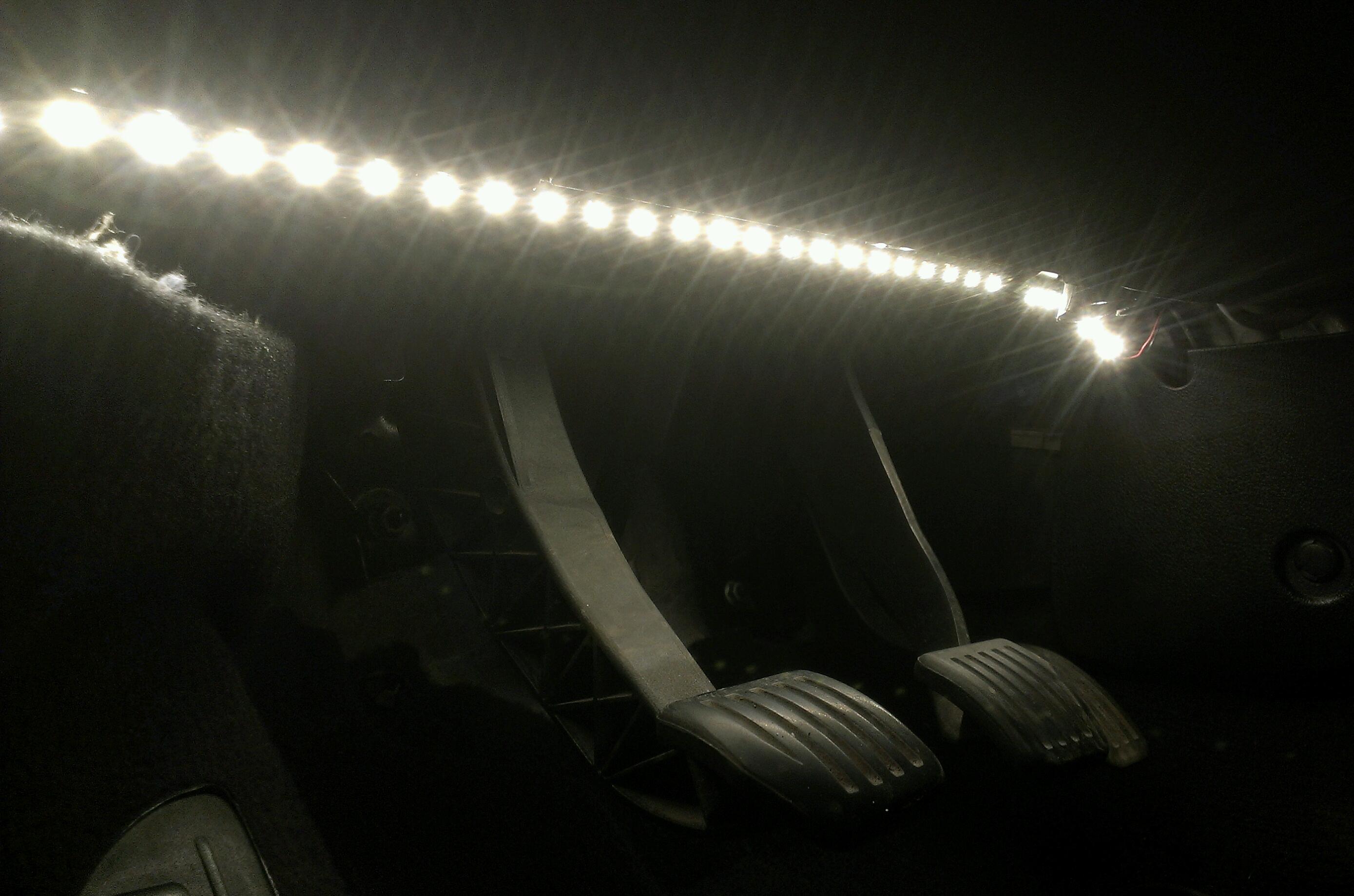

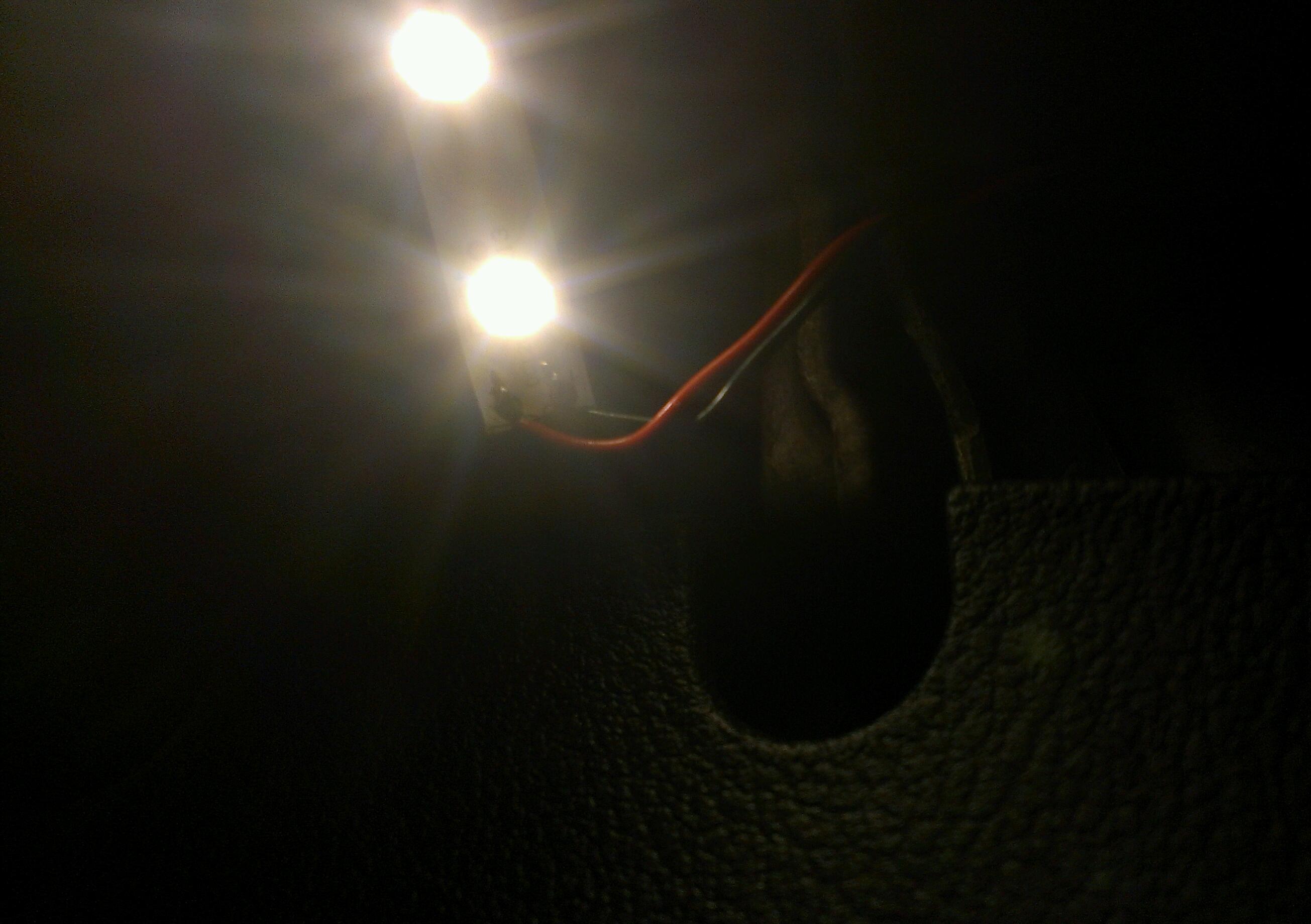

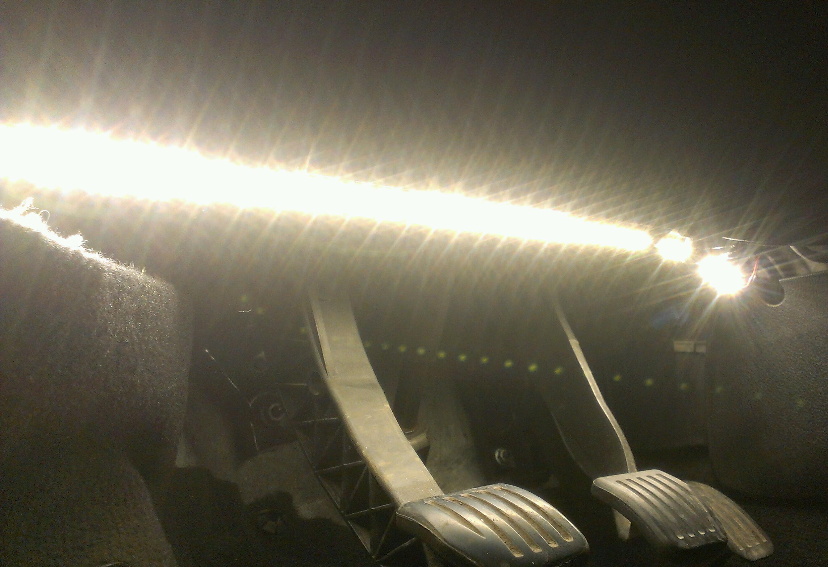

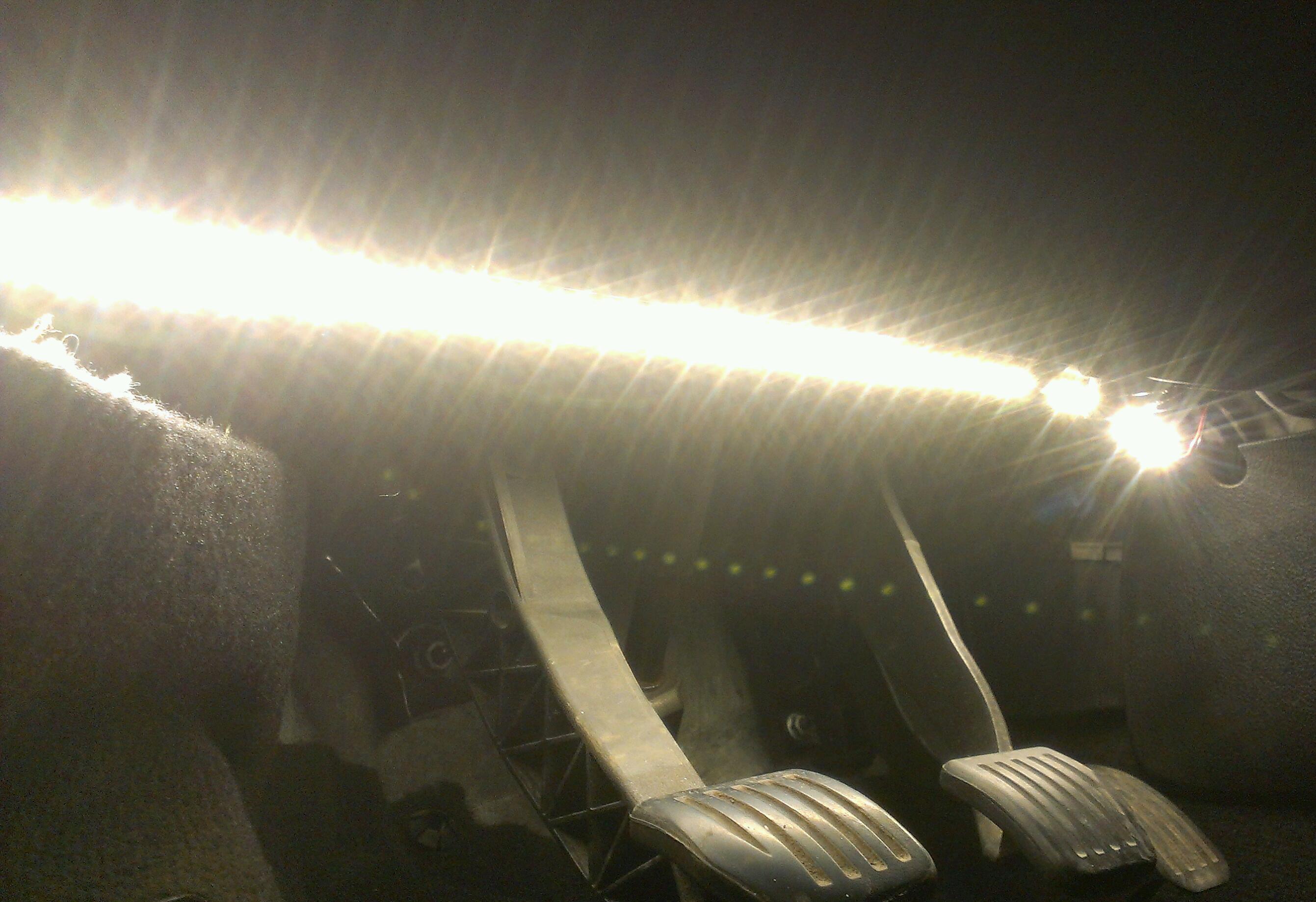

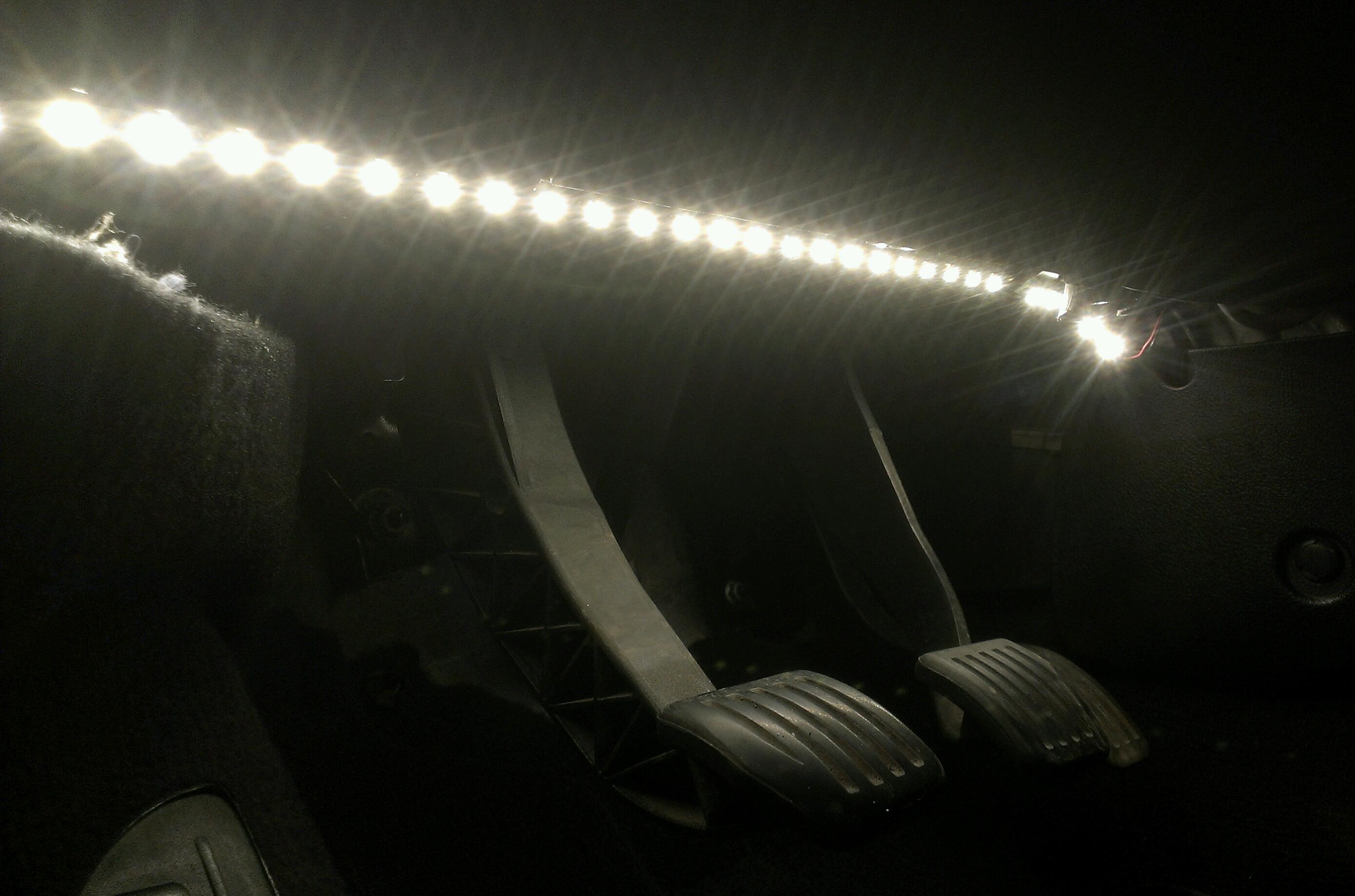

Also genommen habe ich ein SMD stripe welches man alle 3-4 SMD s kürzen kann. Lichtfarbe ist warm weiß und natürlich für 12V. Die Rückseite ist klebend sodass man es einfach draufkleben kann. Ans ende vom stripe zwei Kabel gelötet und mit der originalen Fassung verbunden.
Zu den Fotos: das erste zeigt es in voller Helligkeit an.
Das zweite ist die Belichtung vom Handy eingestellt.

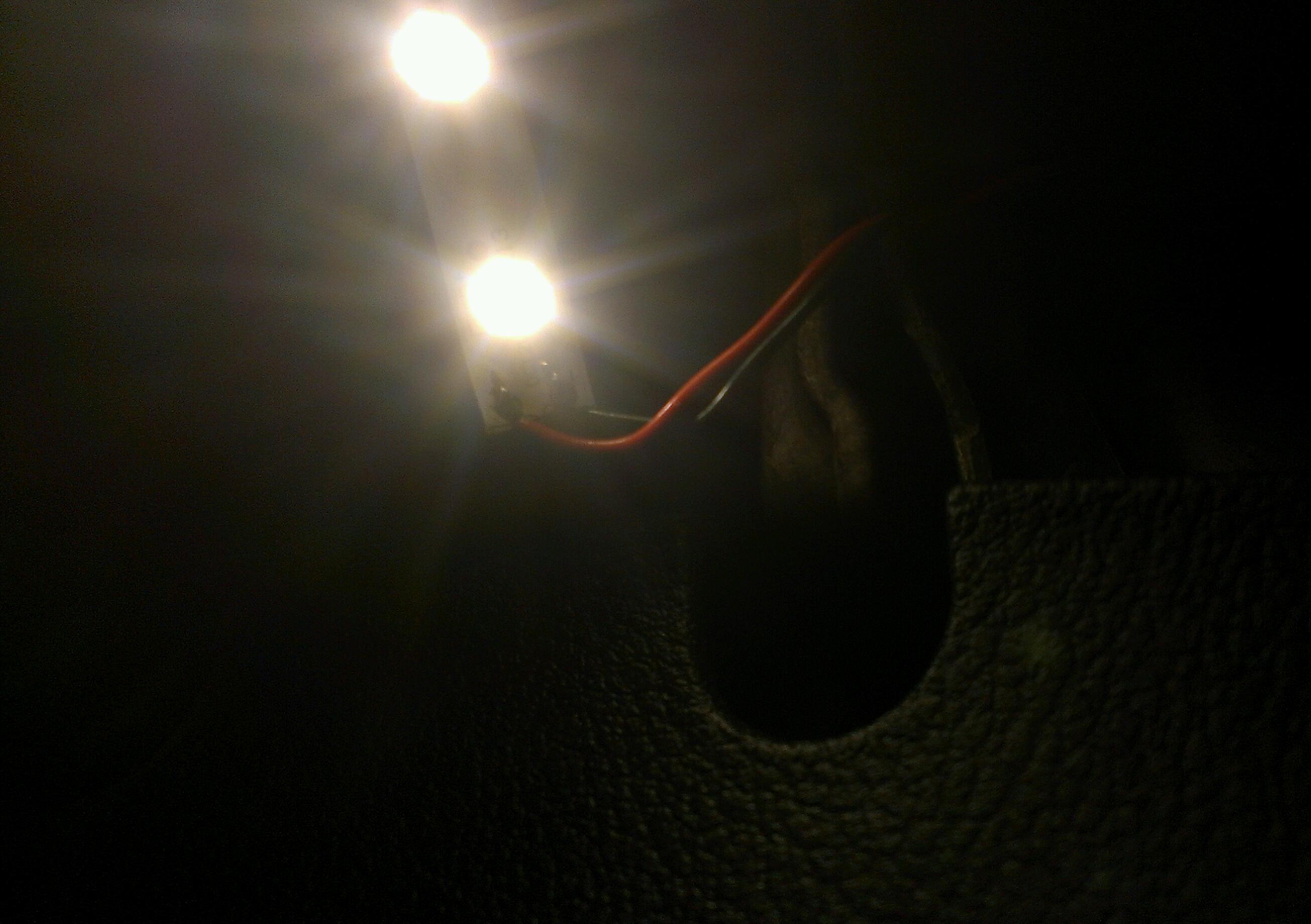

Das letzte die lötstelle am stripe. -
Das hast du ganz gut hingekriegt.
Ist schon fast etwas zu hell (als Fußraumbeleuchtung) oder?
Aber auf jeden Fall gut gemacht. -

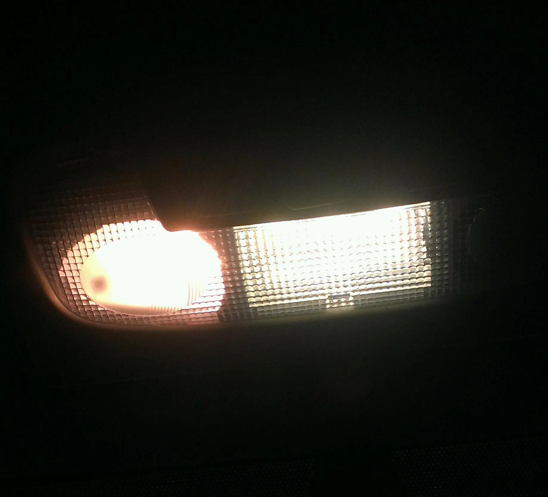

Ist schon fast etwas zu hell (als Fußraumbeleuchtung) oder?Es ist jetzt nicht so dass man geblendet wird oder ähnliches. Eigentlich kann man das mit der Glühlampe vergleichen nur dass der fußraum jetzt komplett ausgeleuchtet wird anstatt nur von einer ecke heraus.
Kann später mal eins bei Tageslicht machen. Da sieht man es fast gar nicht -
