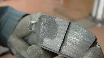

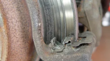

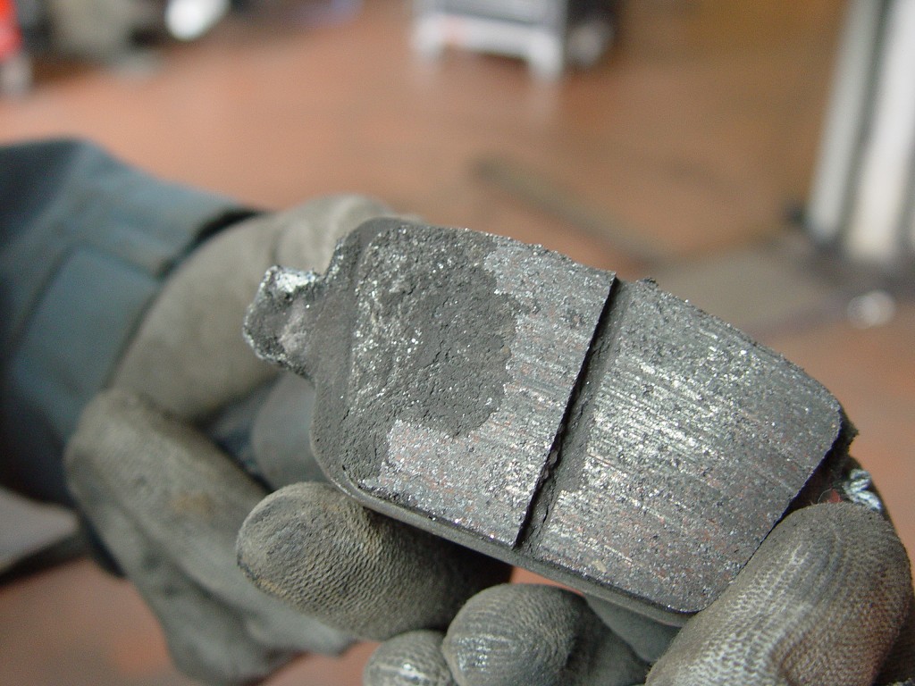

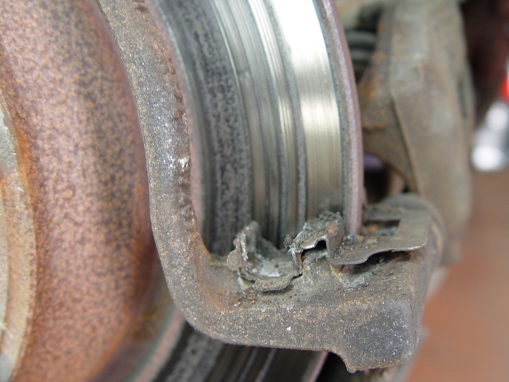

  • Waren da Fremdkörper mit durchgeschleift worden. Da sind ja richtige tiefe Furchen in den Discs.

  • Ich hatte mal Greenstuffbeläge im Scorpio. Die hatten sich komplett abgelöst, weil unterrostet. War auch auf der Hinterachse. Seitdem und seit mir mal ein paar gelochte Scheiben gerissen sind, ist der EBC-Krempel für mich gestorben.
  • Ohne jetzt eine Diskussion vom Zaun brechen zu wollen und als ernstgemeinte Frage: Was empfiehlst Du als Alternative zu EBC? Scheibe, Beläge?
    Ich fahr EBC Scheiben und Red Stuff auf meinen beiden Autos. Bisher ohne Probleme. In einem anderen Forum zu einem anderen Auto brachte letztens aber auch einer Horrorfotos von Greenstuff-Belägen, die nach wenige Kilometern wie Butter in der Sonne weggeschmiert waren. Fertigungsfehler....Da kommt man ins Grübeln... ;(
  • Das kenne ich von den Shelby Mustangs ... angebackt an der Scheibe und dann abgerissen.
    Kommt durch zu viel Metall in den Belägen.
  • Nein, das war regelrecht abgeschmiert. Nach 20 km Probefahrt nach Belagwechsel bis auf den Träger alles weg. Angeblich war bei der Mixtur des Belages eine Komponente (Härter?) "vergessen" worden. Beläge weich wie Gouda.
