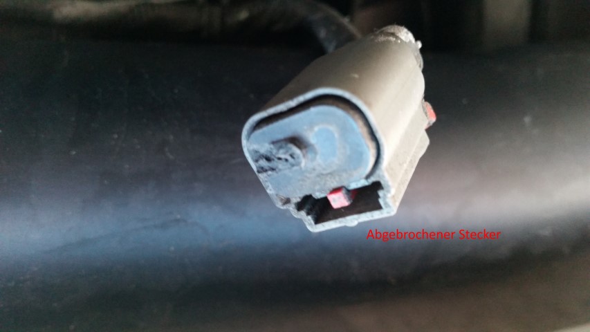

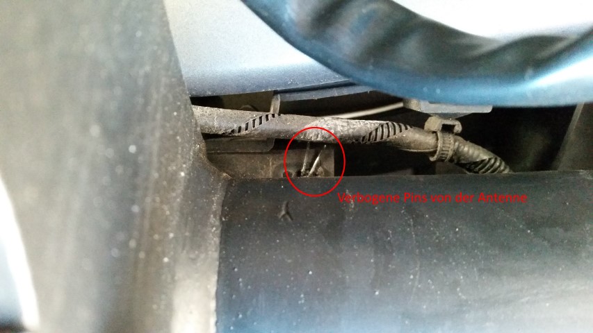

    Vor 4 Wochen haben wir unseren Mondeo Bj 2011 gekauft und vom FFh eine abnehmbare Anhängerkupplung nachrüsten lassen.
    Da sich die Heckklappe Keyless nicht öffnen lies dachte ich, das vergessen wurde die Antenne wieder anzuschliessen.
    Heute hatte ich dann mal Zeit dies nachzuprüfen. Was ich dann sah waren zwei verbogene Pins und ein Stecker der daneben hing.
    Da der Antennenstecker in der normalen einbaulage und die Verstrebung der abnehmbaren AHK zwangsläufig miteinander kollidieren
    kann dies nur bei der montage der Heckstoßstange passiert sein.
    @ Herzogsweg16: Wenn du ne AHK nachrüsten lassen hast, dann schau mal mittig hinter der Stoßstange ob der Stecker auf der Antenne sitzt oder wie bei mir abgebrochen ist...
