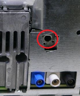

  • Erkennen tust du es einzig daran, ob ein RFK-Eingang vorhanden ist. Auf der Rückseite hat das Gerät dann über den 3 Fakra-Anschlüssen für die Antenne und GPS noch einen zusätzlichen für die RFK. Ohne RFK-Anschluss ist dort ein Loch.

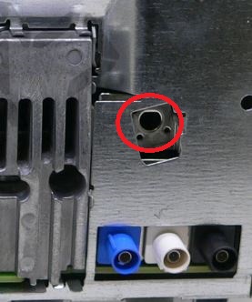

  • Spike hat es ja schon beschrieben, hier nochmal ein Bild dazu (NX ohne "Plus")
    Dort wo der rote Kreis ist befindet sich bei der "Plus" Version der Kamera-Anschluß, ein beigefarbener Fakra-Stecker.
  • und wichtige Info am Rande: Es fehlt nicht nur der Stecker. Mit Fakra anlöten ist es nicht getan. GPU/Displaycontroller unterscheiden sich!
    (nur falls ein "ganz Schlauer" meint, sein NX auf Plus zu pimpen ;) )
