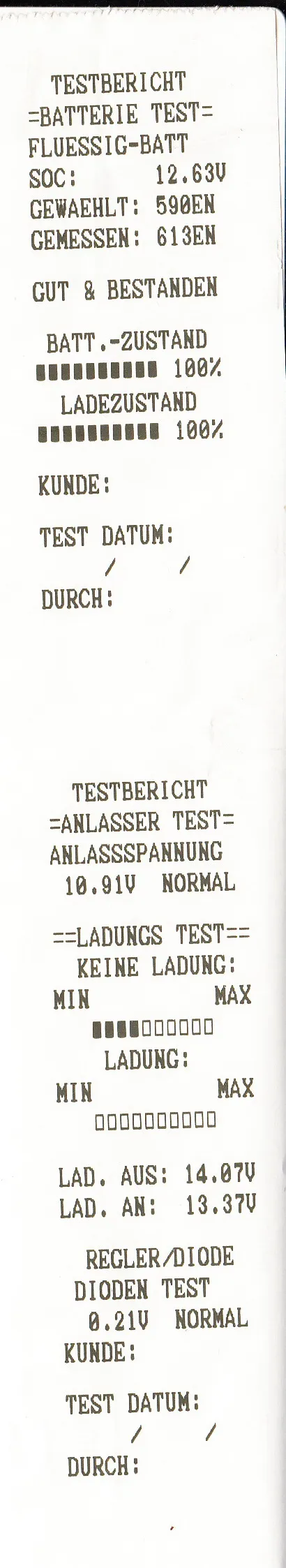

    Nun habe ich von einem Bekannten die Batterie Testen lassen. Ausdruck im Anhang.
    Batterie ist soweit OK. Es stellst sich die Frage ob die Ladespannung zu
    niedrig ist. Mein bekannter meinte das bei der Silver Calcium die
    Ladespannung höher sein müsste. Er ist sich aber nicht sicher.
    Bei laufendem Motor wurden alle Verbraucher angeschaltet. Gebläße,
    Sitzheizung, Licht, Windschutzscheibenheizung, Heckscheibenheizung,
    alles was geht incl. Radi. Leerlauf.

  • Wenn die Werte stimmen da auf dem Ausdruck dann brauchst Du dir keine Gedanken machen ob da was nicht stimmt.
    Die LM regelt in diesem Fall zwischen 13.37 und 14.07 Volt - Die Werte sind völlig OK. :thumbup: Für eine Silver-Calcium sind sie keineswegs zu niedrig.
