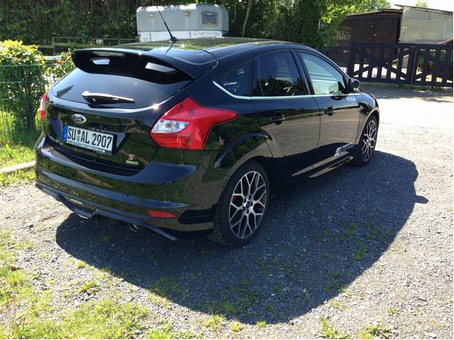

Hallo ich möchte gerne diese Felgen auf Mondeo umrüsten[Blockierte Grafik: http://www.mondeo-mk4.de/wcf/images/smilies/smile.png]Ist es bei aktuellen Focus als Sonderausstattung erhältlich, geht es eigentlich ohne weiteres auf Mondeo zu montieren?
Und weißt es jemand was die kosten? Sind Ford 18 Zoll 8 Speichen Alufelgen in schwarz glanzgedreht
[*][Blockierte Grafik: http://www.mondeo-mk4.de/wcf/images/smilies/question.png]

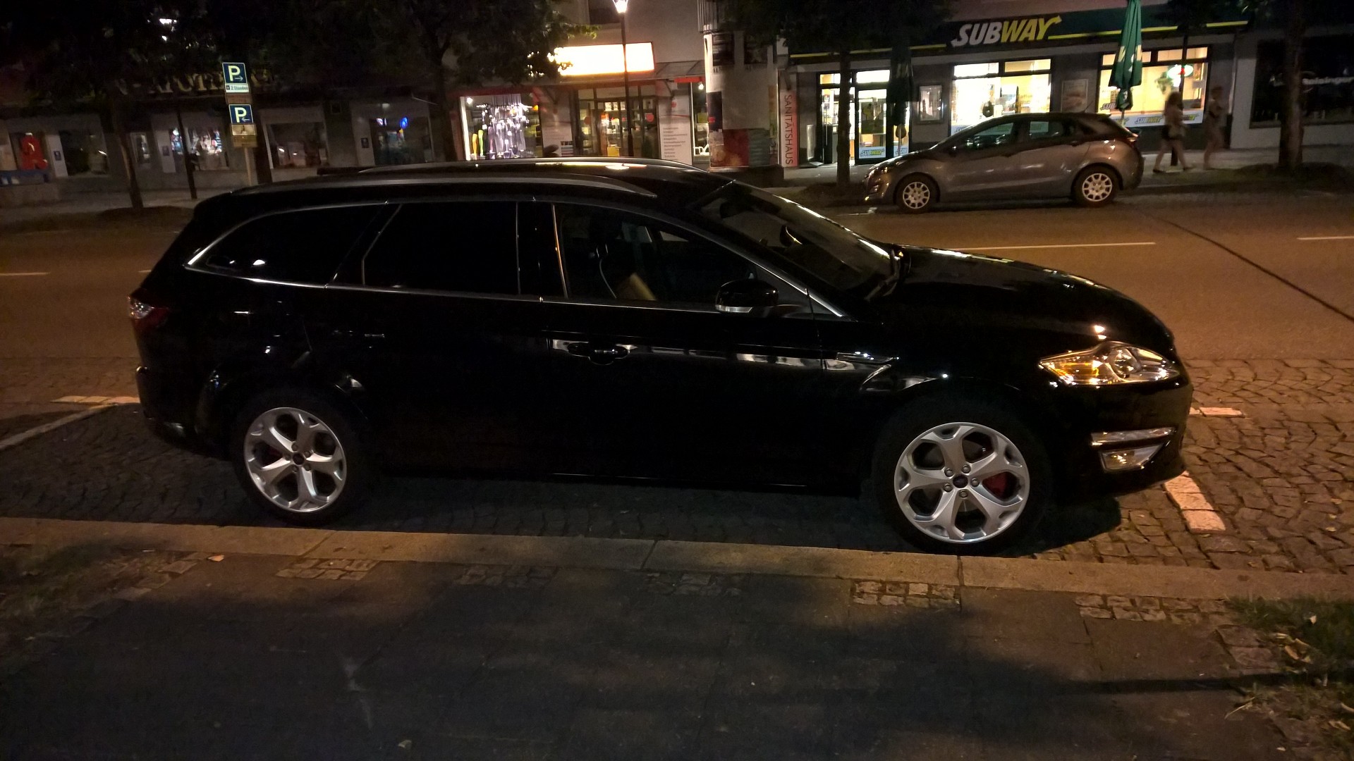

ist schon teuer für eine Felge[Blockierte Grafik: http://www.mondeo-mk4.de/wcf/images/smilies/unsure.png][*]Und welche ET haben orig. 18" Y-Felgen von meinem Mondi?
steht auch in der CoC!
