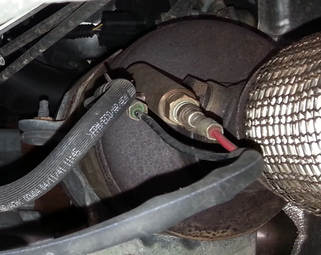

  • hier noch mal zur Verdeutlichung das Bauteil um das es geht.
    wenn da etwas kaputt geht, dann doch nur die Glühkerze oder?
