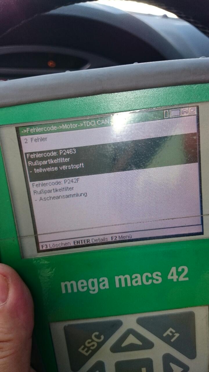

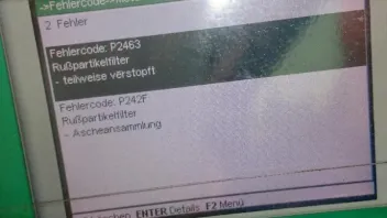

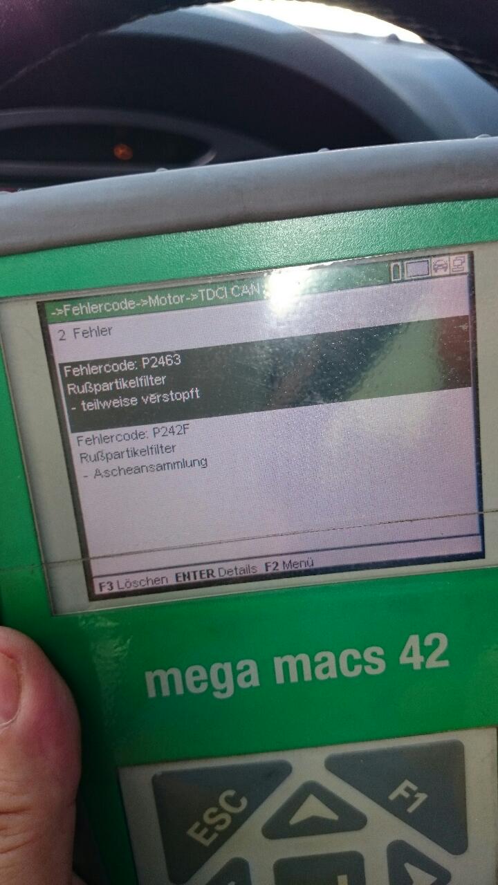

Gestern war ich nun in einer Werkstatt und habe die Fehler auslesen lassen. Als wir sie löschen wollten kamen die Fehler P2463 Rußpartikelfilter - teilweise verstopft und P242F Rußpartikelfilter - Ascheansammlung immer wieder sofort.
Wir wollten dann das Regenerierprogramm abfahren aber es tut sich nix (warscheinlich weil die Fehler immer anstehen).
Abgastemperatur vor und nach DPF waren genau gleich erst bei 100.00°C nach ein wenig Gas geben bei 130,00°C und der Differnzdruck lag im Leerlauf bei 30mbar bei 4000 U/min bei 140mbar.
Jetzt stellt sich mir die Fragen warum der Fehler immer wieder sofort nach dem löschen kommt und auch schon ohne das der Motor überhaupt läuft (nur mit Zündung ein)?

anbei noch ein Bild des Fehlerlesegerätes -
