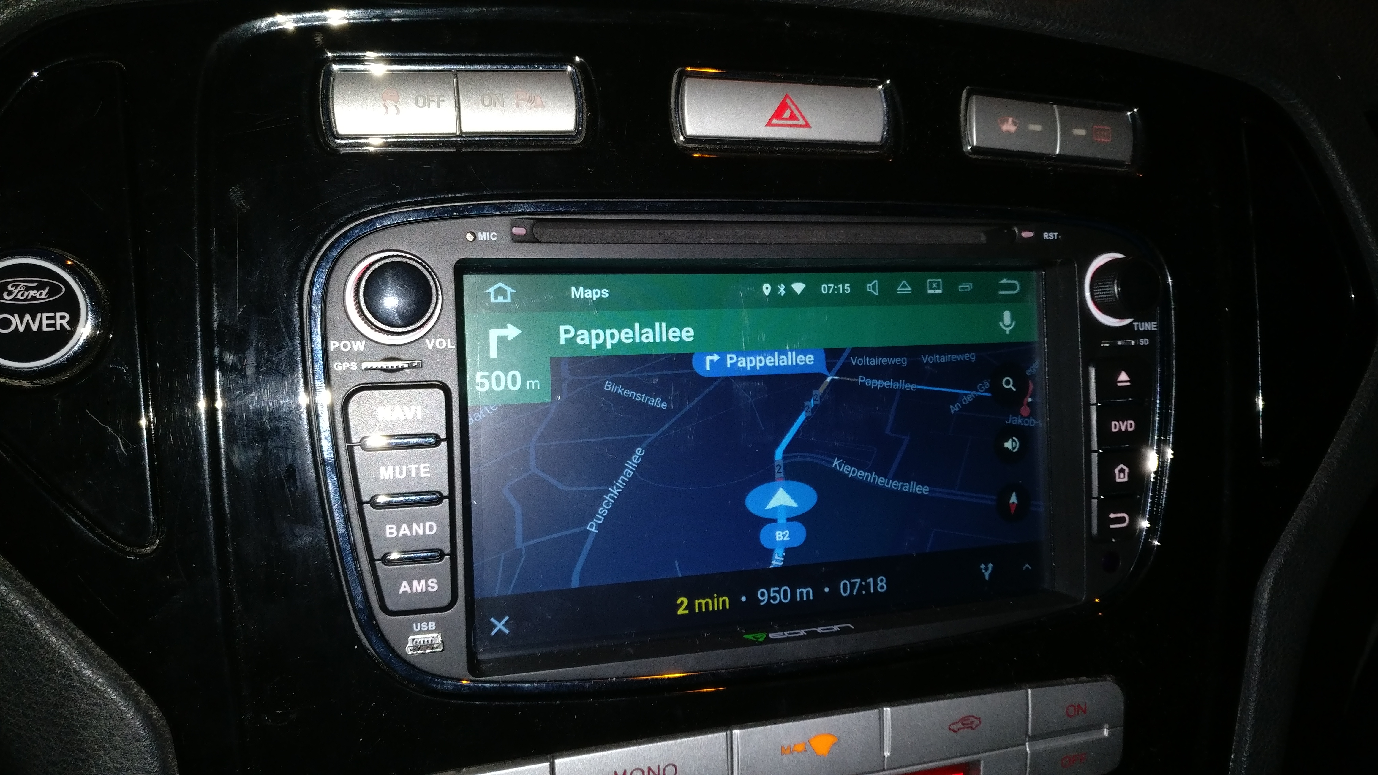

  • Allen die Probleme mit dem Pumpkin haben kann ich Eonon GA8162 empfehlen.
    http://ebay.to/2EgljdC
    Android 7.1.2, funktioniert mit der LFB, Convers+ wird teilweise unterstützt. Slot einmal für GPS Micro SD und einmal als Speicher. Dazu zwei USB Anschluss und WLAN. Also ich bin recht zufrieden damit geworden. Zum Preis von ca 280€

    Also laut Angaben hat der EONON einen 4*45 watt Mosfet Verstärker an Bord. Macht auf jeden Fall einen sehr vernünftigen Klang an dem normalen Boxen. Gilt echt eine Menge raus. War selbst positiv überrascht. An manchen Orten wird er auch mit 50 angepriesen. Wir nehmen aber einfach die niedrigere. Sicher ist sicher. Ich glaube gelesen zu haben dass das 6000 nur 4*20 watt hatte?
    Ob man das originale Mikro verwenden kann weiß ich gar nicht, da mein Vorgänger das 6000er ausgebaut hatte und ein anderes drin war. Da aber auch eine GPS Antenne vom Radio gezogen wird, bietet es sich an das Mikro direkt mitzunehmen. In der Anleitung steht über die A Säule beim Fahrer. Ich habe es aber rechts ein beim Beifahrer gezogen. Hinter dem Handschuhen und dann die Säule hoch. GPS habe ich ganz oben an der Säule innen drin befestigt und das Mikro hochgezogen in den Himmel da wo das originale war. :)
    Sound technisch kannst da einiges einstellen und mit dem richtigen EQ Android Programm sogar noch ein wenig tiefen m zierte in die Materie. Ausgangs technisch kannst auch einen Verstärker anschliessen. Gibt auch einen speziellen Subwoofer Ausgang womit sich der Channel auch separat an Kraft einstellen lässt.
    7.1.1 ist halt gerade das aktuellste. Für mich sind die Komponenten drin gut aufeinander abgestimmt Kann keine signifikanten Verzögerungen feststellen, bei mehreren gleichzeitig laufenden Programmen.
    Amazon music geht, YouTube etc.. *blitzer pro * forscan Light, torque pro und in Grunde jede App funktioniert und zur ihren Dienst. Google Maps läuft wie auch Navigon. Beides getestet. Steht er mal länger, dauert es einen Moment bis er GPS Empfang hat. Da könnte ich noch das AGPS versuchen. Da er über Tethering da mein Datenvolumen nutzt vom Handy. Kannst aber auch einen Stick anschliessen.
    DAB+ ist möglich mit einer USB Box. Rückfahrkamera ist bei mir in Nutzung und es piepst über die Lautsprecher. Lenkrad FB benutzbar und Convers zeigt auch was an. Sound &Connect ist nicht mehr nutzbar. Sprach suche über die Taste auch nicht. Dafür geht's mit “ok Google“ einfach so wenn gewünscht.
    Ich habe auch in meinem Kopfstützen Bildschirme verbaut, ich kann ein zweites AV Signal nach hinten senden während vorne noch das gleiche läuft.
    Alles in allem bin ich zufrieden mit meiner Auswahl. 290€ ca von der Insel.
    Wenn Du noch mehr fragen hast, ich beantworte sie Dir gerne.
