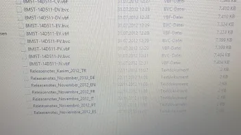

  • [file='2'][/file] ok danke schon mal.eins noch.bei diesen Link sind es 2 Dateien 56 MB und der 2te mit 6mb glaube ich.spielt da die kleine Datei ne Rolle?würde jetzt das 56 MB nehmen.ist das korrekt?mfg
  • Ja richtig, oben rechts der Button für die zip-datei 54,41 MB
    Lass dich von der dateigröße nicht irritieren, das ist deswegen so groß weil die Updatefiles für mehrere Sprachen enthalten sind dazu noch die fehlerbeschreibung die da drin ist, da kommen dann gut 100 MB zusammen.
    Während des Updates sucht sich das Modul dann schon selbst die Files raus die es benötigt.

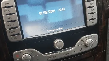

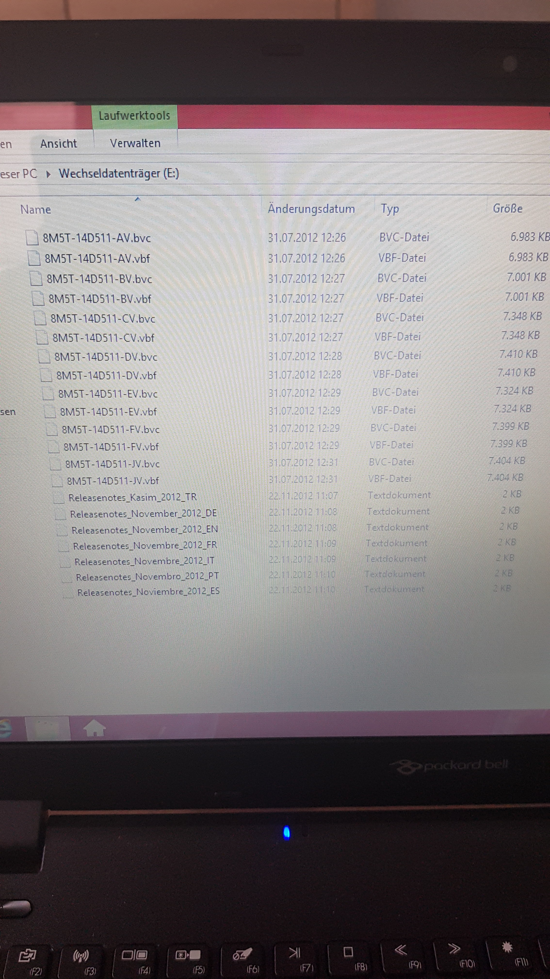

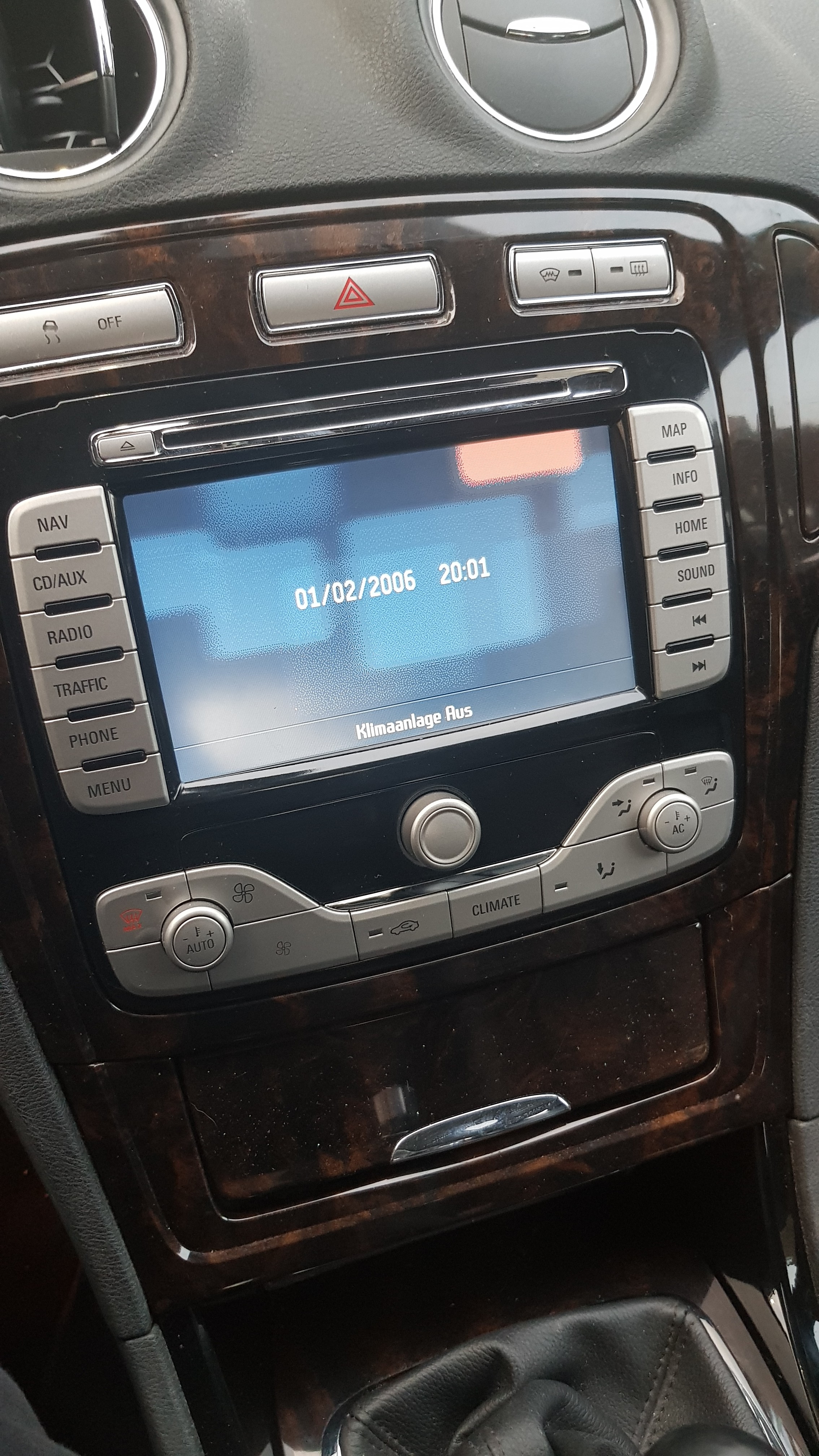

  • so sieht mein usb aus und auch auf fat32 formatiert.die zip Datei im leeren usb extrahiert.hab aber kein Erfolg mit dem Update.warum kann ich leider nicht sagen.vielleicht habt ihr noch ne Idee?würde mich freuen.
  • Das ist schon alles richtig wie das da aussieht. Normalerweise müsste es funktionieren.
    Was du vielleicht nochmal versuchen könntest wäre den Stick nochmal neu formatieren und die Dateien nicht direkt in den Stick entpacken sondern erst auf der Festplatte und dann auf den Stick kopieren. wenns nicht klappt nochmal das ganze mit einem anderen Stick versuchen. Und achte drauf dass nur die Update-Files drauf sind und sonst nichts anderes.
  • Wie groß ist der USB Stick ?
  • 8 GB hab jetzt ein anderen versucht und auch da passiert nichts.
  • hab das Gefühl das der usb Anschluss tot ist.
  • Mit "nichts anderes" meine ich dass auch kein übergeordneter Ordner drauf sein darf. Die Dateien direkt auf den Stick und nur die.
    USB tot? Und was ist wenn du einen Stick mit MP3 ansteckst? Wieviele Sticks hast du bisher probiert?
  • Versuch mal einen kleineren, meiner wollte für die Daten auch keinen Großen.
    blinkt der Stick wenn du ihn ansteckst ?
  • Du schreibst dass du kein USB auswählen kannst, d.h. es wird gar kein USB-Button auf dem Display angezeigt. Wenn dem so ist dann kann man die Möglichkeit eines defekten Anschlusses natürlich nicht ausschließen. Das reichte schon wenn nur die Buchse im Handschuhfach defekt ist und die Kontaktflächen nicht mehr greifen.
    Muss aber nicht sein dass es mit 8 GB nicht geht. Habs auch schon erlebt dass es mit 16 GB gefunzt hat. Glaube nicht dass es daran liegt, aber wer weiß. Möglich ist vieles.
