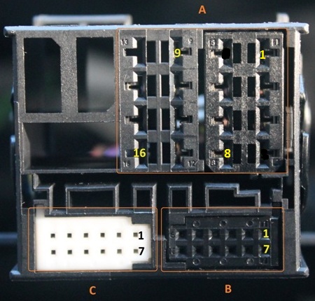

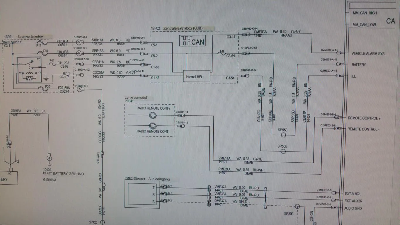

  • moin, hab da mal ne frage zum Schaltplan vom Radio, wo geht z.B. der pin 16 vom Radio Stecker? im Schaltplan steht:
    A 1-8=C1=c326D
    A 9-16=C2=c326A
    B = C3=C326B
    C = C4=C326C
    meines wissens nach heißen die stecker aber immer Buchstabe/zahl/ Buchstabe/Buchstabe und nicht Buchstabe/zahl/zahl/zahl????
  • hast Du nicht alle ? normalerweise lässt es sich doch dann verfolgen im Plan ? ich kann im Moment nicht gucken da eTis mal wieder down ist.

  • Für den ordnungsgemässen Betrieb des FX ist doch (falls überhaupt belegt) der Pin 16 am Quadlock-Stecker gar nicht relevant.
    Bei einigen (früheren) Ford-Modellen liegen an diesem Pin im Quadlock-Stecker 12 Volt geschaltet über Zündung Schalterstellung I an.

  • Boxenkabel ist ja klar - Quadlock Block A 1 bis 8 --> zu den LS
    Block A Pin 13, 14 und 15 <-- kommen von der Zentralelektrikbox unter dem Handschuhfach. Pin 15 = Stromversorgung über Sicherung F6
  • muss das zu beantworten brauch ich die Fahrgestellnummer da es so zu viele Schaltpläne gibt.

    hier mal so ein Schaltplanbeispiel ... da ist doch komplett alles ersichtlich wo was hingeht ... daher verstehe ich ehrlich gesagt nicht so die Frage.
    also für mich ergibt sich aus dem Plan alles
  • Sag mir bitte wo der pin 16 hingeht. Und das was ich bereits oben geschrieben hab, steht da ja auch in dem " Radio ".
  • ich sagte aber bereits ohne Fahrgestellnummer läuft da nix .. .es gibt zu viele Radios mit Ausführungen.
    bei PIN 16 kanns auch gut sein das dieser gar nicht belegt ist.
