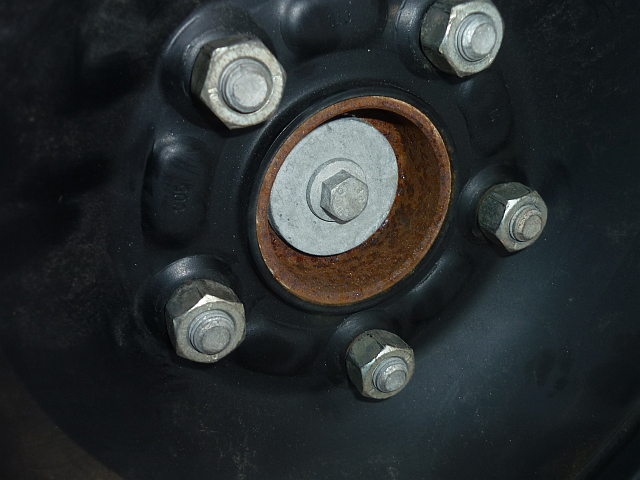

  • Habe heute die Winterreifen aufgezogen und dabei festgestellt, dass sowohl hinten als auch vorne die Radnaben ziemlich rostig sind!
    Der Mondeo ist gerade mal 1 jahr alt!!
    Ist das normal oder ein fall für die garantie?
    normal finde ich das zumindest nicht... :S
  • Es ist normal .. ist doch das blanke Metall.
    Da rostet auch nix durch
  • Hallo,
    Flugrost abschleifen und mit Kupferpaste oder wie ich mit Anti Seize eincremen. Seitdem kein Rost mehr zu sehen!

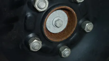

  • das sind ja schonmal gute tipps. werde ich beim nächsten wechsel dann machen.
    jetzt bin ich erstmal froh gewechselt zu haben, die reifen ging verdammt schwer runter.

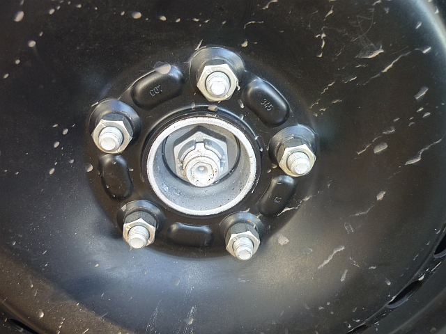

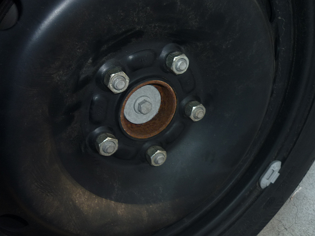

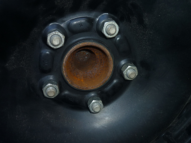

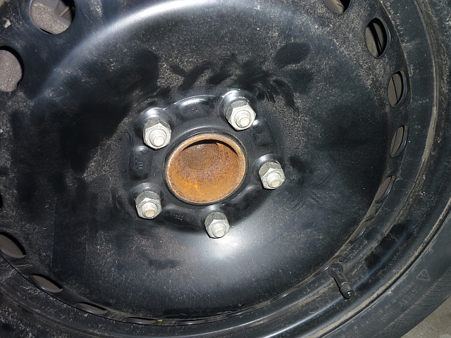

    habe mal bilder gemacht, damit klar ist um, welchen bereich es sich handelt.
    die ersten 4 bilder sind vom mondeo, das 5. vergleichshalber vom focus.
  • Trotzdem normal. Da rein kann man ja auch etwas Hammerite tupfen.
  • immer gut mit der Stahlbürste ran... mehr wegen dem sauberen anliegen der Felge, als wegen der Optik ;)
    Bei den Alus siehst das ja eh nicht... un Winterbetrieb und Schönheitswettbewerb sind 2 paar Schuhe :P
  • Tu doch Abdeckkappen auf die Stahlfelgen, dann sieht man nix.
