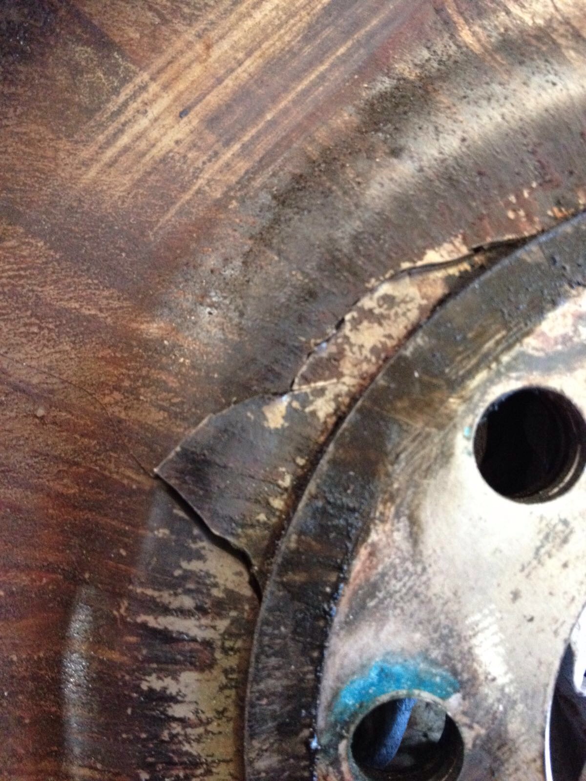

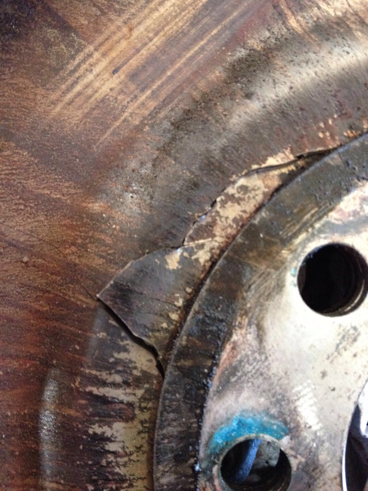

    Also Fehler gefunden Schwungrad oder Zahnkranz ist gebrochen und hat das sehr laute Geräusch erzeugt
    Weis nicht ob ihr sowas schon mal hattet aber an sich na nicht so schlimm wenn man es erstmal gefunden hat
    Ist ja ein automatik beim Schalter währe man sicherlich schneller drauf gekommen (ZMS)
    Der Zahnkranz kostet beim Ford Händler 240 Euro inclusive MwSt
    Hab ein Bild bei geladen
    Danke und Gruß

  • Oha .. das hab ich auch noch nie so gesehen, aber interessant zu wissen ...
    Danke für dein fixes Feedback  :) mit Bild
  • Da fällt mir auch ein, da war doch was mit Marc. Richtig der hatte auch mal Fotos gepostet aus der Werkstatt von den Reparaturen :thumbup:
