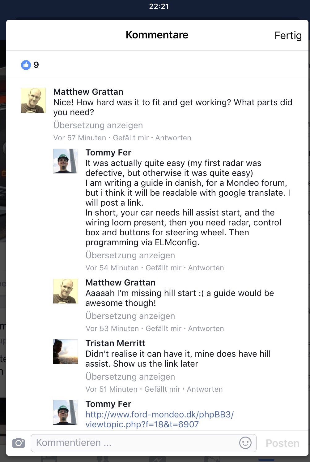

  • Also für unter 1.000€ Material würde ich das machen. Allerdings nicht als erster ;)
  • Du kommst doch legal an die Sachen. Nimm was aus dem Lager, verbau es Probeweise und wir wissen ob's geht. Und dann leg es wieder schön zurück :D
  • :dankeschild:
    Die Kalbrierungsfahrt zur Einrichtung, die zwingend notwendig ist, macht mir etwas sorgen.
    Hatte ich mal (hier?) was drüber gelesen.
