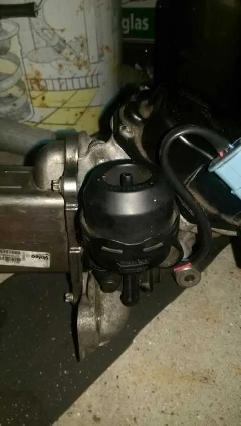

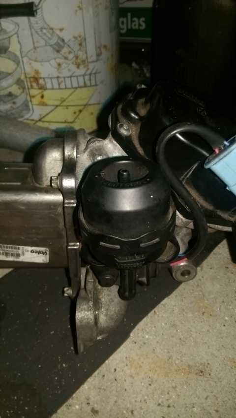

    Und zwar folgende frage am AGR ist eine unterdruckdose wie im Bild zu sehen, was hat die auf sich und wann arbeitet diese Dose? ich meine
    das die sonst beim Motorlauf auf und ab ging je nach Gas stellung!

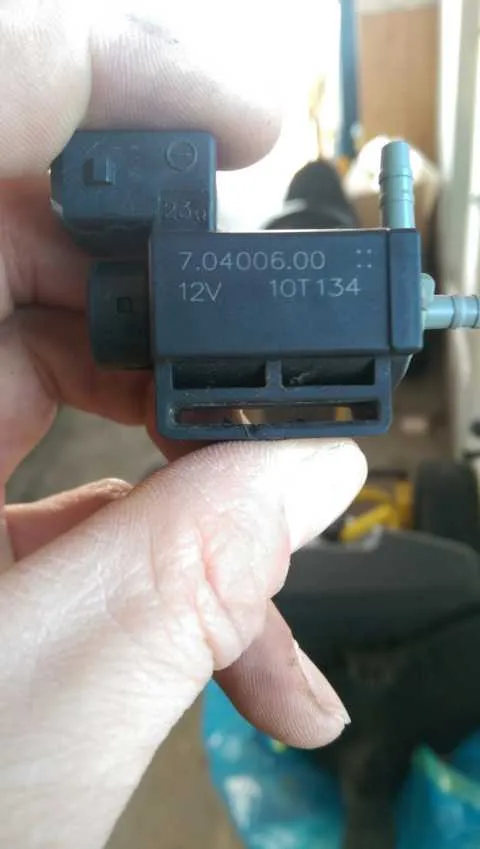

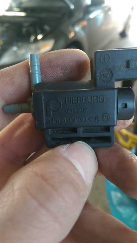

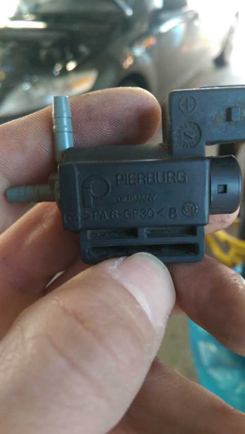

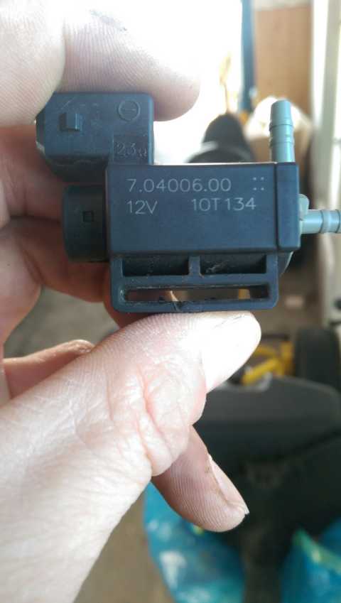

    Momentan macht die garnichts bewegt sich also nicht beim gas geben, kann es sein das der Druckwandler von Pierburg 7.04006.00 defekt ist wie im Bild?
    Es kommt kein unterdruck aus dem Schlauch der zum AGR führt! Wenn das ding kaputt sein sollte weiss einer die Teilenummer

  • Hast du beim AGR-Wechsel vielleicht die beiden Schläuche vertauscht? Soll ja vorkommen.
  • Mit meinem habe ich mich noch nie beschäftigt. Die beiden roten rechts vom Motor habe ich schon mal getauscht. Aber auf deinem Foto sieht man doch 2 Schlauchanschlüsse. Also wieso ist da nur einer dran?
  • Das druckventil hat 2 anschlüsse das stimmt, das habe ich auch nicht ausgebaut gehabt beim agr wechsel. Hab mich dann gewundert warum das agr nichts macht an der unterdruckdose und habe das ventil ausgebaut. Von drr langen seite zieht er an, aber die steckverbindung oben drauf lässt nichts durch.
    Fehlercode ist soweit nicht vorhanden!
