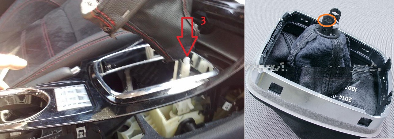

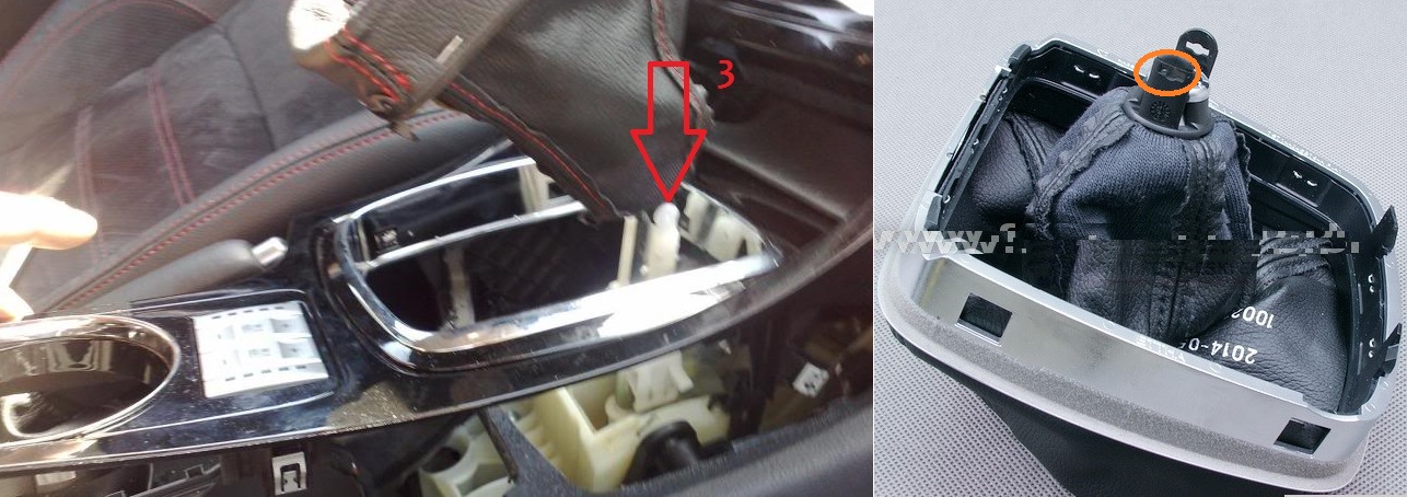

    Beim Ausbau der Mittelkonsole und beim Entfernen des Schaltknaufs sowie des Schaltsacks, stellte ich fest, dass mir ein kleines Plastikteil (Pfeil 3 im zweiten Bild) fehlt oder ich Schussel dieses Plastikteil verloren habe.

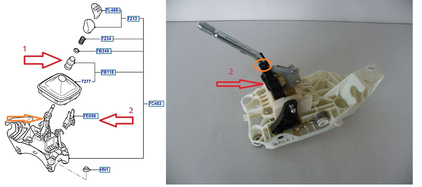

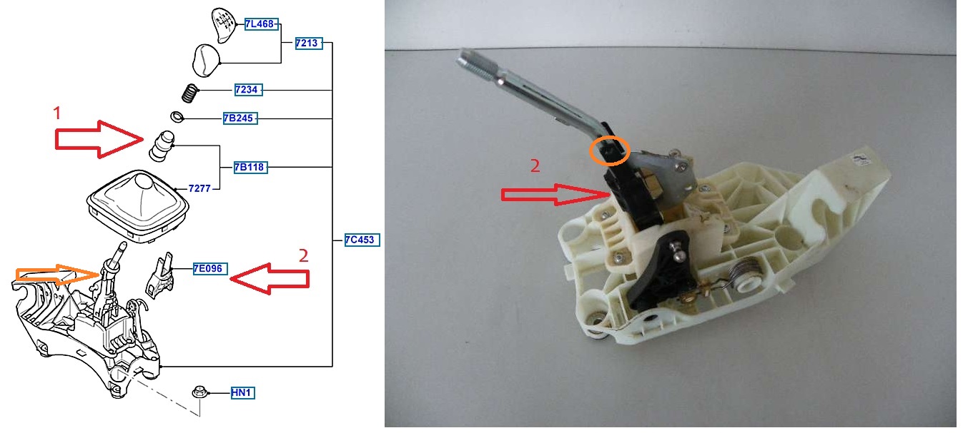

    Beim Ziehen der Sperre am Ganghebel (Pfeil 1 im ersten Bild) wird der Betätigungs-Mechanismus (Pfeil 2 im ersten Bild) nach oben gezogen und der Rückwärtsgang lässt sich einlegen.
    Bei mir ist es mitunter sehr hakelig, da nur "einseitig" gezogen wird.
    An der Unterseite des Schaltsacks/ Manschettenblende befindet sich die andere Aufnahme für dieses Plastiketeil (Pfeil 3 im zweiten Bild).
    Nun bin ich auf der Suche nach solch einem Plastikteil. Diese winzige Teil, welches in der Herstellung wenige Cent kostet, wird beim Händler nur komplett mit Betätigungs-Mechanismus (24,02 Euro ) verkauft.

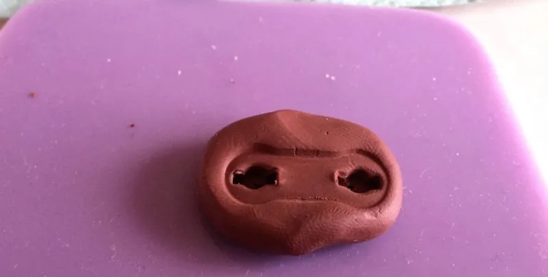

    Eher mache ich mir einen Abdruck von dem vorhandenen Plastikteil und spritze mir ein Duplikat aus Kunststoff.

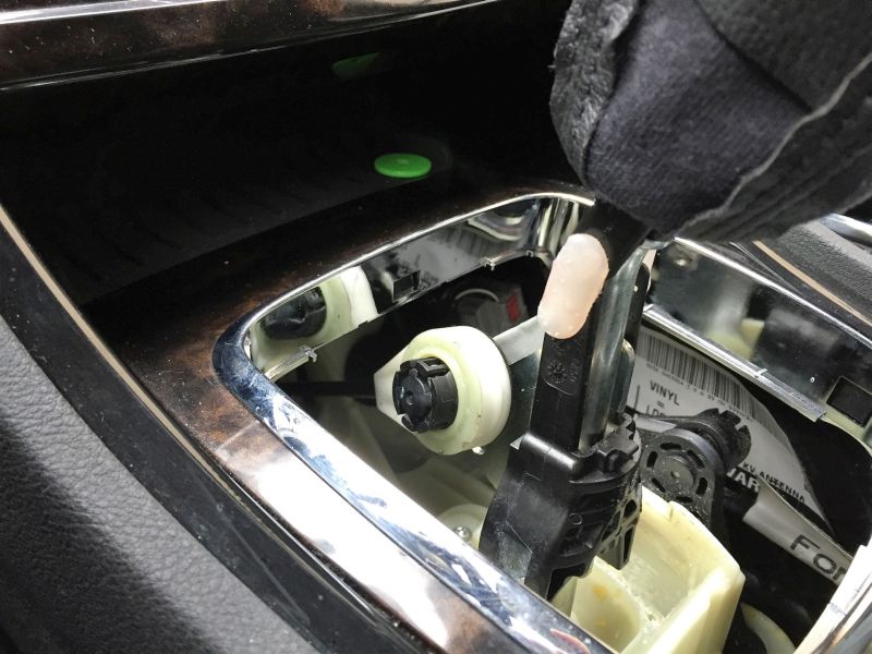

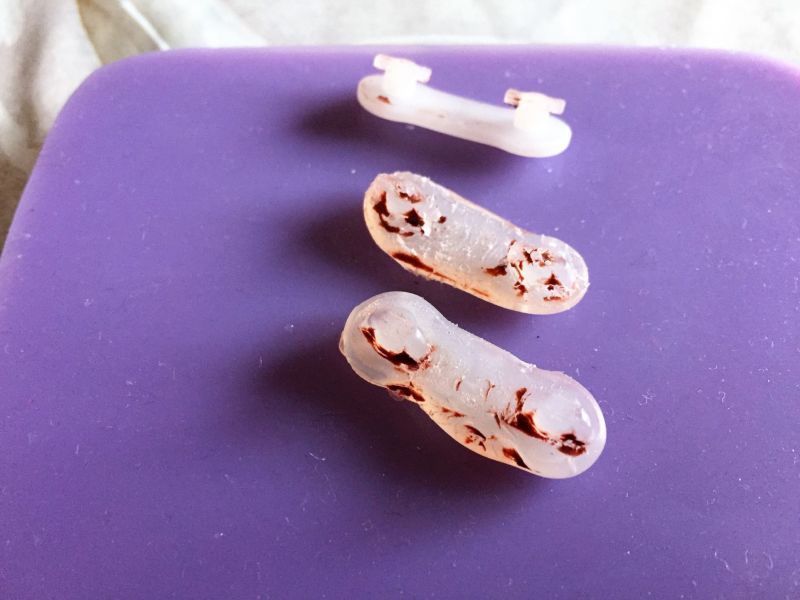

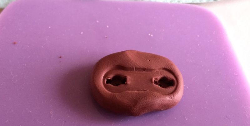

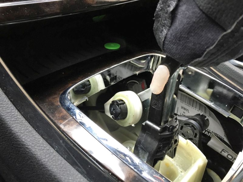

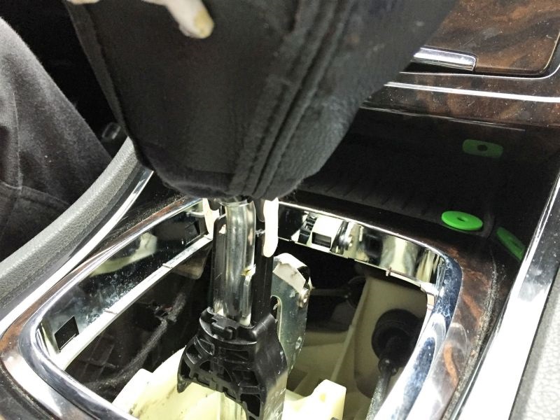

  • Da ich mir seit der Beitragerstellung parallel Gedanken gemacht habe, ist das heute dabei herausgekommen.
    Ich habe mich an die Arbeit gemacht und selbst solch ein Plastikteil hergestellt.
    Zeitaufwand: 30-45 min
    Kosten: < 3 ct
    1. Abdruck vom originalen Plastikteil genommen
    2. Kunststoff erhitzt
    3. in die Form gespritzt
    4. gereinigt und bearbeitet
    5. Einbau des neuen Plastikteils

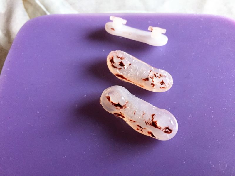

    Im zweiten Bild sieht man die ersten Versuche einen Rohling herzustelllen. Leider klebte zu Beginn die Masse am Rohling.

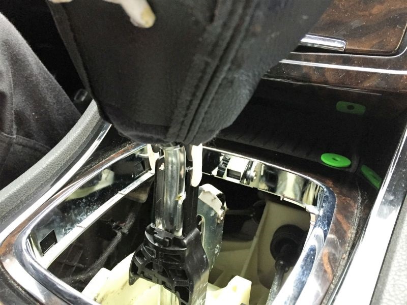

    Am Ganghebel links das "neue" Plastikteil und auf der rechten Seite das "alte" Teil.
