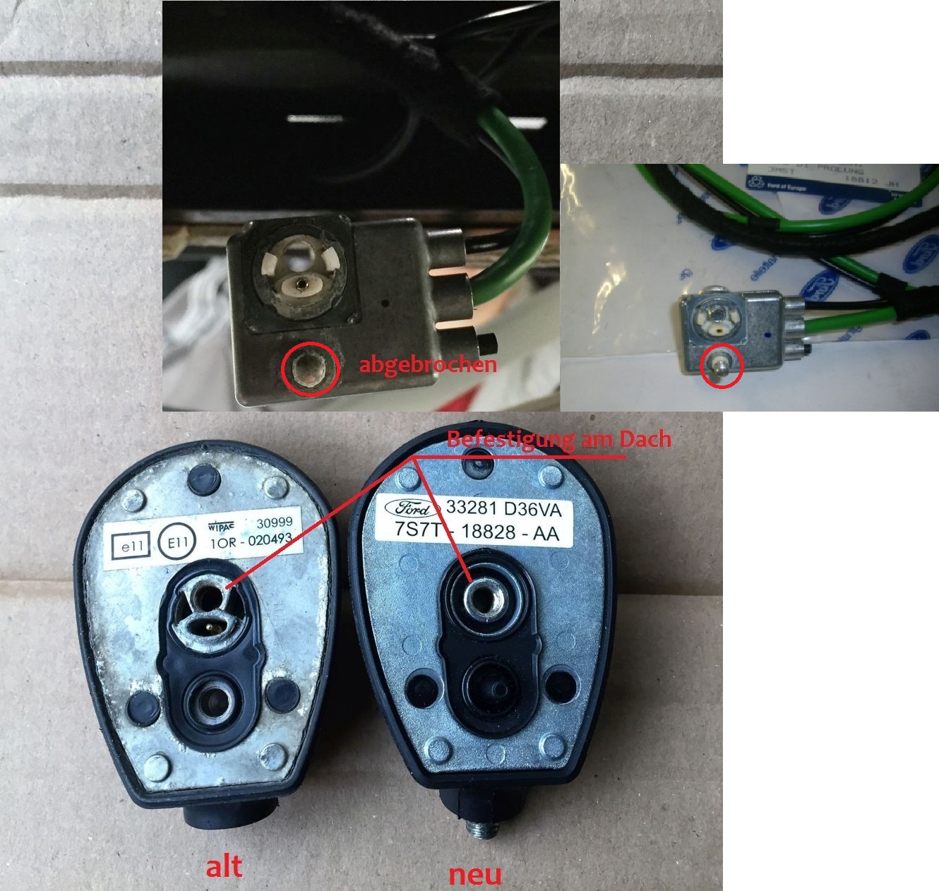

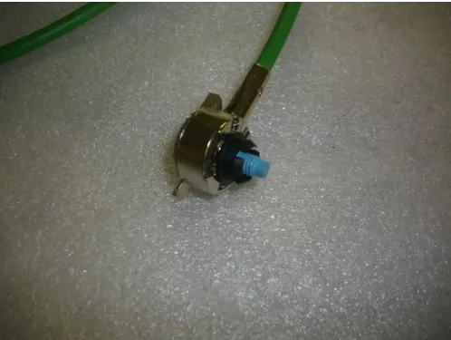

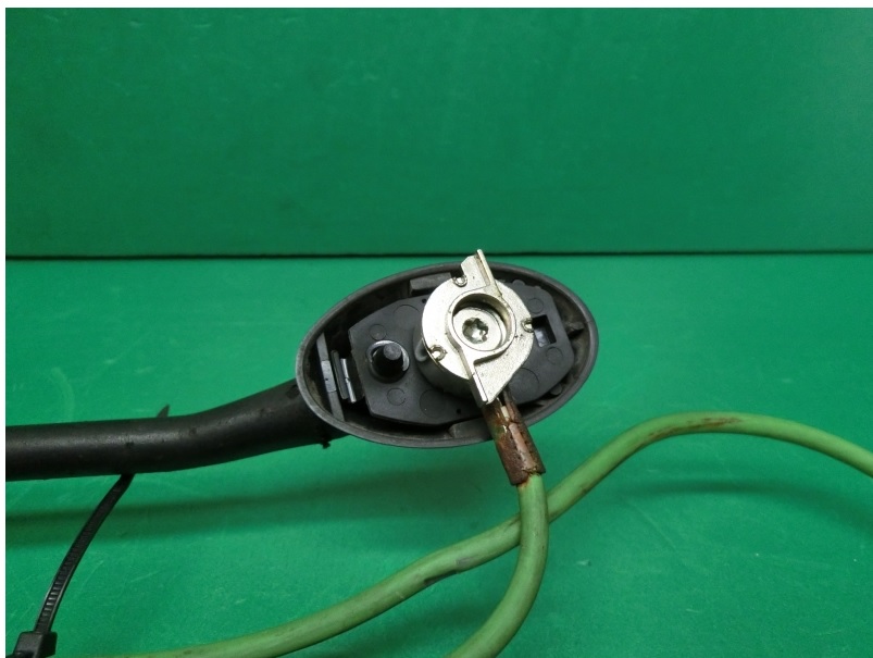

    seit einigen Tage habe ich das Problem, dass der Radioempfang miserabel ist.

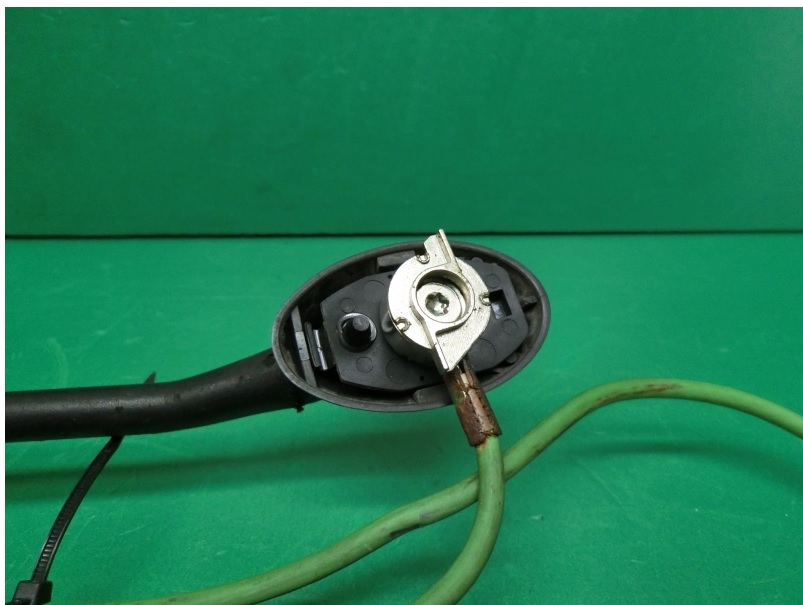

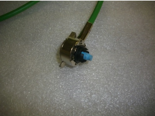

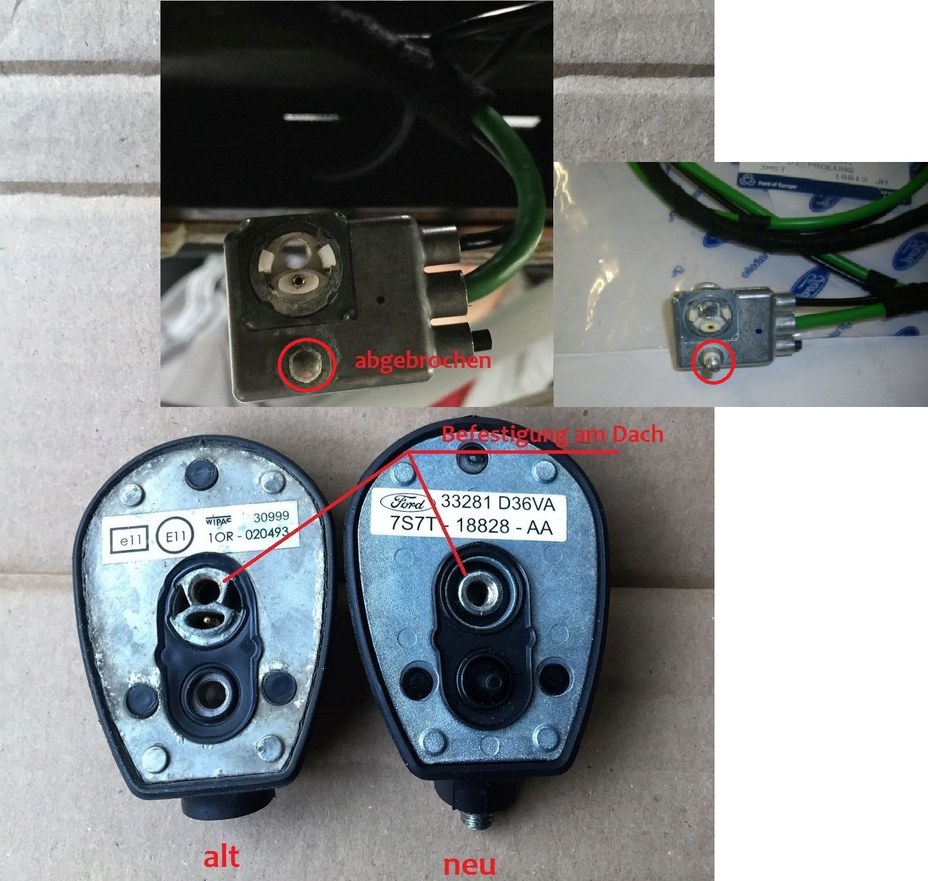

    Ich begab mich auf Fehlersuche und am Antennenfuß wurde ich fündig.
    Der Metallstift des Antennenkabels war korrodiert und durchgefault. Demzufolge gab es keinen richtigen Kontakt mehr und der Empfang blieb teilweise aus.

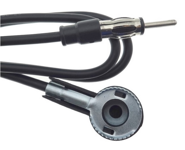

    Nun bin ich auf der Suche nach einem Stecker, welcher in den neuen Antennenfuß passt. Der rechte Antennenfuß ist neu, da dieser getauscht werden sollte.
    So ähnlich wie auf dem folgenden Bild. Ich habe auch keinen Plan wie so ein Stecker heißt. Dementsprechend blieb meine google-Suche erfolglos.
    Oder wäre es eine Option, solch ein Kabel zu verweden?
    Der Antennenfuß ist stark korrodiert und lieferte auch keine
    GPS-Signal mehr. Daraufhin habe ich kürzlich eine GPS-Maus verlegt und
    istalliert.
    Das schwarze Kabel (GPS-Signal) ist ohne Funktion.
    Eventuell gibt es auch eine andere Mäglichkeit.
    Ich bin für Vorschläge offen und würde mich sehr über eure Kommentare und Hilfe freuen.

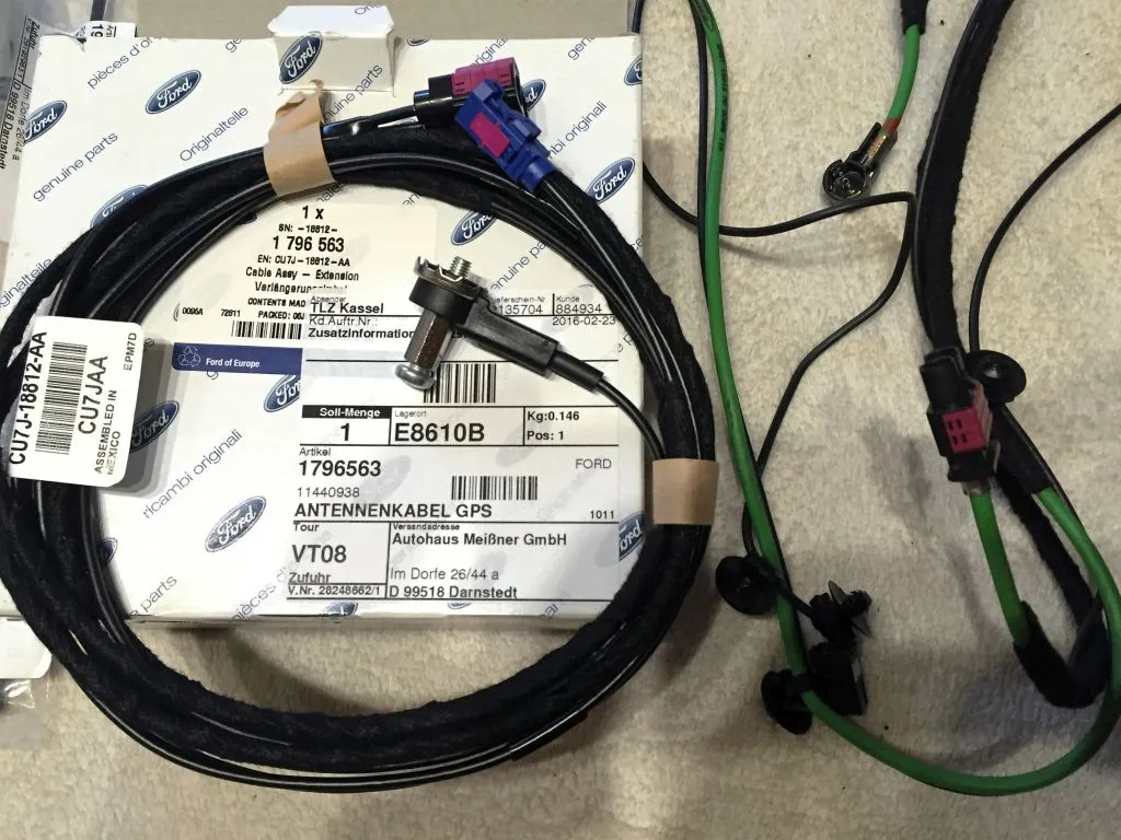

    Dementsprechend habe ich auch das Kabel ausfindig machen können.
    Das benötigte Kabel ist dieses hier: 1796563 Verlängerungskabel (Antenne zu A-Säule)
    Ich habe es heute moregn beim FFH gleich bestellt.
    Danke für die Hilfe

    Da kannst Du natürlich den neu gekauften normalen Fuß aus Beitrag 1,Bild 1 rechts, nicht verwenden. Wenn er überhaupt noch brauchbar sein sollte dann den alten Antennen-Fuß.
    Abgesehen davon weiß ich nicht ob das neue Kabel auch von den Steckern her auf das bestehende Kabel (von der A-Säule weiter zum Radio) passt. Weil es ist ja eigentlich Bestandteil des besagten Umbaupakets.
    Der andere User hat ja wie man sieht den kompletten Umbausatz installiert. Da passt natürlich alles zusammen. Ob man dieses einzelne Kabel jetzt in die bestehende "alte Antennenanlage" integrieren kann da bin ich mir nicht sicher.
    5 Mal editiert, zuletzt von Dermon4 (23. Februar 2016 um 12:17)
  • Da kannst Du natürlich den neu gekauften normalen Fuß aus Beitrag 1,Bild 1 rechts, nicht verwenden. Wenn er überhaupt noch brauchbar sein sollte dann den alten Antennen-Fuß.
    Das mit dem alten Antennenfuß nochmal verwenden, das vergiß mal. :)
    An den neuen Antennenfuß (ohne GPS) sollte das Kabel ( Ford 1796563) schon dranpassen aber wie gesagt ob es auch dann an das andere (vorhandene) Stück also von der A-Säule weiter zum Radio (ist ja ein 2-teiliges Kabel) von den Steckern her zusammenpasst da bin ich mir nicht sicher. Wenn nicht dann müssten wohl beide hier abgebildete Kabelteile erneuert werden.

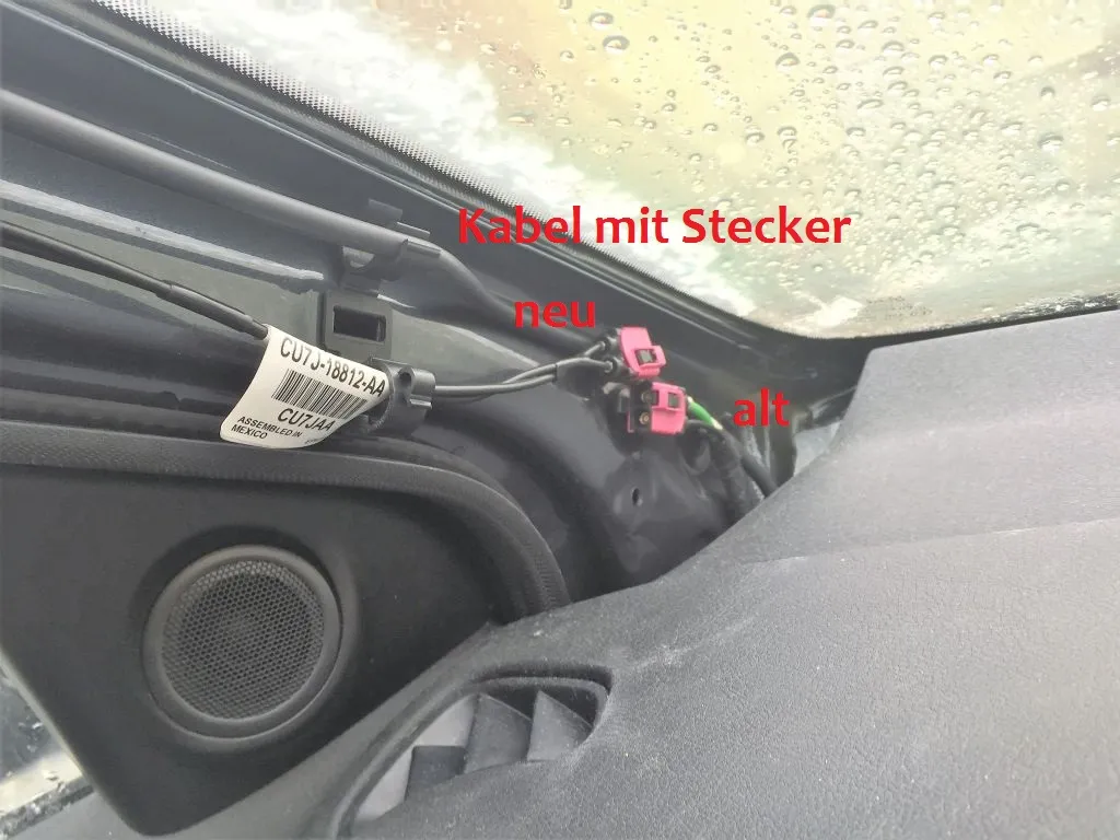

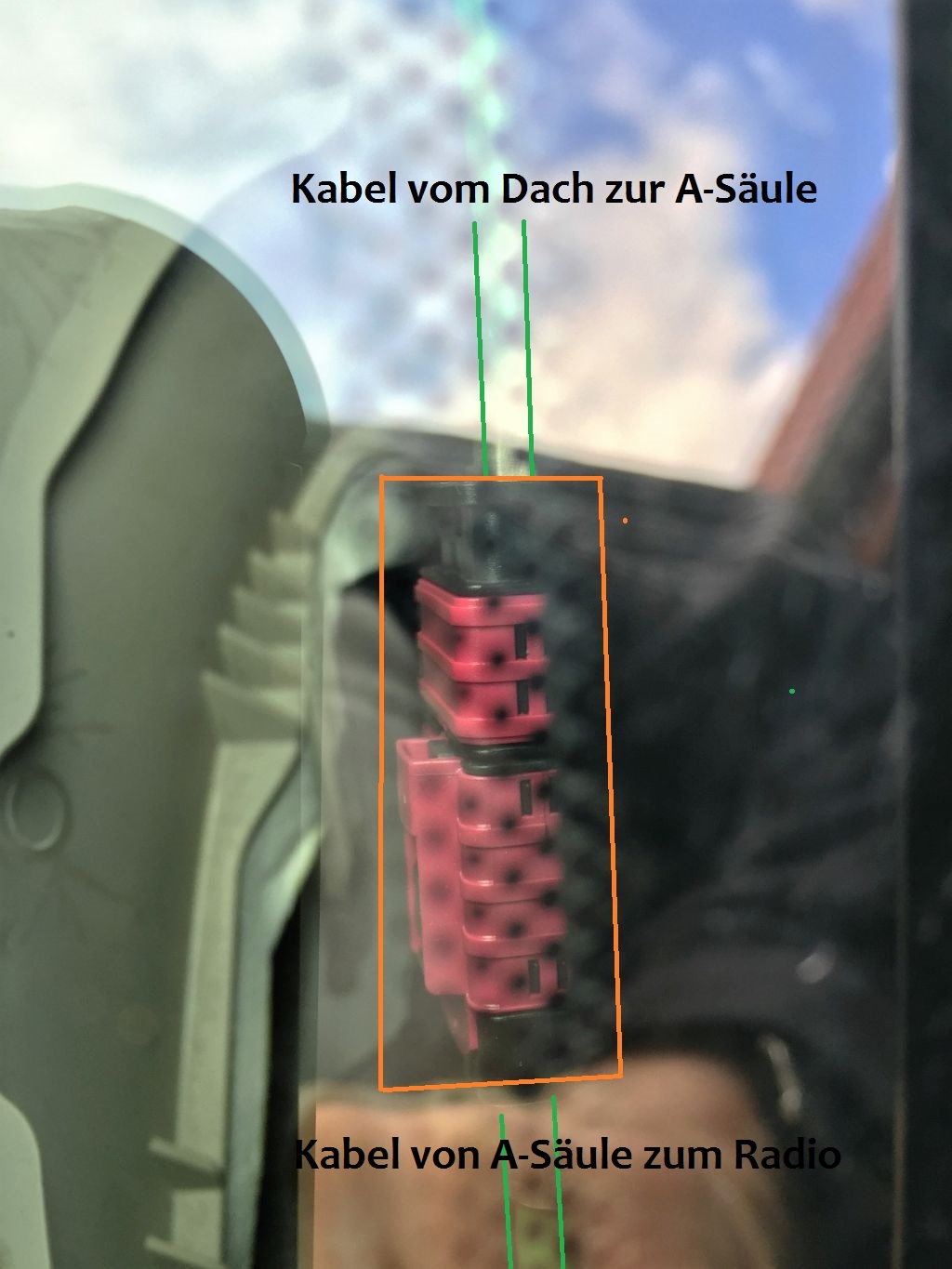

    Bezüglich der Stecker habe ich heute nachgesehen und wie zu erwarten war, sind die Anschlüsse vom alten zum neuen Kabel getauscht worden.
    Hier hat Ford ganze Arbeit geleistet , ohne Plug and Play, sondern nachkaufen der neuen Teile. [Blockierte Grafik: http://www.ktmforum.eu/forum3/wcf/images/smilies/73.gif]
    Ein Bild habe ich heute schnell unterwegs gemacht. Von außen und etwas verspiegelt.
    Einmal editiert, zuletzt von genne (23. Februar 2016 um 23:55)

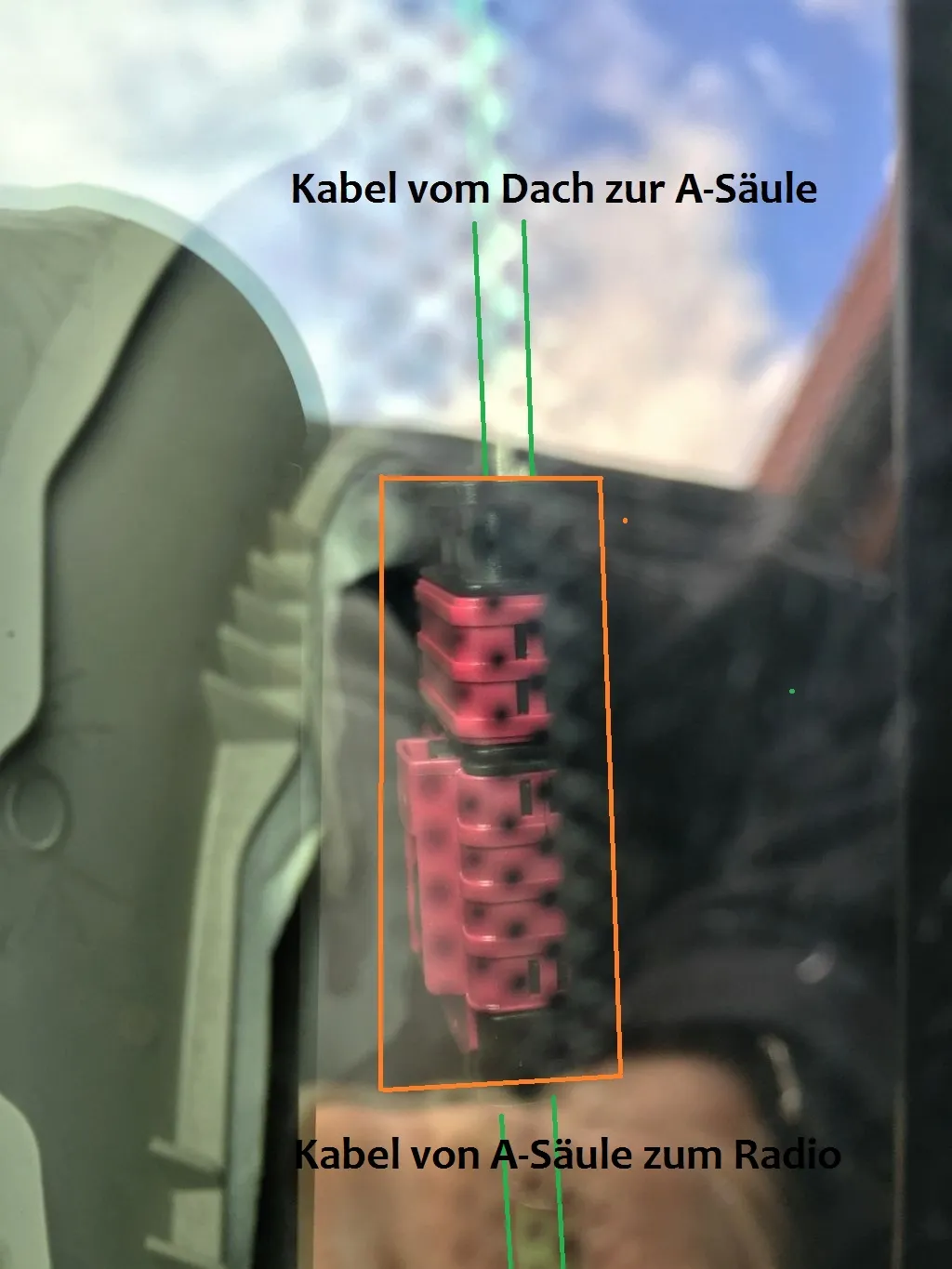

  • Das heißt dann praktisch dass beide Stücke, das obere Antenne--->A-Säule und das untere A-Säule--->Radio erneuert werden müssen.
    Das mit dem blauen GPS-Stecker würde dann in dem Fall blind nebenher verlaufen da Du ja bereits eine GPS-Maus hast.
    Ja so ist es.

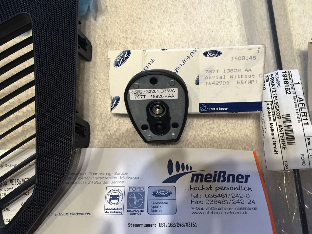

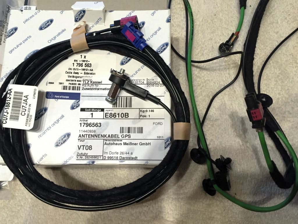

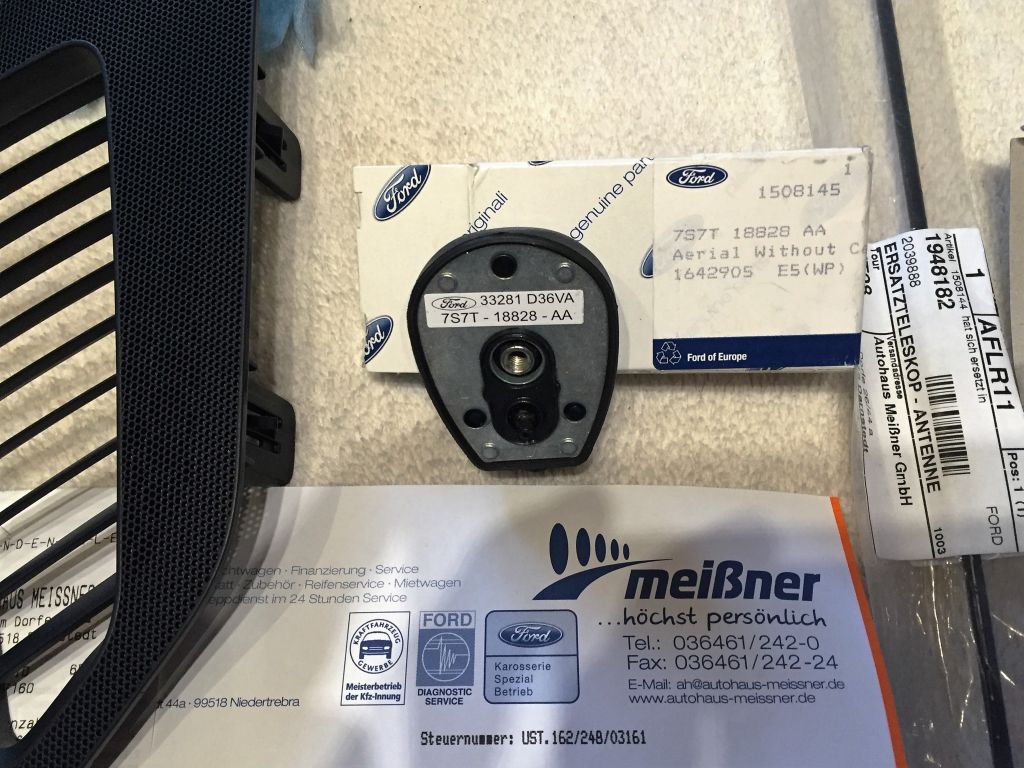

  • Erst einmal ein dickes DANKESCHÖN für die Mithilfe und für die Beantwortung meiner Fragen. [Blockierte Grafik: http://www.ktmforum.eu/forum3/wcf/images/smilies/76.gif] [Blockierte Grafik: http://www.ktmforum.eu/forum3/wcf/images/smilies/107.gif]
    [Blockierte Grafik: http://www.ktmforum.eu/forum3/wcf/images/smilies/63.gif]
    Inzwischen habe ich wieder einen hervoragenden Radioempfang ohne Aussetzer und Störungen.
    Zur Demontage diverser Verkleidungsteile gemäß der Anleitung aus diesem Beitrag:
    Anleitung zum Aus-/Einbau der Navi-GPS-Antennen Kabel (NO GPS Problem-Lösung)
    Die benötigten Teile hierfür waren:
    1796563 Verlängerungskabel (Antenne zu A-Säule) 26,36 Euro
    1508145 Antennenfuß 32,71 Euro
    1948182 Antenne 9,82 Euro
    1803048 Verlängerungskabel (A-Säule zum Radio) ca. 130 Euro beim FFH
    Das letztere Kabel besorgte ich mir bei 3-2-1-meins für 24 Euro. (Keine Ahnung weshalb dieses Kabel bei Ford so teuer ist.)
    Es stammt aus einem C-Max mit gleicher Ausstattung.
    Ein Irrglaube, dass das Kabel ( 1803048 ) laut diesem Beitrag so günstig sei !!!!

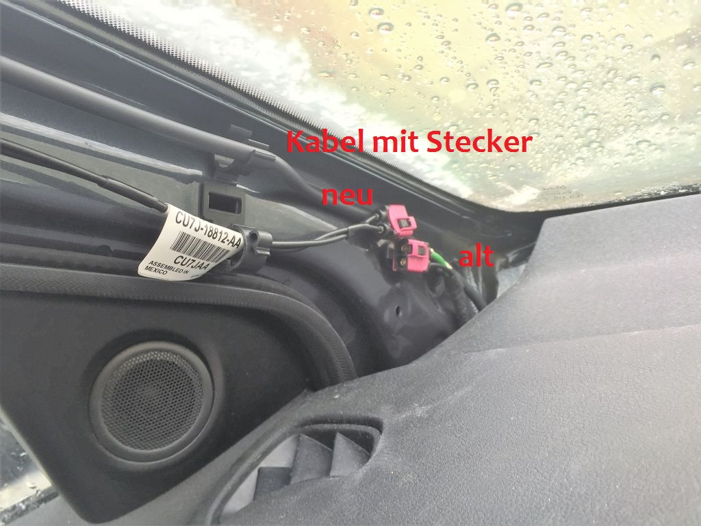

    Hier im Foto sieht man sehr schön, dass die alten und die neuen Kabel die gleichen Anschlüsse haben.
    Der neue Stecker (Kabel von der Antenne zur A-Säule) war früher am unteren Kabel (von A-Säule zum Radio)
    Ebenso verhält sich an dem anderen Kabel.

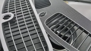

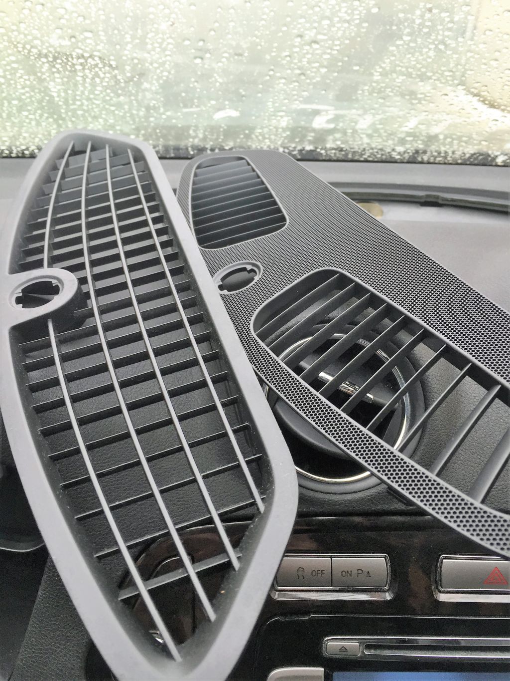

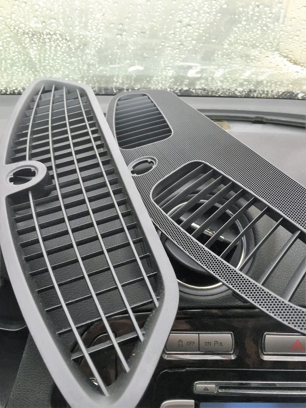

    Im selben Atemzug tauschte ich auch gleich das alte Lüftungsgitter gegen das neue aus.
    Lüftungsgitter / Frischluftdüse
    neu: 1748414
    Obwohl ich auch auf andere Teilenummern im Forum für das Lüftungsgitter gestoßen bin....
    Teilenummer für das neue Lüftungsgitter

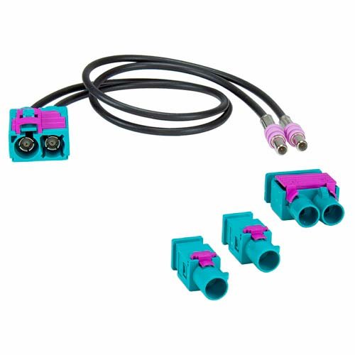

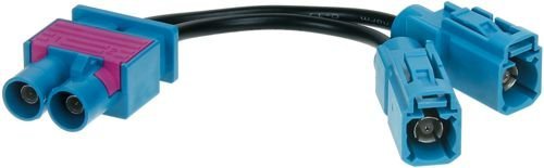

    Kann ich die GPS Maus einfach an die Steckverbindung in der A-Säule anstöpseln?
    So wie ich gesehen habe ist das ja ein Doppelfakra.
    Welchen Fakra Anschluss hat das Kabel das vom Radio zur A-Säule liegt? Male oder Female?
    Würde mir einen Adapter kaufen von Doppelfakra auf 2 Einzelfakra, um dann dort einmal das alte Antennkalbel für den Radioempfang
    anzuschließen und eben dann die GPS Maus.
    passt so etwas??
    Oder kann man aus dem Orginal liegenden Steckern die Kabel rausziehen und das von der GPS Maus reinmachen.
    Hatte noch nie nen FAKRA Stecker in der Hand, daher meine Fragen.
    Außerdem, welches dieser drei Kabel oben im Dach ist das GPS Kabel? Es sind 2 schwarze und ein grünes.
    Meine Vermutung ist das Grüne
    Da ich die Teile ja bestellen muss, würde ich vorher schon gerne wissen welchen Adapter ich brauche. Und erst alles im Auto aufmachen und dann die Teile bestellen ist ja auch doof.
    Danke euch schon mal für eure Antworten.
  • Dieser, das müßte eigentlich gehen.
    http://www.ebay.de/itm/Antennen-A…uwAAOxyyUtSb9HK
    Wenn ich mich richtig erinnere, müßte die GPS Mous eine Weibliche Buchse haben, dann noch dieses.
    http://www.ebay.de/itm/Antenne-Ad…bUAAOSw7NNULT8e

  • Am Radio/Navi selbst sinds immer "male" - Anschlüsse. Wenn da wie du sagst 3 Kabel im Antennenfuß sind dann sind die beiden schwarzen GPS und GSM Mobilfunk und das dicke grüne ist von der Radioantenne. Du könntest aber auch die Kabel vom Dach bis zum Navi runter so lassen wie sie sind, das Navi raus und die Maus direkt ins Navi gestöpselt. Wo man sie befestigen kann das wird von anderen Forenmitgliedern zb hier beschrieben: [KLICK]
    Einmal editiert, zuletzt von Dermon4 (13. Dezember 2016 um 10:26)

  • Oder kann man aus dem Orginal liegenden Steckern die Kabel rausziehen und das von der GPS Maus reinmachen.
    Das sollte so gehen. Dann hast du die richtige GPS-Maus bestellt. In den Zwischenstecker in der A-Säule passt die rein, direkt ins Navi würds nicht gehen, da bräuchts dann genau das Gegenstück Typ "female". Und beim Ausbau der Verkleidung auf dieses "Seil" im oberen Bereich achten, das hängt mit dem Airbag zusammen.
