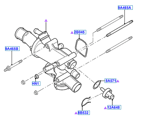

    Warum ich es nicht prüfen lasse... naja ich will ja auch nichts unnütz prüfen lassen, bzw. wenn dann möchte ich zumindest das Fehlerbild verstehen. Ich hab mir mal über die Ersatzteilinfo die Zeichnung angesehen, allerdings ist das Thermostat selbst nicht aufgeführt, nur das Gehäuse. Gibt es das Thermostat nicht einzeln? Muss man das ganze Gehäuse tauschen?
    Auch bei Kimmerle z.B. ist bei dem Artikel ein Hinweis vorhanden.
    Ist der untere Teil am Gehäuse eine Art Schraubkappe und das Thermostat selbst von dort zugänglich? Dann wäre der Aufwand ja nicht so groß?

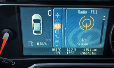

  • Ich habe so ein ähnliches Bild bei meinem VFL allerdings kann ich nicht genau sagen welche Temperatur er immer hat. Habe kein Convers.
    Habe ein Bild im ANhang beigefügt. stellung ist fast nie auf mitte, dachte bisscher das wäre normal beim Diesel.
    Kann ich auch im VFL in einen Testmode das ganze auslesen ?
    Rein optisch würde der ca. 80 grad anzeigen glaube ich.
