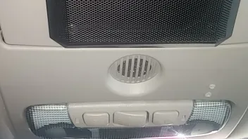

Innenbeleuchtung Dachhimmel
  • Von vorn nach hinten ziehen und dann nach unten. Bei mir geht das mit den fingern.
  • Mit einem Plastikkeil oder Schraubenzieher (dann aber einen Stoff oder Stück Pappe zwischen legen um die Plastik beim Hebeln zu schonen) auf Höhe des mittleren Bedienknopfes rein und die ganze Einheit raushebeln. Auf der Gegenüberliegenden Seite unter Umständen auch nochmal ansetzen.
    Ich glaube da gibt es sogar ein Youtubevideo zu, such mal nach Innenraumbeleuchtung udn LED

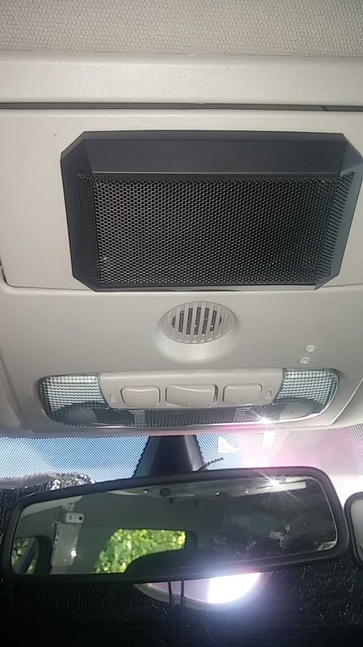

  • Was ist denn das fürn Hamsterkäfig auf dem Brillenfach ?
    Willst du nur die Leuchte rausnehmen, oder die ganze Konsole ?
    Leuchte geht ganz einfach die hat hinten mittig einen kleinen Schlitz, dort mit einem kleinen Schraubenzieher
    rein und an der Seite nach unten ziehen hier ist nur eine Blechfeder auf der Gegenseite sind Pastiknasen.
    Die konsole bekommst du raus ,wenn die Leuchte ausbebaut ist ,Die beiden Torx Schrauben lösen, ins Loch greifen die Konsole nach vorne schieben
    so 1-2 cm merkst schonwie weit es geht, dan vorsichtig nach uneten ziehen.
    Auf dem Dachhimmel ist noch ein Metallrahmen, dieser sollte an Ort und Stelle bleiben sonst bekommst die Konsole
    nicht mehr fest.

  • Danke für die Antworten versuche es gleich mal.Der KÄFIG ist von der Polizei :D
  • Der KÄFIG ist von der Polizei :D
    Der ist aber nur für Kleinkriminelle :D
