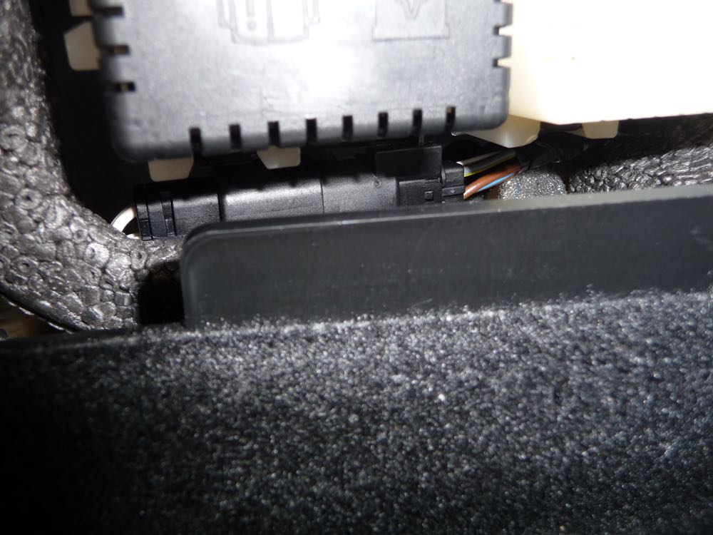

    ich gehe bei mir mal schauen, wie das org. Kabel aussieht und mache Bilder, melde mich in ein paar Min.
    Edit. hier die Bilder, der Stecker ist für den org. Subwoofer, wie da jetzt die Belegung ist weiß ich leider auch nicht. Hast du niemanden mit org. Woofer in deiner Nähe, dass du es mal ausprobieren könntest?

  • Genau diesen stecker den man auf dem 2. bild sieht den habe ich in meinem auto liegen und von dem möchte ich das signal abgreifen, daher muss ich wissen wie die belegung ist also was plus und was minus ist.

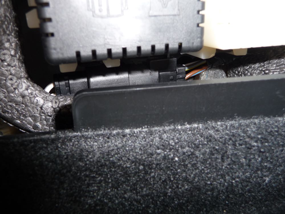

  • ich gehe bei mir mal schauen, wie das org. Kabel aussieht und mache Bilder, melde mich in ein paar Min.

    Ist bei dir überhaupt die Endstufe verbaut?
    Was soll den an der Pinbelegung so rätzelhaft sein? 2x plus und 2x minus, ist ne doppelschwingspule.
