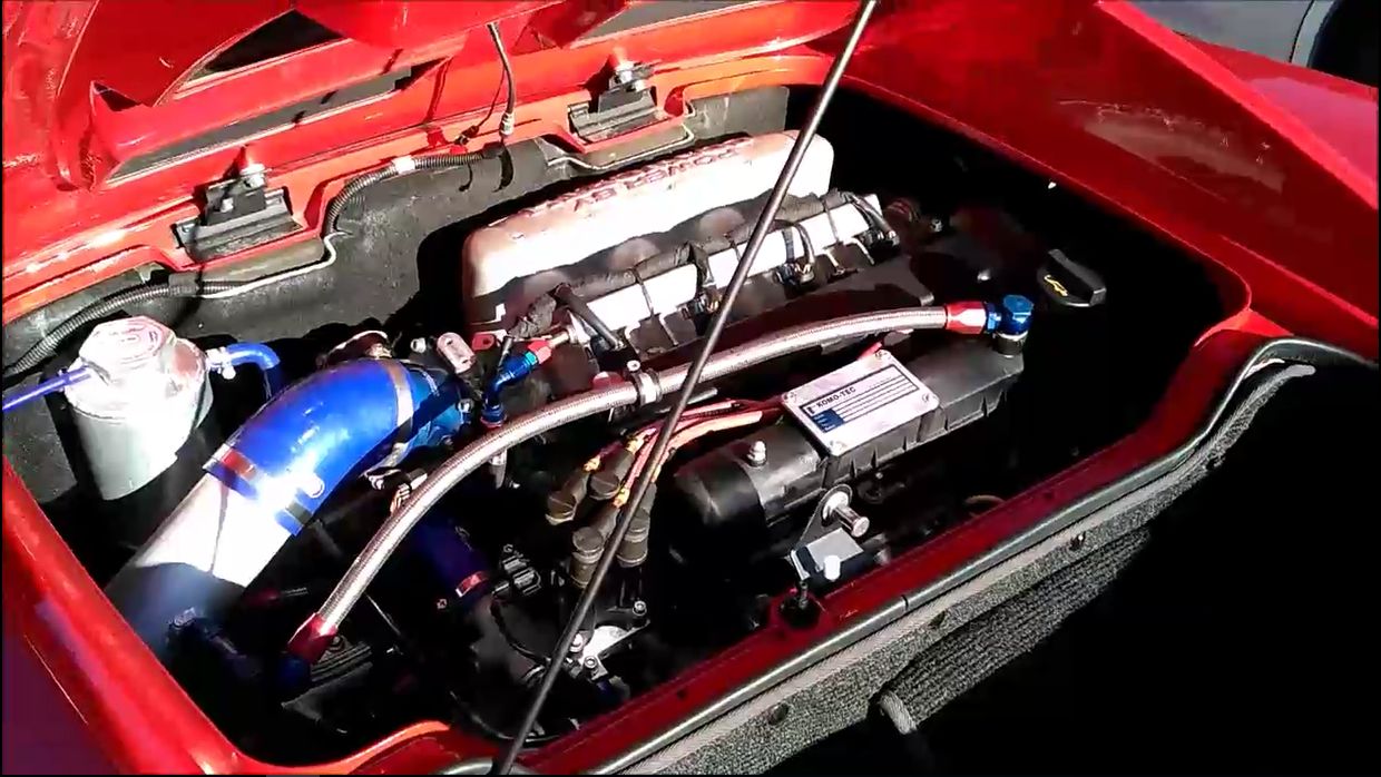

    bin neu im Forum und hab eigtl nur indirekt was mit Ford u tun. Ich hab in meiner Elise einen 2.3 Duratec Motor drinnen. Getunt von Cosworth. Die Bezeichnung ist I4.
    Ich hab jetzt etwas Drehzahlschwankungen in Leerlauf. Drehzahl eiert so zwischen 1000 1/min und 1500 1/min. Gibt es beim Duratec Motor ein Reset zwecks Leerlaufregler?? Beim Rover gabs das mit Zündung an..5x Gas..Zündung aus..das Steuergerät hatte so den Reset übernommen...

  • Hi,
    ich hatte davor die getunte Rover Elise mit 160 PS. Die war eigtl. auch ganz gut...Jetzt hab ich halt mehr Hubraum und ca. 60 PS mehr....und die merkt man deutlich.
    Die andere Motorvariante wäre Honda gewesen, wobei die sich Duratec und Honda nix nehmen..der eine hat halt Drehmoment von unten heraus...den anderen muss man halt hochdrehen bis zum Anschlag :)
    Desweiteren ist die Elise Leichtbau...und da kommt fast nur Duratec in Frage..so nen aufgeblasenen Audi Motor mit Mehrgewicht will keine Sau in dem Auto...
    ich kann ja noch upgraden mit Turbo oder Kompressor... :thumbup:
    So schaut das ganze aus..
  • Ich dachte nur an die Ausgleiswellen. Die machen den Motor träge und unnötig schwerer. Potenzial zu mehr hat der sicherlich.
