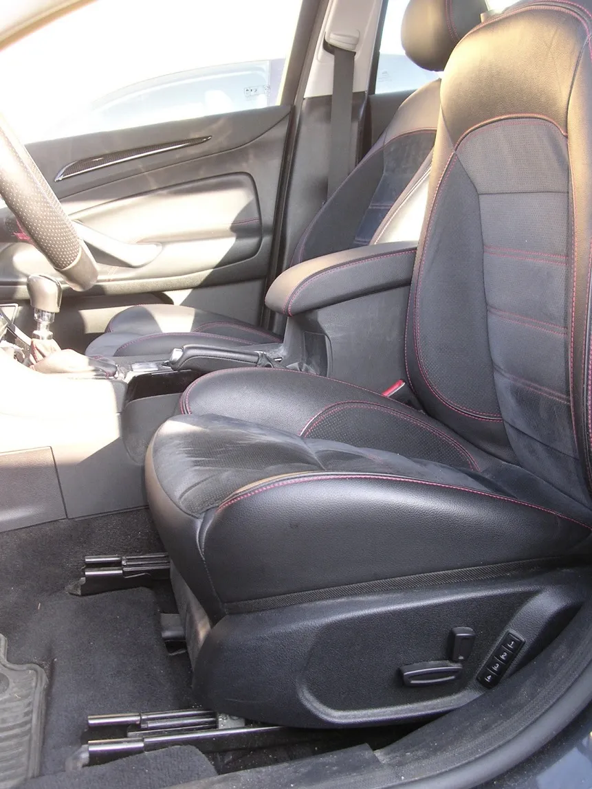

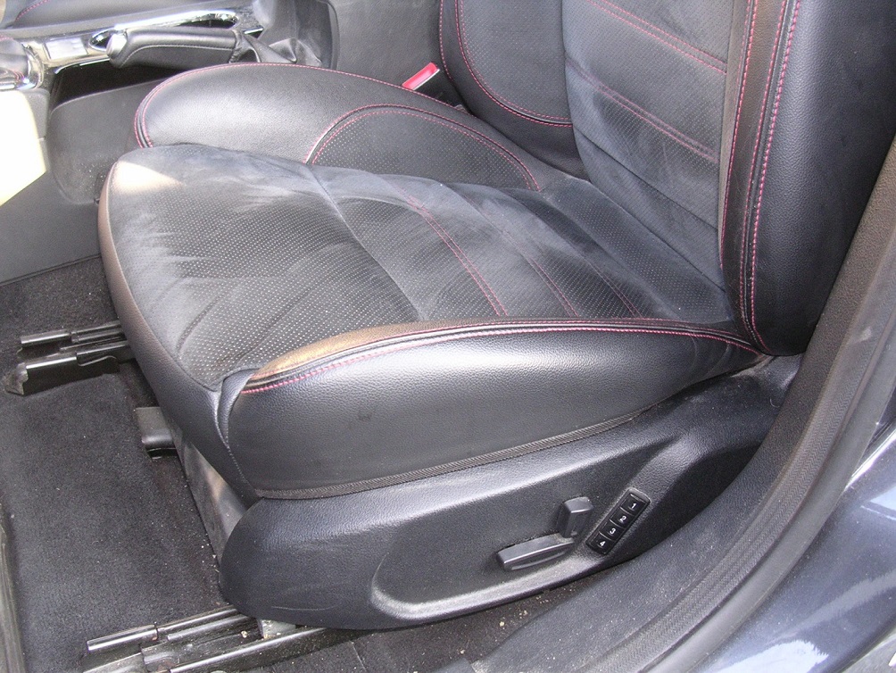

  • Also an den 2 m kratze ich auch , habe den Memory Sitz auch ganz unten und fast ganz hinten.
    Die Sitzlehne geht bei mir soweit nach vorne , das die Lehne noch das Gurtschloss 2 cm nach unten drückt.
    Der Winkel Sitzfläche zur Rückenlehne beträgt noch ca. 70-80 Grad.
  • Kannst du davon mal ein Foto machen?
    Das ist bei mir definitiv nicht so. Ich höre allerdings auch ein leichtes "klick"-Geräusch wenn der Stellmotor in die Endposition fährt, eine Art Endschalter denke ich.
    Komme ich daran wenn ich den Sitz ausbaue? Vielleicht muss nur der Endanschlag justiert werden...
  • Jetzt hetzt mich der Typ zum Parkplatz :D
    Schittebön
  • Wow, Hammer! Vielen Dank. Da geht bei mir nicht mal die Hälfte.
    Krass....
    Also, was kann ich tun? FFH will bestimmt eine Menge Geld sehen. Kommt man an den Motor heran?
