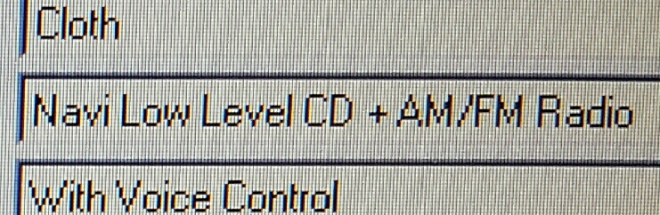

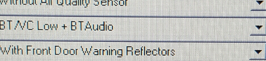

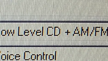

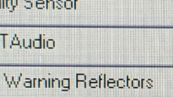

    habe vor einiger Zeit das Sony gegen ein FX getauscht. Soweit hat auch alles funktioniert. Heute habe ich mal mit elmconfig auf der 4 Seite auf Navigation low mit CD Und AM/FM umgestellt. Auf der 5 Seite war Bluetooth auf BT/VC, was ich mal zum testen auf BT/VC low mit Audiostream gestellt.

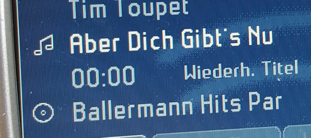

    Was für eine Box (Nokia oder Novero) verbaut ist weiß ich nicht, jedoch kann ich Musik vom meinem S6 für eine Sekunde hören dann bricht die Verbindung ab.
    Jetzt die Frage, wenn es keine S&C Box ist, ist es dann möglich das es trotzdem geht oder kommt es erst garnicht zu einer Verbindung "Stream"?
    Hatte schon mal jemand das Problem das nach dem umstellen für eine Sekunde stream geht? Also vorher hatte ich nur nach 2x drücken LineIN.
    Stelle mal Bilder von elmconfig und dem stream ein.

  • Auserdem brauchst du für BT Streaming mit dem FX den Eintrag
    " BT/VC High+BT Audio + USB (For Navigation only) "

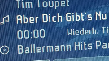

  • Vor der Umstellung war 2 x CD LineIN. Nach der Umstellung kam kein LineIN, sondern Bluetooth und zeigt 1 sek. den Titel mit Bluetooth menu unten. Dann kommt Verbindung getrennt und CD spielt.

  • Also wenn Du per BT kurz Musik hörst, dann muss es ein S&C Modul sein.
    Evtl. hat der Vorbesitzer eins nachgerüstet und warum auch immer auf das USB-Kabel verzichtet.
  • Ja das ist sehr komisch. Deswegen habe ich das auch fotografiert weil es mich selber gewundert hat. Bild habe ich im 1 Post angehängt.
    Morgen probiere ich nochmal die settings von DIGDOG. Denn diese Einstellung habe ich nicht genommen weil da USB dabei stand und ich kein USB habe.

  • Habe heute mal das Modul angeschaut. Ist ein Nokia und hat nur AUX ohne USB. Ich denke das das auch der Grund ist warum der Stream nach 1 Sekunde endet. Was lustig ist, hatte vergessen den Audiplayer zu stoppen und wollte einen Anruf tätigen während dem wählen ist die Musik gelaufen. Das ging solange bis ich auf dem Handy auf Pause gedrückt habe. 8|
