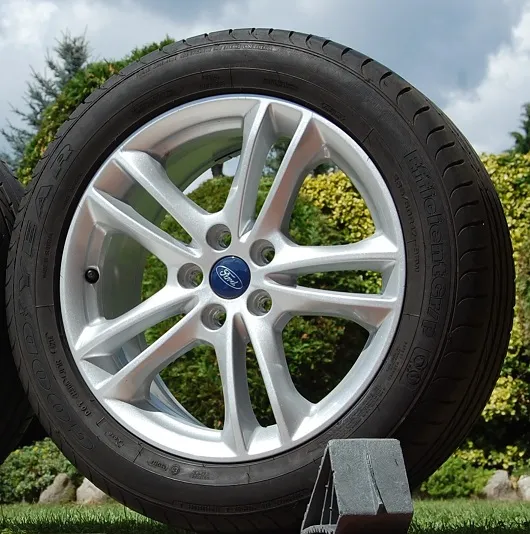

  • Hallo Liebe Forumsmitglieder,
    normal ist ja immer die Frage, ob ältere Felgen auf dem MK4 gefahren werden dürfen.
    Ich mach es mal andersrum, darf ich die Felgen vom MK5 aufdem MK4 fahren.
    Es handel sich um die Felgen DS7C-1007-S2A 7,5 x 17, ET55, 5 x 108
    Diese müsste man natürlich mit der in der COC eingetragenen Rad-Reifenkombi (hier 235/45/17) fahren.
    Von den Radlasten her dürfte das sich ausgehen, lediglich der Impact-Test könnte hier Probleme machen
    (beim MK5 ist die Reifengröße 235/50/17).
    Kann jemand schon was dazu sagen ?
    Hat jemand da schon gemacht, oder ziert sich Ford Köln da auch mit ner Freigabe ?

  • Da sehe ich schwarz. Du müsstest dich eigentlich ans Werk wenden und dort nachfragen bzw. um eine Freigabe bitten. So wie wir das aber aus der Vergangenheit kennen, werden die höchstwahrscheinlich keine zusätzlichen Fahrzeugmodelle auf diesen Felgen geprüft haben. Kostet ja schließlich Geld.
    Andererseits: Ford Felgen auf einem Ford in einer plausiblen Größe - da dürften die wenigsten auf die Idee kommen, dass da etwas nicht mit rechten Dingen zugeht.
  • Andererseits: Ford Felgen auf einem Ford in einer plausiblen Größe - da dürften die wenigsten auf die Idee kommen, dass da etwas nicht mit rechten Dingen zugeht.
    Das seh ich genauso, OH. Angenommen man zieht hier die für den MK4 entsprechende Reifengröße auf die MK5-Felge drauf wird das wahrscheinlich kaum jemandem auffallen. Aber... wenns mal kracht und der Gutachter etc sucht in den Krümeln dann kanns sagen wir mal unangenehme Folgen haben. Ich würd's nicht machen mit den MK5-Felgen auf dem MK4.

  • Genau genommen dürfte man die 7,5x17 mit 235er Reifen auch nur aufm Vor-Facelift fahren.
  • Vielleicht wäre auch das hier noch interessant für dich: LINK
    Die Rad-Reifen-Kombination, die zugelassen sind sind mir schon bekannt.
    Das hilft aber nicht, wenn die Felge trotz der richtigen Größe nicht für das jeweilige Fahrzeug zugelassen ist, sei es das die Radlast nicht stimmt, oder eben der Impact-Test.
    Die Felge muss von Ford für das jeweilige Fahrzeug eine Freigabe haben.
    Und leider ziert sich Ford da sehr, Felgen die eigentlich für eine anderes Model sind, freizugeben.
    Das die Rennleitung das nicht weiss, ist mir klar, aber wie es im Thread schon geschreiben wurde, wenn bei einem Unfall mal ein Gutachter sehr genau hinschaut, dann kann das Probleme geben.
