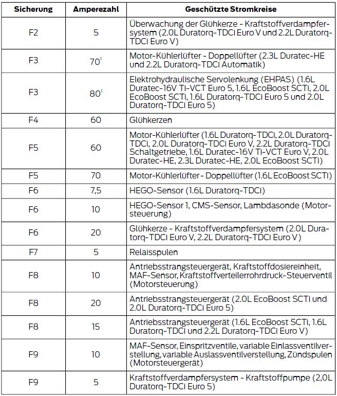

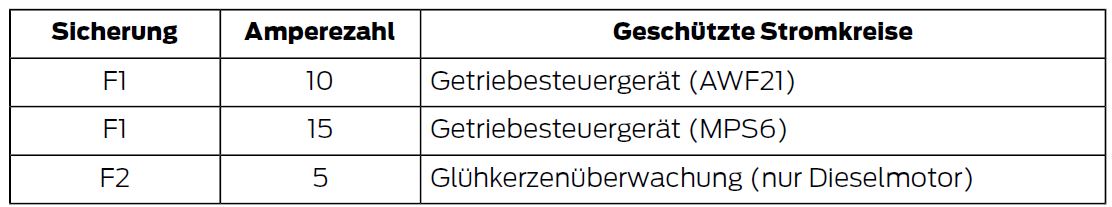

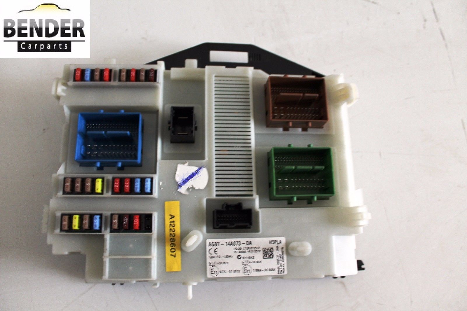

Nachdem ich fertig war die neuen Glühkerzen zu verbauen habe ich abgewartet bis der Motor und die Außentemperatur so niedrig waren dass es eigentlich wieder Vorglühen müsste, nur das hat er nicht gemacht habe daraufhin nochmals alle Sicherungen kontrolliert bis hin zum zentral Sicherungskasten unter dem Handschuhfach, alles I.O. , jetzt zum eigentlichen Phänomen dieser zentral Sicherungskasten hat drei bis vier große Stecker auf dem Delphi steht habe den obersten linken abgezogen und wieder eingesteckt danach den Zündschlüssel auf Position 2 gedreht und Kurz die Glühlampe gesehen.
Das gleiche habe ich gemacht mit hochgeklappten zentral Sicherungskasten, die Glühlampe erscheint nicht, kann es sein dass in diesen Stecker etwas von der glühanlagen Steuerung verläuft, für Schaltpläne oder Hilfe wäre ich sehr dankbar.
kann mir nicht vorstellen das da ein kabelbruch ist da is doch eigenlich keine vibration oder änliches, irre ich mich da mfg René
