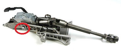

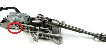

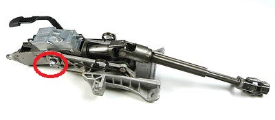

Hatte ich auch schon. An der Seite is ne Schraube die Musst du nur festziehen und am besten mit Sicherungslack fixieren. Wenn ich es finde schicke ich dir ein Foto davon.
Musst nur die Verkleidung ringsrum abbauen und beim festziehen immer wieder testen ob sich die Säule noch mit ausreichend kraft feststellen lässt.

Mach das. Denk aber an die Fixierung mit sicherungslack... sonst löst die sich wieder. Hatte bei mir einfach mitm lackstift paar Tropfen draufgemacht. Hält seit ca. 20.000km problemlos
