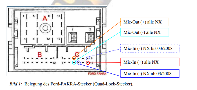

Die Navi Pfeile funktionieren. Nur das Mikrofon scheint nicht mehr zu funktionieren. Wenn ich angerufen werde hört mich am anderen Ende Keiner. Deshalb wird auch die Sprachsteuerung nicht funktionieren.
Vielleicht musst du deinen Kabelbaum noch anpassen. Passt zum Fehlerbild:http://mondeo-mk4.de/index.php?page=Thread&threadID=1081
Bei mir ist das Problem nur noch die Sprachsteuerung welche maßgeblich an der falschen bzw. geänderten Verkabelung des Mikros liegt. telefonieren geht problemlos. Der Link von Spike zeigt das Problem recht deutlich. Die Verkabelung ging früher (ohne Navi / mit Standart Radio) erst in die BT-Box und von dort zum Navi. Jetzt ist es wohl so das das Mikro erst zum Navi geht und dann weiter in die BT-Box.
Ich hatte doch vorher schon original das NX drinn. Da ging alles. Danach habe ich auf mic afm8 umgerüstet. Da ging auch das Telefonieren. Jetzt mit dem MCA geht das Mikro nicht. welche Kabel müßte ich denn umklemmen? MfG PS. Die Sprachsteuerung hat mich beim NX schon nicht überzeugt.

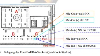

Hier im Forum gibts ne PDF Datei von Krypton wo das genau drin steht. Auch wenn du vorher das NX hattest hat sich die Mikro-Verkabelung etwas geändert. Siehe anhang
Ja. Danke an den Verfasser für diese tolle Beschreibung. Mikro geht jetzt. Die Sprachsteuerung wie beim Nx. Total misserabel. Schade. Danke für eure Antworten. MfG

Hast du jetzt neu verkabelt?
Nein. Ich hatte ja schon das NX drinne. Mein Mondeo ist aber BJ. 01.2008. Also Mußte ich nur den einen Pin am Stecker fürs Navi umstecken, wie beschrieben. MfG
