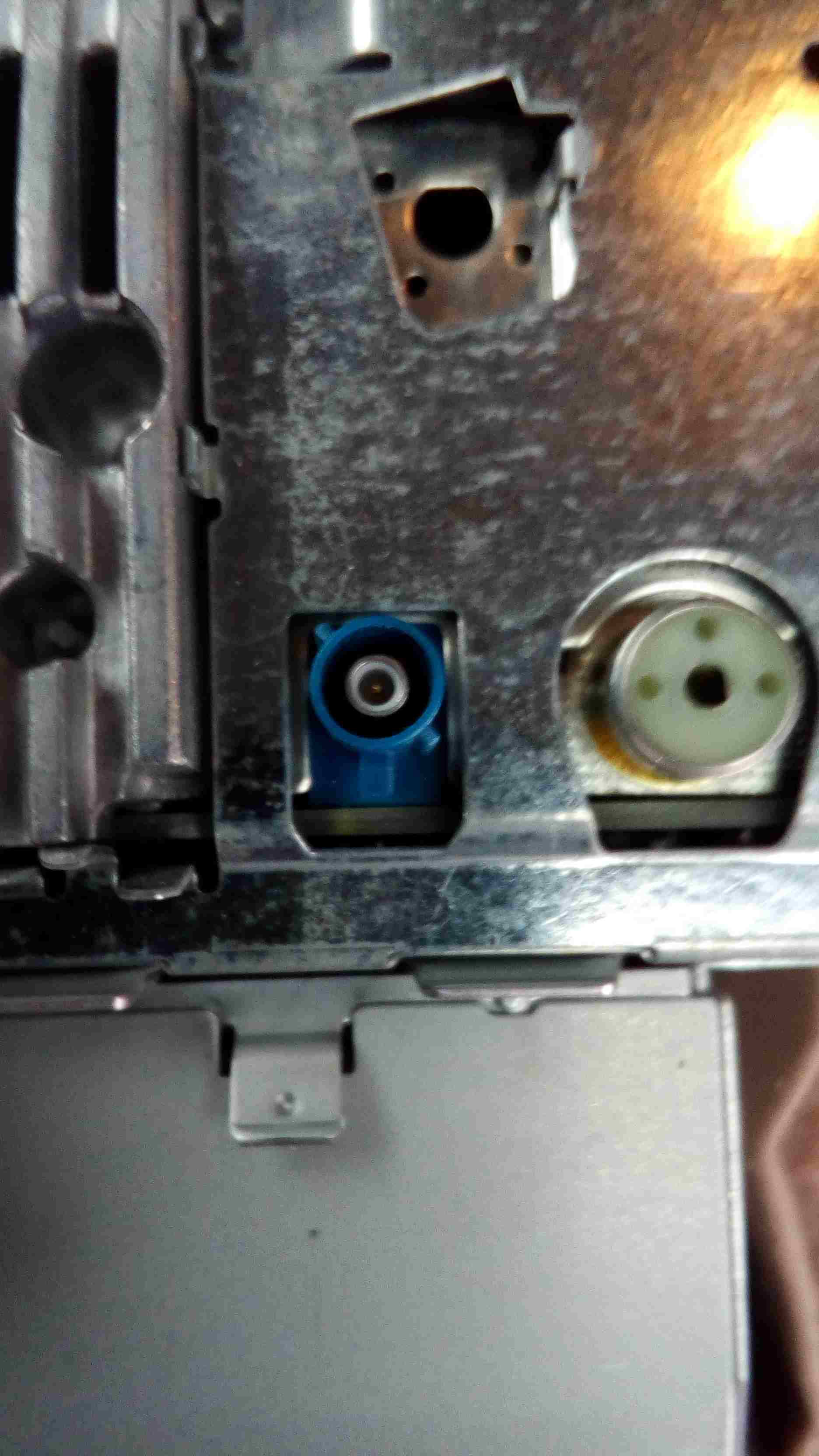

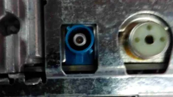

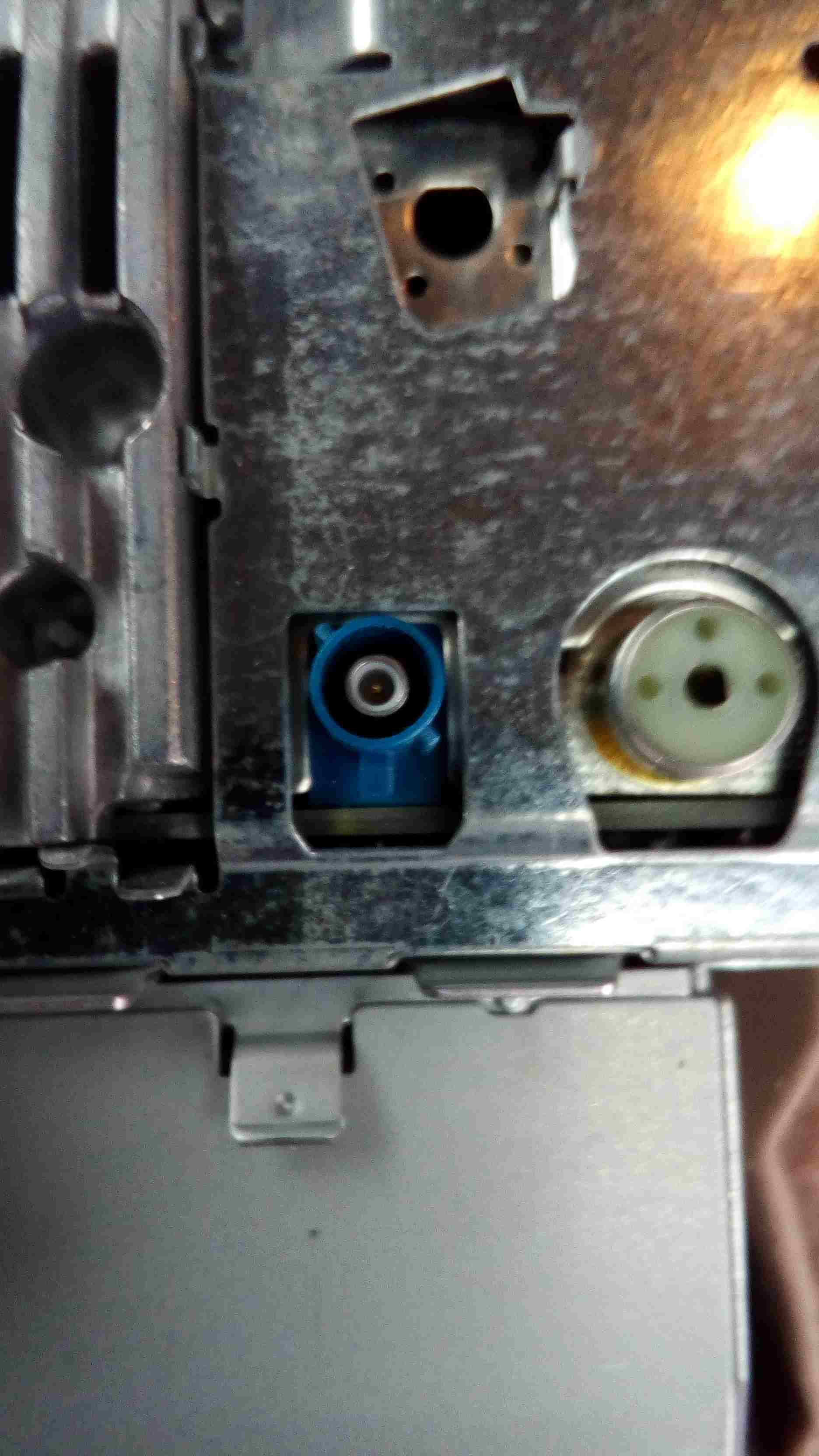

Bei ständigen ist mir bei raufklipsen der Steckerschnappverschluss der GPS Antenne gebrochen. Seitdem habe ich kein GPS Empfang. Jetzt ist die FRage ist am NX eine Buchse oder ein Stecker? Da Kabel lässt sich komplett aufstecken. Aber kein Empfang. ![]()
Buchse oder Stecker am NX?? Beim Einklipsen gebrochen

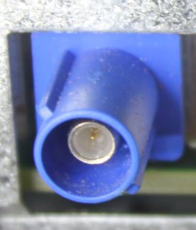

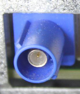

Am NX=Stecker (m), am Kabel=Buchse (w) Bei letzterem ist das Plastikgehäuse einzeln auswechselbar. Schau mal nach, evtl ist der kleine Pin im Anschlußstecker am NX beschädigt (verbogen oder abgebochen) Wenn ja ist der Empfang natürlich [Blockierte Grafik: http://www.mondeo-mk4.de/wcf/images/smilies/thumbdown.png]
[Blockierte Grafik: http://www.mondeo-mk4.de/wcf/icon/fileTypeIconPictureM.png] -
Der Pin im NX ist noch da. Nur an der Buchse vom GPS Empfänger ist etwas abgebrochen. Ich kann in komplett raufschieben. aber kein Empfang.
Dann wird sehr wahrscheinlich durch das beschädigte Gehäuse ein Wackelkontakt vorliegen. Das Plastik-Gehäuse dient ja auch zur Fixierung des Steckers/Buchse. Jetzt hast du zwei sinnvolle Möglichkeiten:
Du holst dir eine passende Fakra-Buchse (w) einzeln, für das Geld bekommt man aber fast schon -und das wäre Option 2- eine neue GPS-Maus. -
