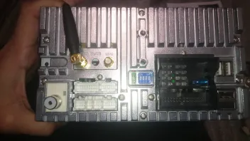

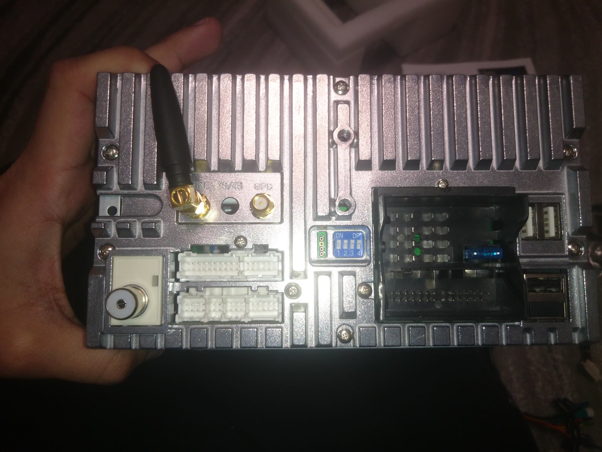

    Vorm Einbau wollte ich eben noch fragen, da laut Anleitung ja nichts beschrieben wird. Wozu der DIP-Schalter da ist? Ob man was umstellen muss?
    Hat das Ding einen internen Mikrofon? Die zwei Löcher die oben liegen sind nicht gekennzeichnet. Lenkradsteuerung müsste funktionieren, gibts noch was zu beachten?

    Im linken Loch ist normalerweise ein integriertes Mikro für die FSE drin, im rechten sollte sich ein Reset-Taster befinden. Steht da gar nichts in der Anleitung drüber?
    Zu beachten wäre zB der Hinweis dass das Radio das Convers+ (falls vorhanden) nicht unterstützt.
    Die Schalter regeln die Can-Bus Signalübertragung. Es kommt darauf an ob du Zubehör wie zB eine Rückfahrkamera usw. anschließen willst. Je nachdem ob das jeweilige Zubehörteil angeschlossen ist oder nicht sind die Schalter in die entsprechende Stellung zu schieben. Welcher Schalter für welches Signal ist das gilt halt noch rauszufinden, notfalls über den Support von A-Sure.
