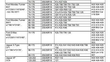

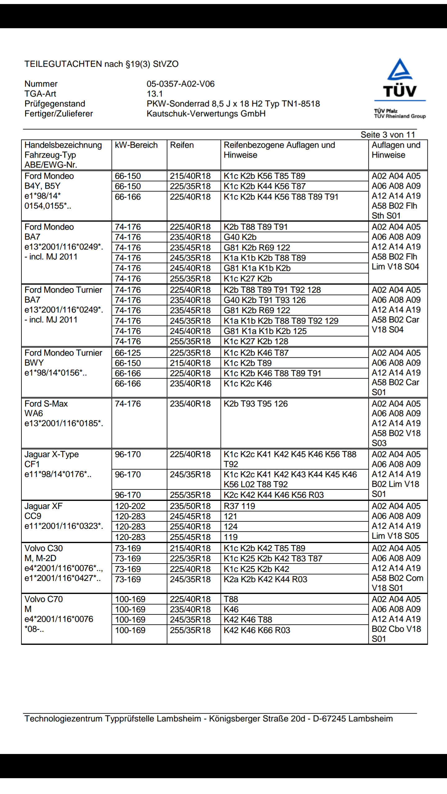

Sorry hatte was übersehen, das Teilegutachten.....
Da ja das Gutachten oben dabei ist und der mondeo drinnen steht ist es möglich sie zu fahren.
