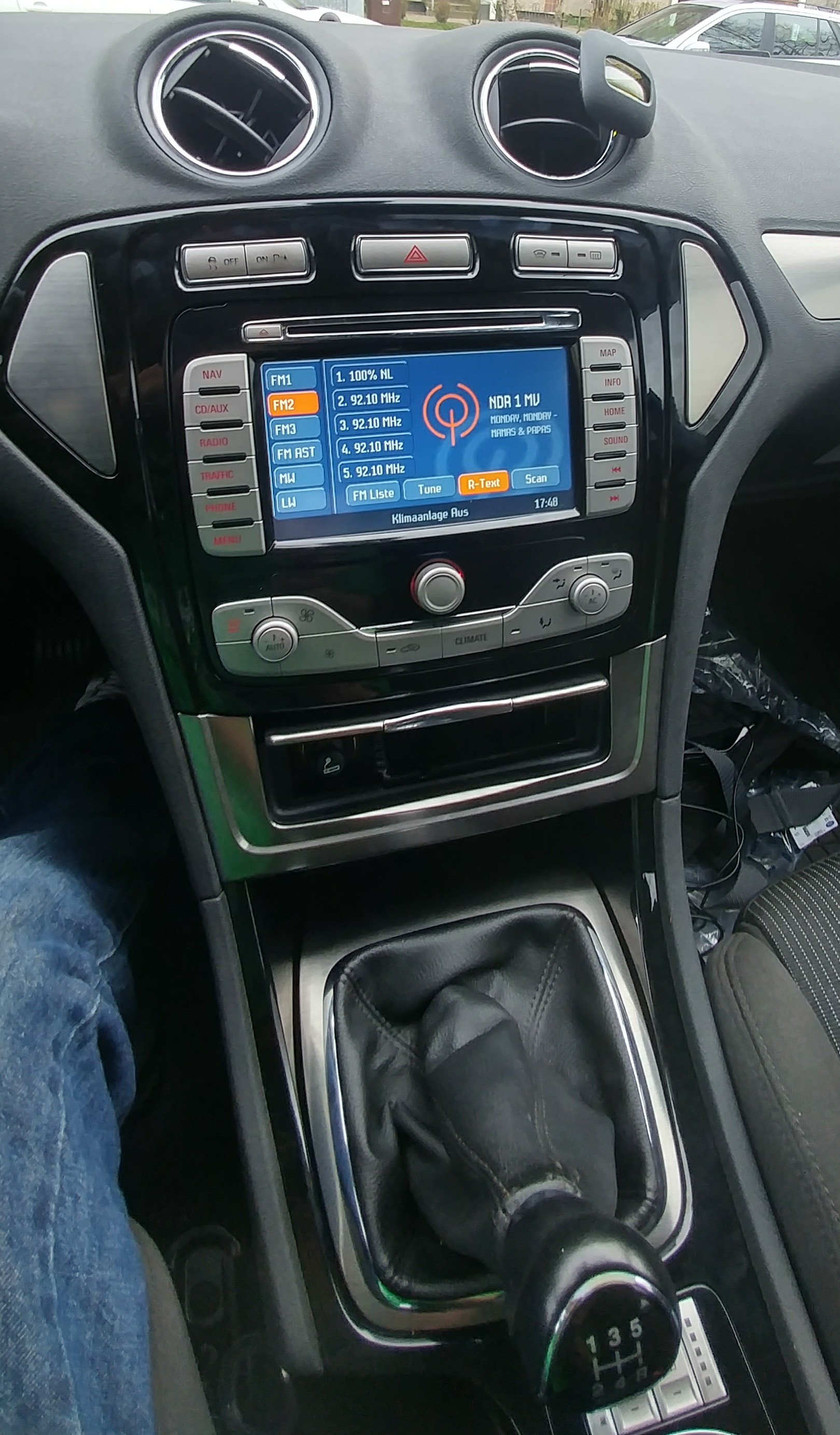

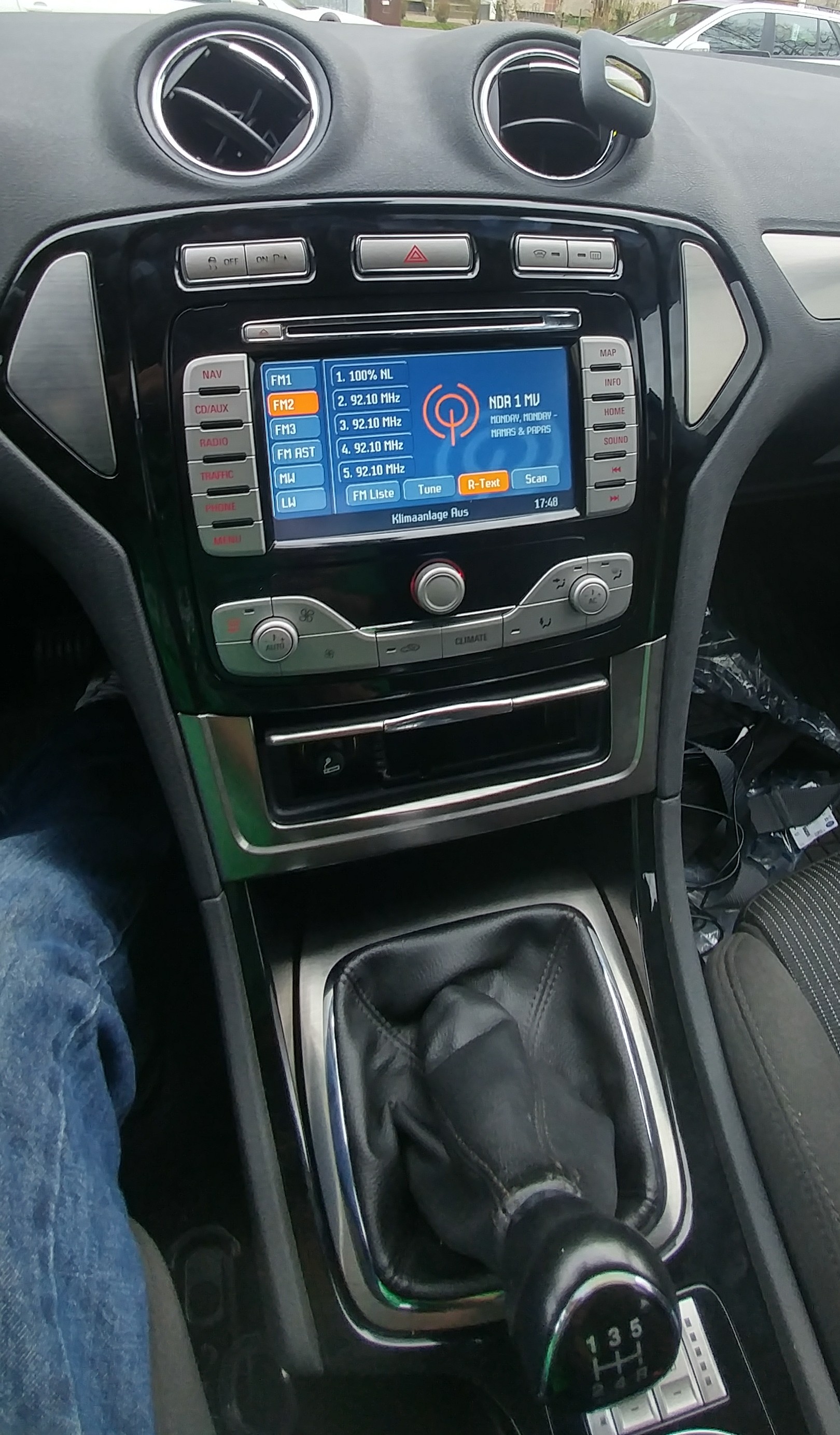

So endlich geschafft das Nx ist eingebaut 2 Stunden hab ich gebraucht.
Aber alles ganz in Ruhe. Blende hab ich eine neue für 77€ bei Ford bestellt und anschliessend für 80€ lackieren lassen. Alles funktioniert beim navigieren hat ich auch Sprachsteuerung.
Moin gehts zu Ford und dann wird es freigeschaltet.Was muss er einstellen für dasNx?
Vielen Dank für die Hilfe an alle hier im Thread.

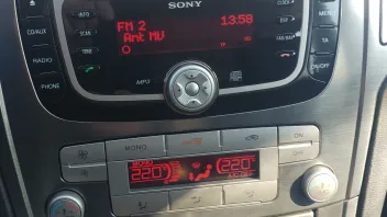

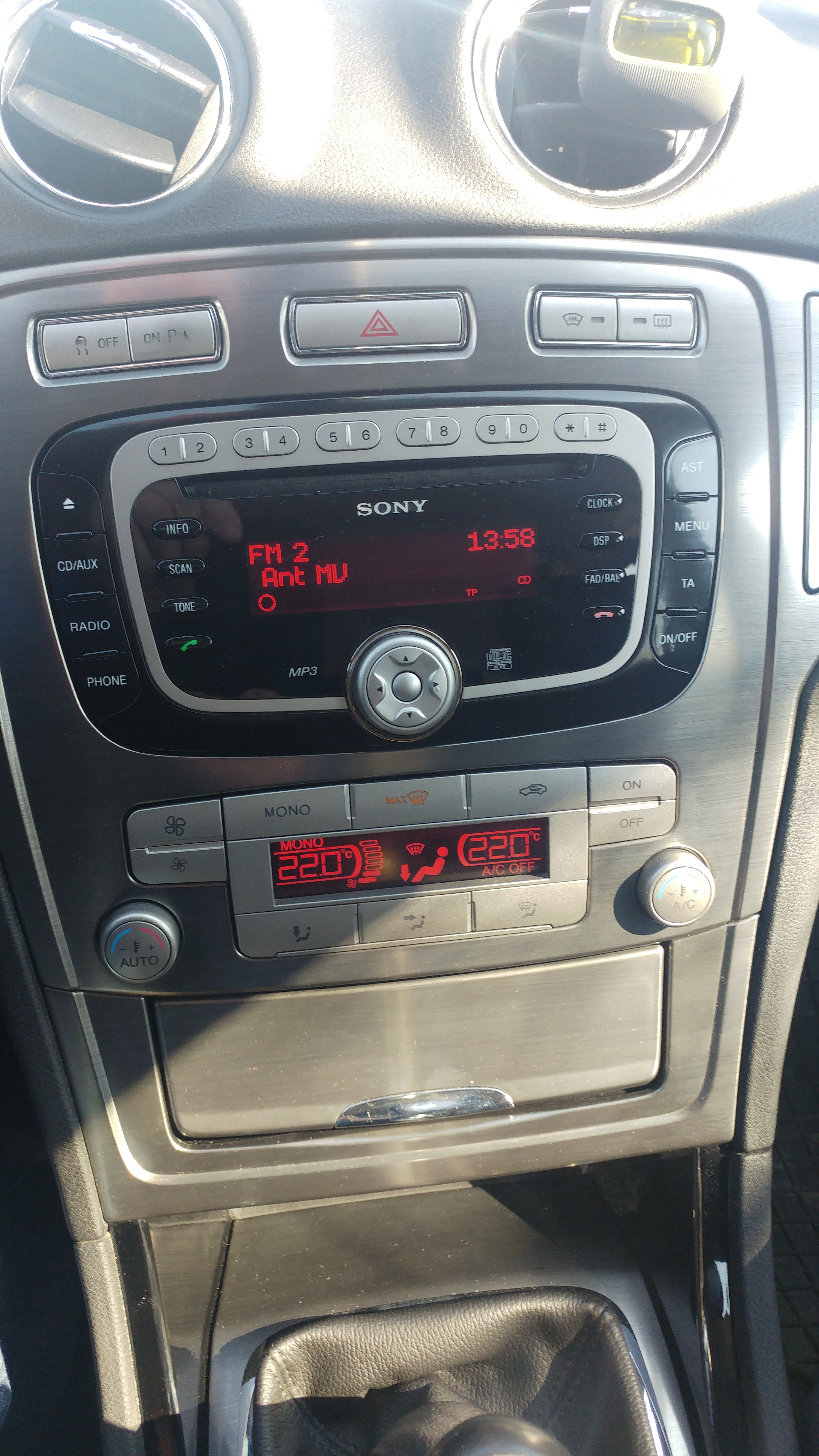

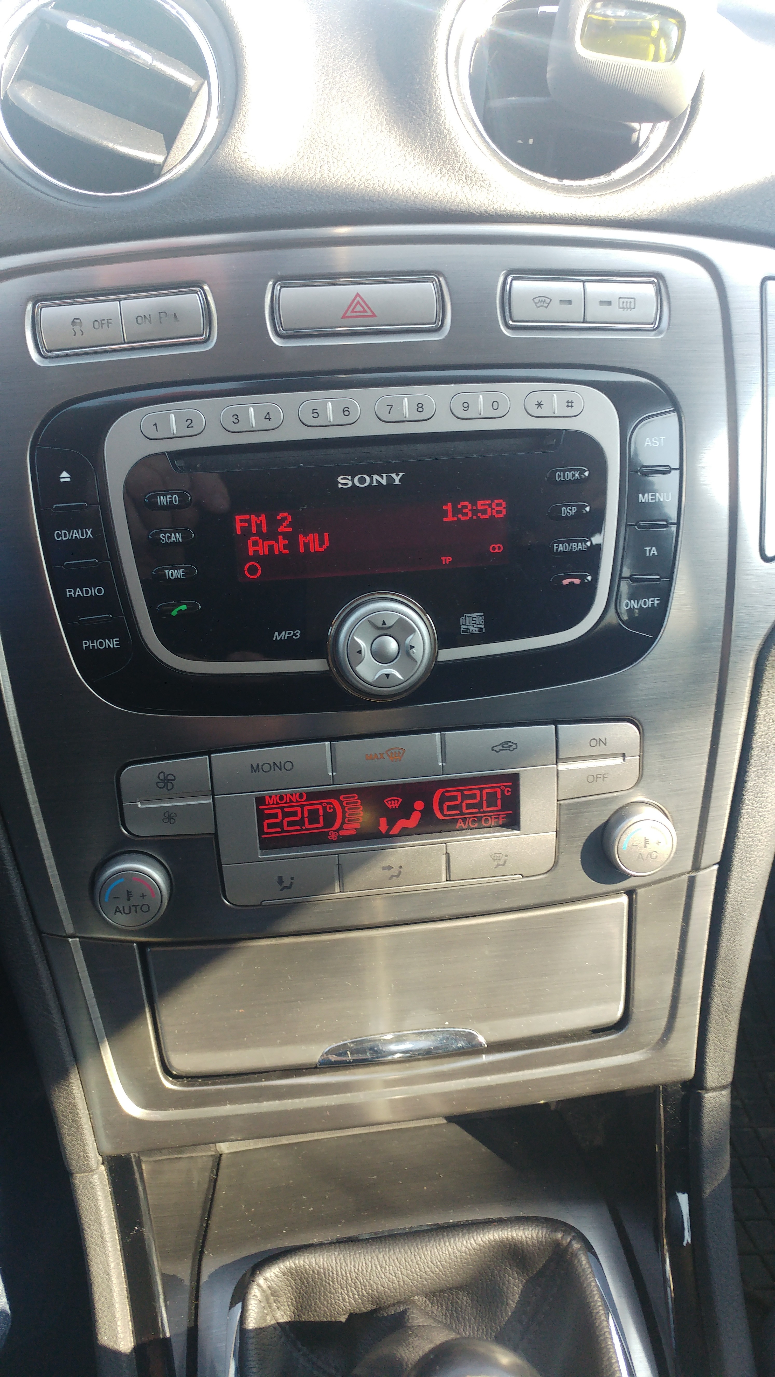

Foto 1vorher
Foto 2 nachherMfg

Die Teilenummer 1709069 ist die schwarze Blende fürs Nx von Der Black Edition wurde aber nur ca. von Anfang 2010 bis ca. Ende 2010 verbaut.
Kosten ca 230€ !!!Mfg
