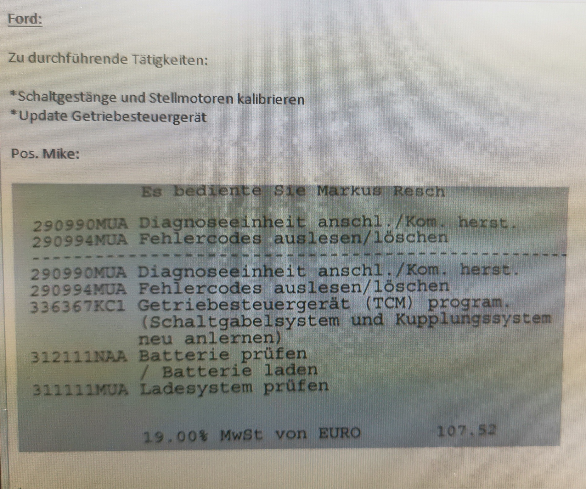

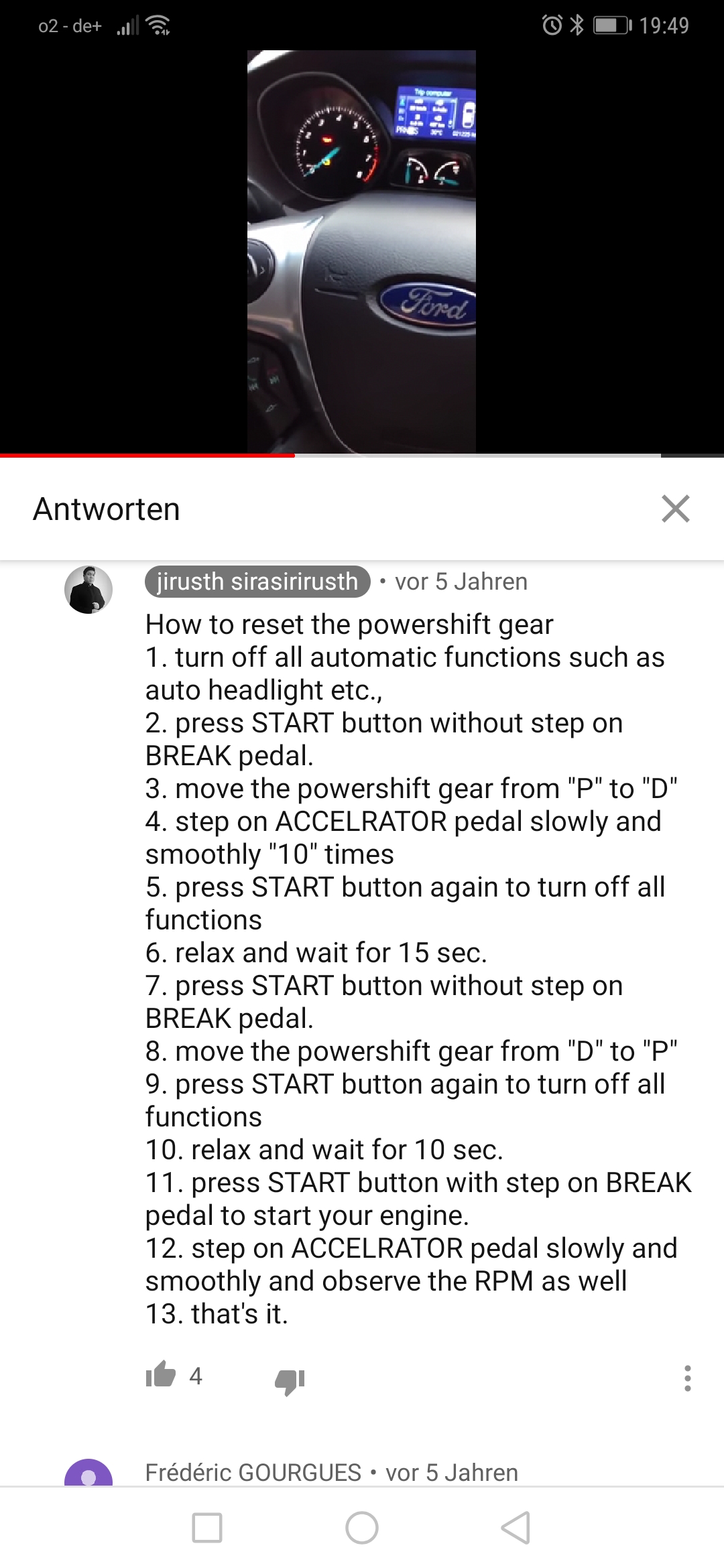

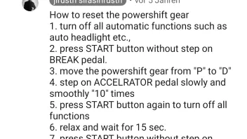

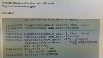

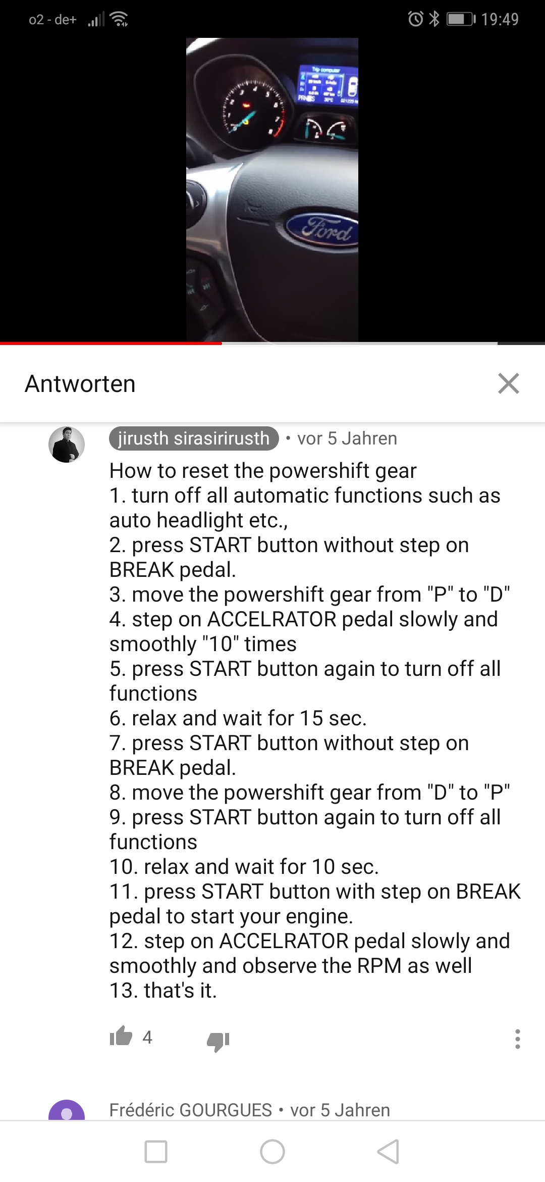

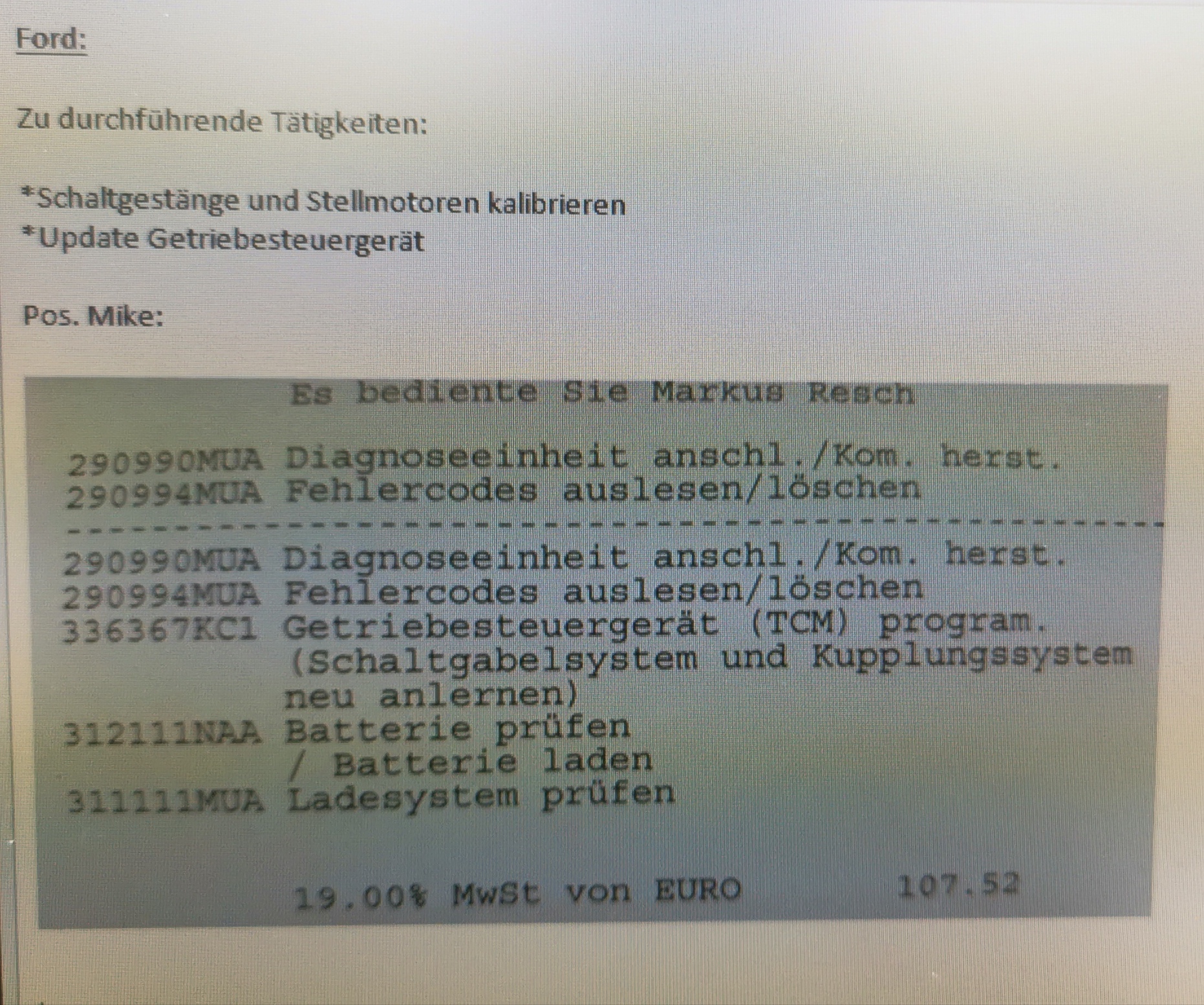

  • Hallo zusammen, hatte ja schonmal berichtete das ich ein wenig Probleme mit meinem Getriebe habe. Auto fährt ruckartig an und der zweite Gang wird ziemlich hart rein geworfen. War deshalb auch schon bei Ford. 1.Aussage.Das ist so. Nachdem ich recherchiert habe gibt es folgende Lösung (siehe Bild) die das Problem beheben sollten. Nachdem unser Händler in der Region erst keinerlei Interesse hatte bei dem Problem zu helfen, gab es mal ne spontane (Faire) Google Bewertung. Eine Woche später, plötzlich ein Anruf vom Ford Getriebe Spezialisten mit der Antwort, ja kann gemacht werden aber nur mit Unterschrift, dass falls das Getriebe kaputt geht, ich auf den Kosten sitzen bleibe. Habe es dann erstmal gelassen. Gestern habe ich dann mal das Getriebe zurück gesetzt (siehe Bild). Das hat geklappt, Wagen lief super für eine Fahrt. Kein ruckartiges anfahren mehr und sanft in den zweiten Gang. Seit heute Morgen ist es wieder wie vorher... Kann es nicht verstehen. Kennt dir Thematik sonst noch jemand? Werde due kommenden Wochen nochmal zu einem anderen Händler fahren der ggf. Kompetenter ist und das Thema neu in Angriff nehmen.
    Grüße, Sebastian

    1. ein Update durchführen
    2. Schaltgabeln und Kupplung anlernen
    und halt die Fehler auslesen mehr gibt das Ford System quasi nicht her für das Powershift großartig
    ich denke es wird so von deiner Beschreibung her auf ein neues Getriebe nachher hinaus laufen leider.
    bzw. auf jeden Fall die Kupplung
