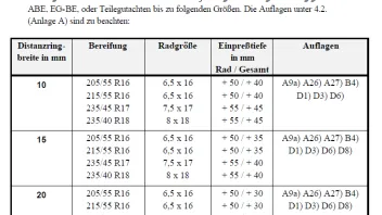

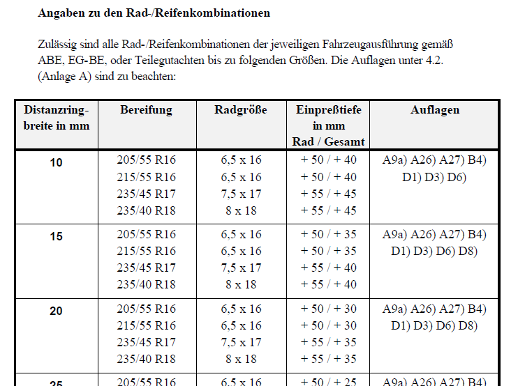

ich wollte meine Sommerfelgen etwas weiter rausschauen lassen und habe mir die Eibach Pro Spacer System 4 mit 20 mm pro Rad gekauft (S90-4-20-008). Nun schaue ich in das Teilegutachten und dort steh nur freigegeben für 16 bis 18 Zoll (siehe Anhang).
Ich habe nun aber werksseitig die 19 Zoll Felgen am Auto, diese sind auch in der CoC Bescheinigung eingetragen.
Muss nun eine Einzelabnahme gemacht werden oder kriege ich das mit der CoC Bescheinigung so eingetragen?
Das Teilegutachten habe ich mal mit beigefügt.
