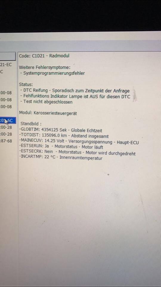

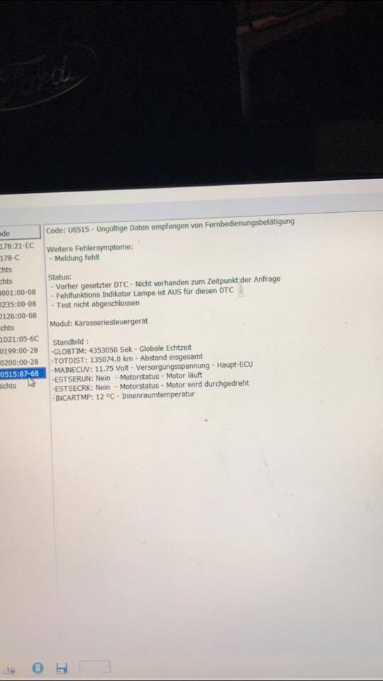

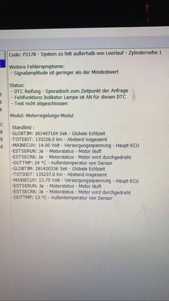

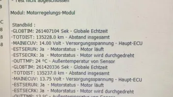

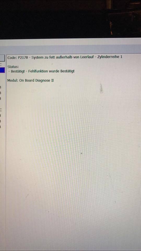

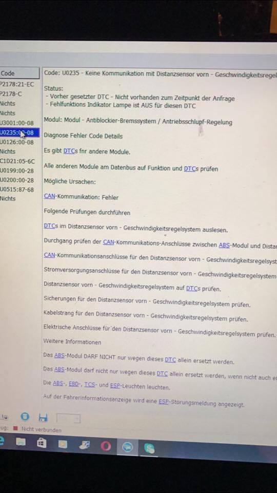

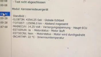

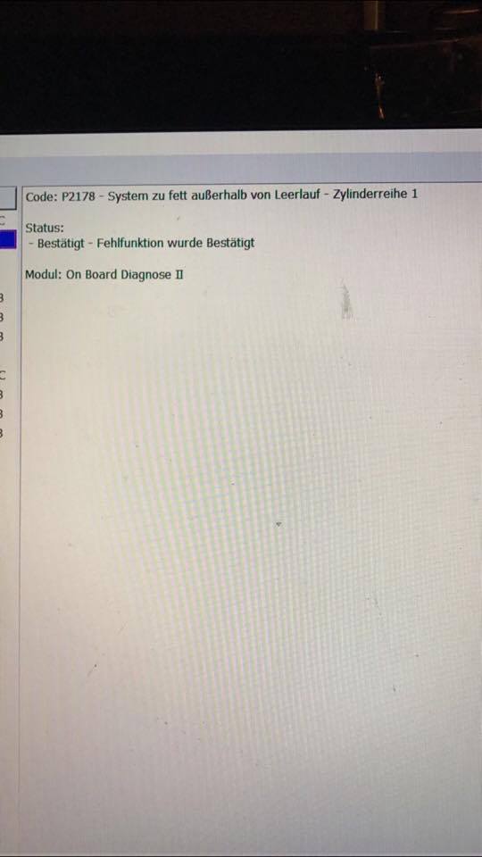

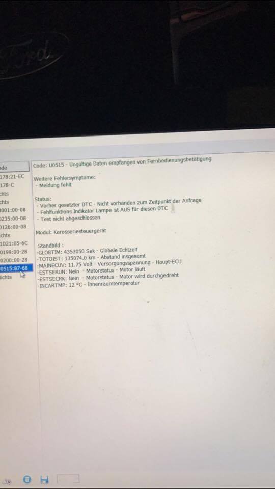

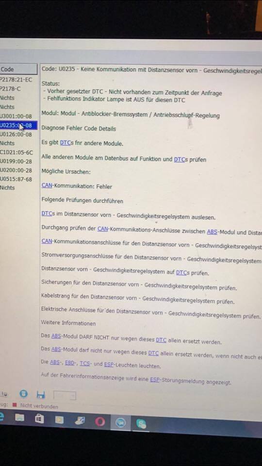

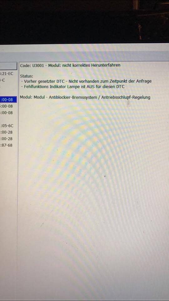

aber ich habe leider paar Probleme mit dem Auto (
Motorkontrolllampe
)aber bereuen das ich den gekauft habe tue ich auf jeden Fall nicht
Fehlerspeicher ausgelesen?
Welche Probleme noch? -

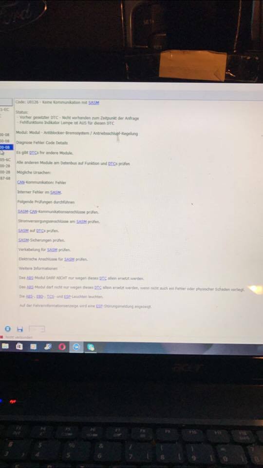

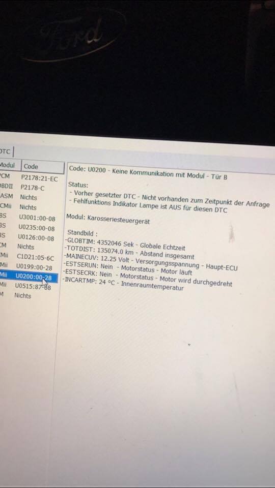

Er Schreibt auch öfter das die Bordspannung nicht ausreicht
dann hat er Immer Probleme mit den Reifendruck Sensoren
Und wegen diesen ganzen Sachen wurde er an dich verkauft.
